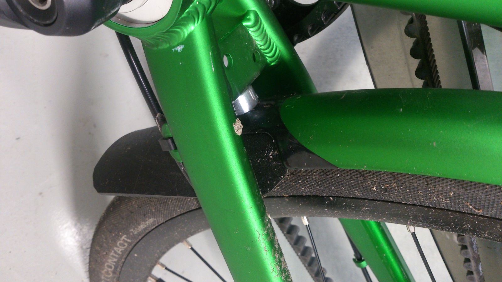

Om det är vitt på marken är det sannolikt salt. Pendlar 1 mil fram och 1 tillbaka, det blir 10 mil i veckan; ibland någon omväg. Remdriven Scott som har tvättats med vatten och en droppe bilschampo någon gång.
Vad det är för vevlager har jag faktiskt ingen susning, något annat underhåll än vatten har inte behövts. Skarmar och bra egolapp. Samt faktiskt ytterligare en egolapp på bakskärmen fram. Den skyddar också mycket bra.
Normalt sett står cykeln horisontellt. Happys uppladdning ställer den vertikalt. Fan vet varför.
