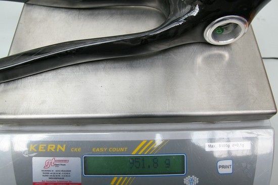

Ram: http://www.ciclib.de/Rahmen/MTB-Har...sionId=&a=article&ProdNr=A3877&t=46&c=47&p=47 , normalt ligger de på runt 1000-1050 gram för en 19" vilken ä väldigt bra. speciellt sett till priset

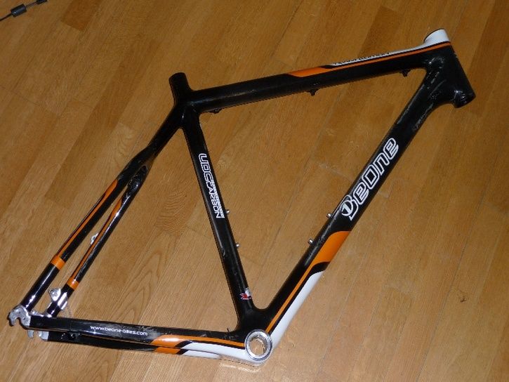

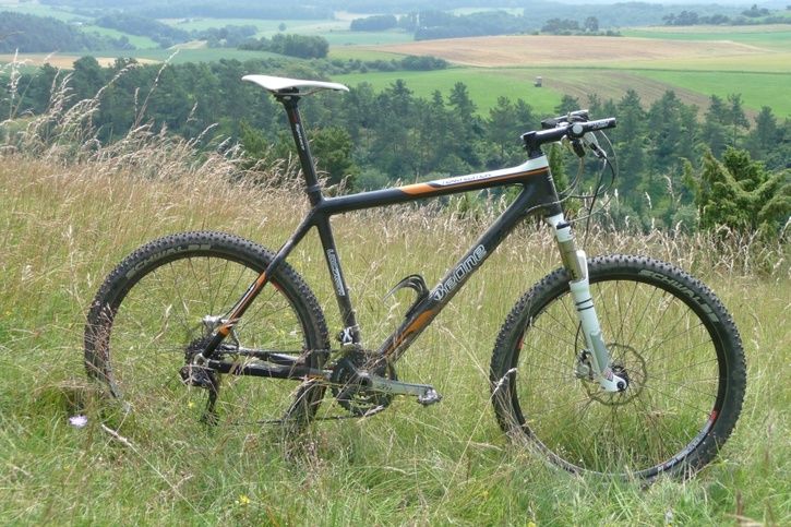

bygge med den ramen: http://fotos.mtb-news.de/photos/view/503556
bygge med samma ram, men under annat märkes namn:
P1000170.jpg ht=544
090701.jpg ht=483

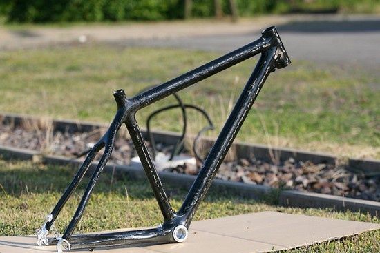

en som slipat bort lacken på sin:
