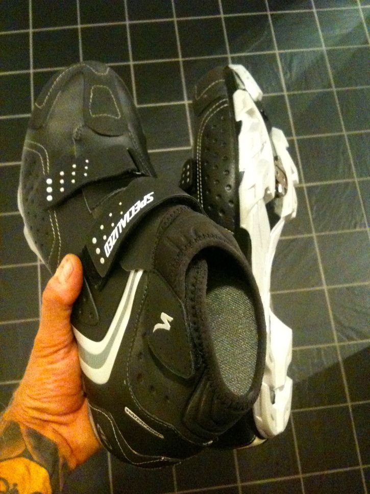

Åkte ut till TCM på Tyresö och hittade otroligt nog tre par kanoter (strl 48 asså);
ett par Specialized Defroster 2011 (rea 839 kr),
ett par Defroster 2012 (ord pris 1599 kr) samt ett par
Northwawe Arctic (rea 1200 kr).
Fastnade för Defroster 2011 som satt skönast, hade lite plats över för tjockare strumpa alt tjockare sula och det gjorde ju inget att de var överlägset billigast.
Arctic är förmodligen den absolut varmaste av de tre, mycket isolerande mtrl. Kändes dock lite för fluffig för min smak, lite moonbootskänsla. Hade en speciell variant med snörning som kändes så där (syns i testet från Terrengsykkel).
Defroster 2012 är vad jag uppfattar det likvärdig mot 2011 men har BOA-snörning och den funkar ju kanon (har den på mina befintliga, lite för små 47:or som nu alltså är till salu ;).
Nu kan du komma, vinterjävel.

Äkta fårskinnssulor i ett par Northvawe räcker långt, sen är det idé att satsa på pedaler och klossar i kolfiber/plast. Men det överlägset bästa är FRYSPÅSAR att stoppa fötterna i och sen ner i skorna.
