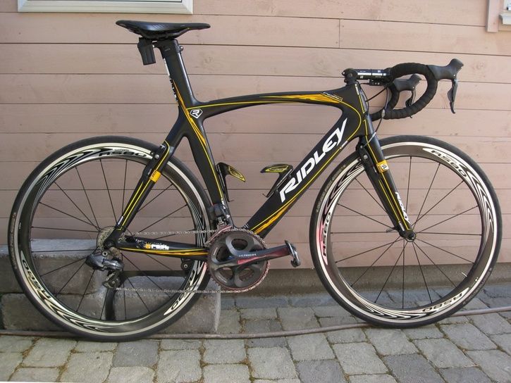

Supertramp
Visa din aerodynamiska linjecykel
Ridley Noah FB utrustad med Ultegra Di2 och Shimano RS80 C50
Vikt: 8,1 kg
EDIT
På önskelistan:
Zipp 808 eller 1010
Wattmätare
Look aeropedaler
Plattare Aerostyre
EDIT2
Fyller på önskelistan:
Mer tid att träna!
Ska inte styret vinklas upp en liten, liten aning för att vara Happykorrekt? Sedan ser det ut som att kedjan inte ligger på minsta drevet bak?
Helt onatruligt att parkera cykeln med kedjan på 11 kuggar.
Annars så skiter jag i de flesta stilregler! :-)

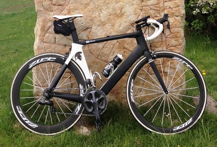

Stuvstaix skrev:
> Najs.
> Gult och svart. Taxi Stockholms färger.
ha ha, nu fattar jag!
(hojen som Ridleyn ersätter blev demolerad av en Taxi Stockholm-taxi)

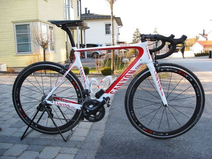

Supertramp skrev:
> Min förra hoj som Ridleyn ersätter (pga krock
> med taxi)
> R.I.P
> Canyon Aeroad, Ultegra di2, Shimano RS80 C50
Vad tycker du om Canyonen då? Funderar på en sådan Aeroad, eller en cf ultimate.
A
Sitter framhjulet på Ridleyn åt fel håll? Känns som att pilarna i grafiken borde gå i rullriktningen på båda hjulen...
Såg också det, fixat nu.
Skyller på cykelbutiken.
För det är väl brukligt att ha snabbkopplingen på samma sid som på bakhjulet?
Så har jag alltid haft det i alla fall. Och då hamnade hjulet bakfram såsom butiken satt på QR på hjulet.
Jepp, klantigt Jocke. Rätta genast, snygg cykel fö.
Jag tycker aeroramar börjar se riktigt skapliga ut. Nämnda Noah såg fördjävlig ut någon/några generationer bak.
Supertramp: Riktigt snygg cykel! Hur upplever du bromsarna jämfört med vanliga racerbromsar? Det verkar bli standard med olika varianter av mini-v som aeroalternativ.

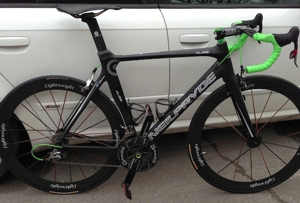

Vet inte om den kvalar in om en Aero hoj, men såg en Storck värsting på gärdesloppet och bromsarna såg verkligen läckra ut. Lightweight hjul med loggan invävd i fälgbanan och kolfberekrar var coolt. Det var dock en 2012 så DA-Di2 batteri på ramen kändes inte så "aero". Di2 är kanske inte heller det första man slänger på om man har låg vikt och aero som prio?
Med di2 slipper du ju två vajrar som sticker ut i vinden och orsakar turbulens runt ramen. Även om ramen tillåter intern vajerdragning så blir det ju ändå lite vajer som sticker ut.

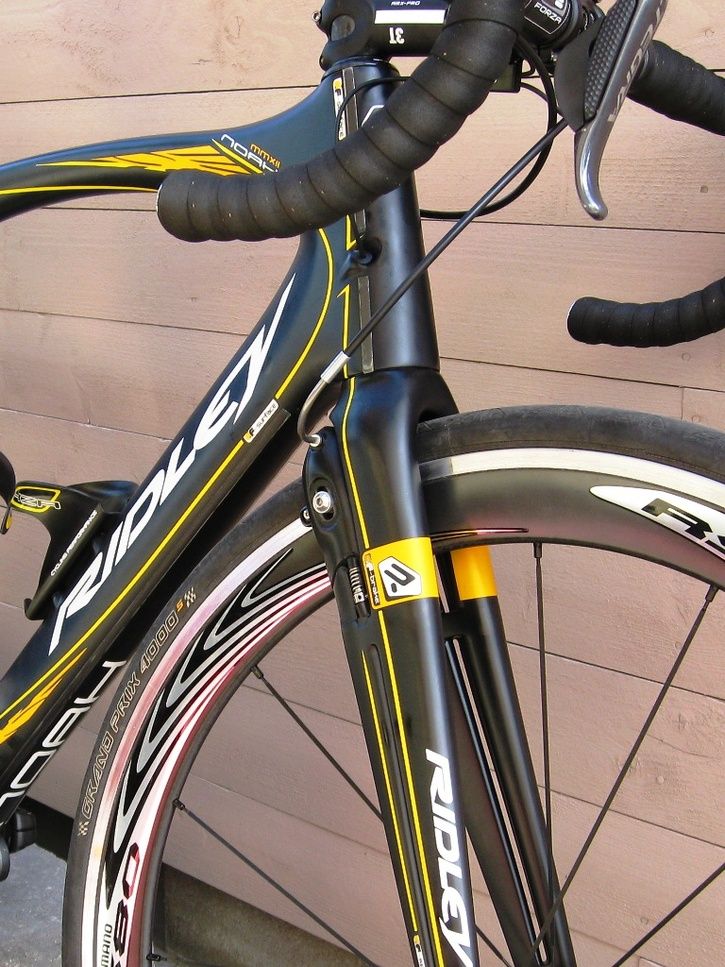

@Appel
Kommer inte ihåg dig tyvärr (om du inte berättar någon mer detalj)
Men det måste varit den här cykeln
Har lite extrem styrstam på den (12cm, 35 grader) då ramen är lite för stor för mig.
Nedan närbild på Ridleyns bromsar, split-gaffel (som ska styra bort luften från ekrarna) och de små "tejpbitar" som sitter lite var stans och tydligen ska skapa fördelaktig turbulens:

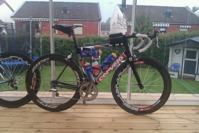

apropå flaskor i ramen .
min hoj inför rundan runt sjön för nått år sen, som gick i ett sträck utan att stanna.
