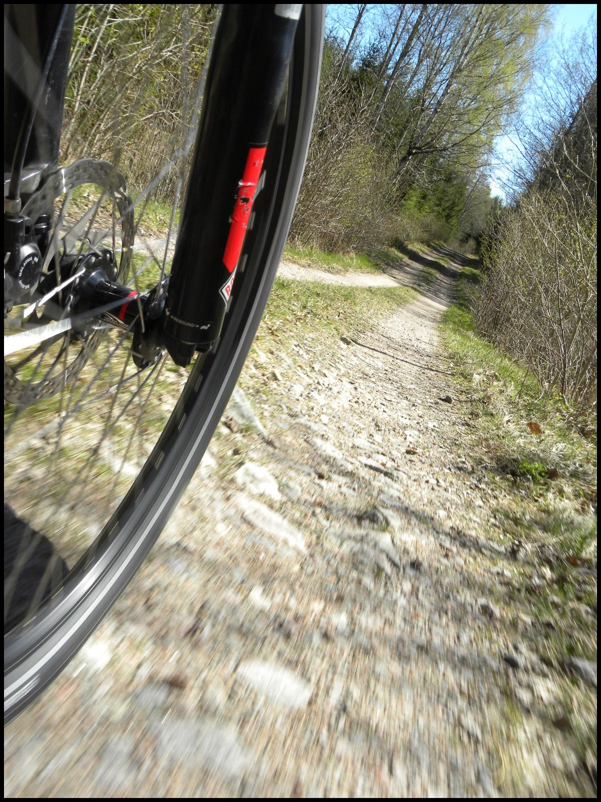

Luftmotståndet och friktionen (däck/mark) är två stora tjuvar och vi kanske kan hjälpa varandra till en lättare färd på cykeln. Det finns massor med olika typer av däck och vissa är väl mer eller mindre lämpliga för pendling.
Just nu har min cykel ett par ganska slitna Nokia slicks-ish.
Kommer strax att byta till en uppsättning med annat mönster inför höstens väder. Dubbdäcken åker på när det blir dags.
Vad har du för däck på pendlarcykeln?
(Edit: lagt till bild och telefonstavning)

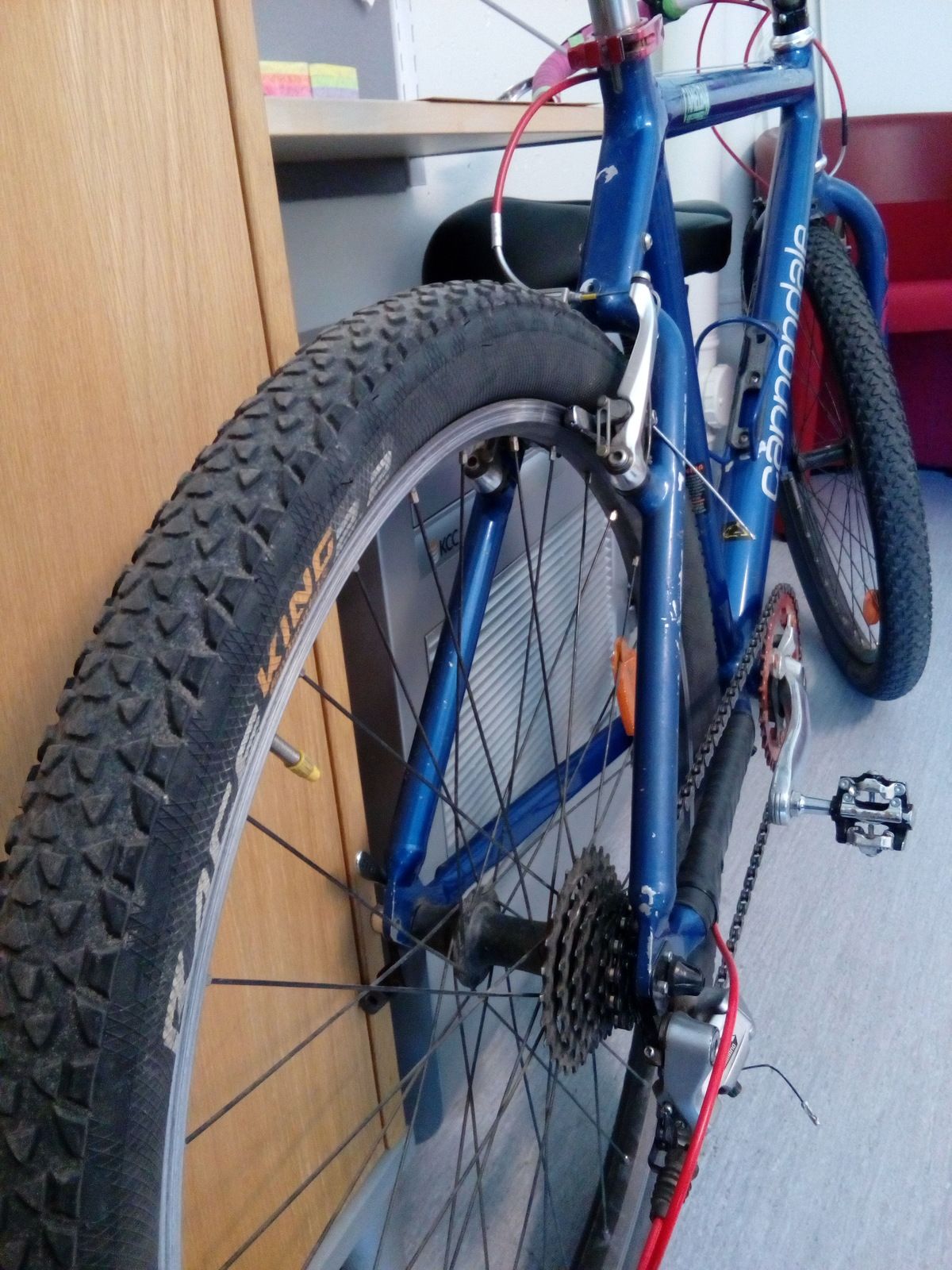

Till 26" Scott Aspect?
Snabbast är nog Conti GP 28 mm https://www.bike24.com/1.php?content=8;product=194349
Snabba och prisvärda är Conti Contact Speed 42 mm utan https://www.bike24.com/1.php?content=8;product=199404 eller med reflexsida https://www.bike24.com/1.php?content=8;product=199410
Conti RaceKing RS 50 mm är snabba och funkar till det mesta https://www.bike24.com/1.php?content=8;product=67363 som även finns som Protection https://www.bike24.com/1.php?content=8;product=67352
Bra vinterdäck i Conti Top Contact Winter 50 mm https://www.bike24.com/1.php?content=8;product=41021
Ovan är det bästa valen från Conti.
Finns även från Schwalbe, återkommer...
Marathon Supreme HD Evo 42 mm https://www.bike24.com/1.php?content=8;product=144645
Lättrullande men svintunga Marathon Almotion Evo 55 mm https://www.bike24.com/1.php?content=8;product=65651
Racing Ralph Evo LS 55 mm https://www.bike24.com/1.php?content=8;product=100551
Även Rocket Ron Evo LS 57 mm rullar förvånansvärt bra https://www.bike24.com/1.php?content=8;product=100800
Om du vill ha smalare däck på 26" cykel funkar det även att köra 27,5" hjul med 584 mm istället för 559 mm fälgdiameter. Fälgen har alltså 12,5 mm större radie vilket gör att ett 45 mm däck på 584-fälg är lika stort som ett 57,5 mm däck på en 559-fälg. Du kan till och med köra 29" alltså 622 mm hjul med minst 25 mm och kanske 28 mm däck med lite tur.

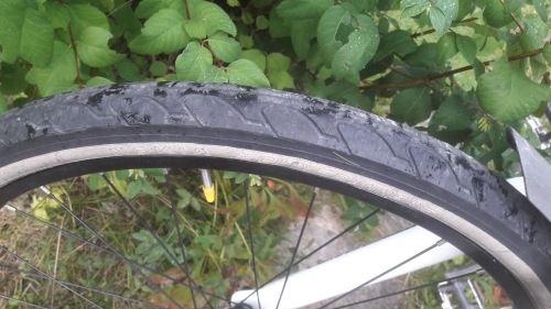

Jag vardagscyklar också med utrotningshotade 26 tum och har sedan i våras Schwalbe Big Ben 26 X 2.15" som sommardäck. Mycket nöjd, rullar fint på både slät asfalt, grov asfalt, och grusväg. (på vintern har jag oftast Schwalbe Marathon Winter 26 X 2.0" med 200 dubb)
