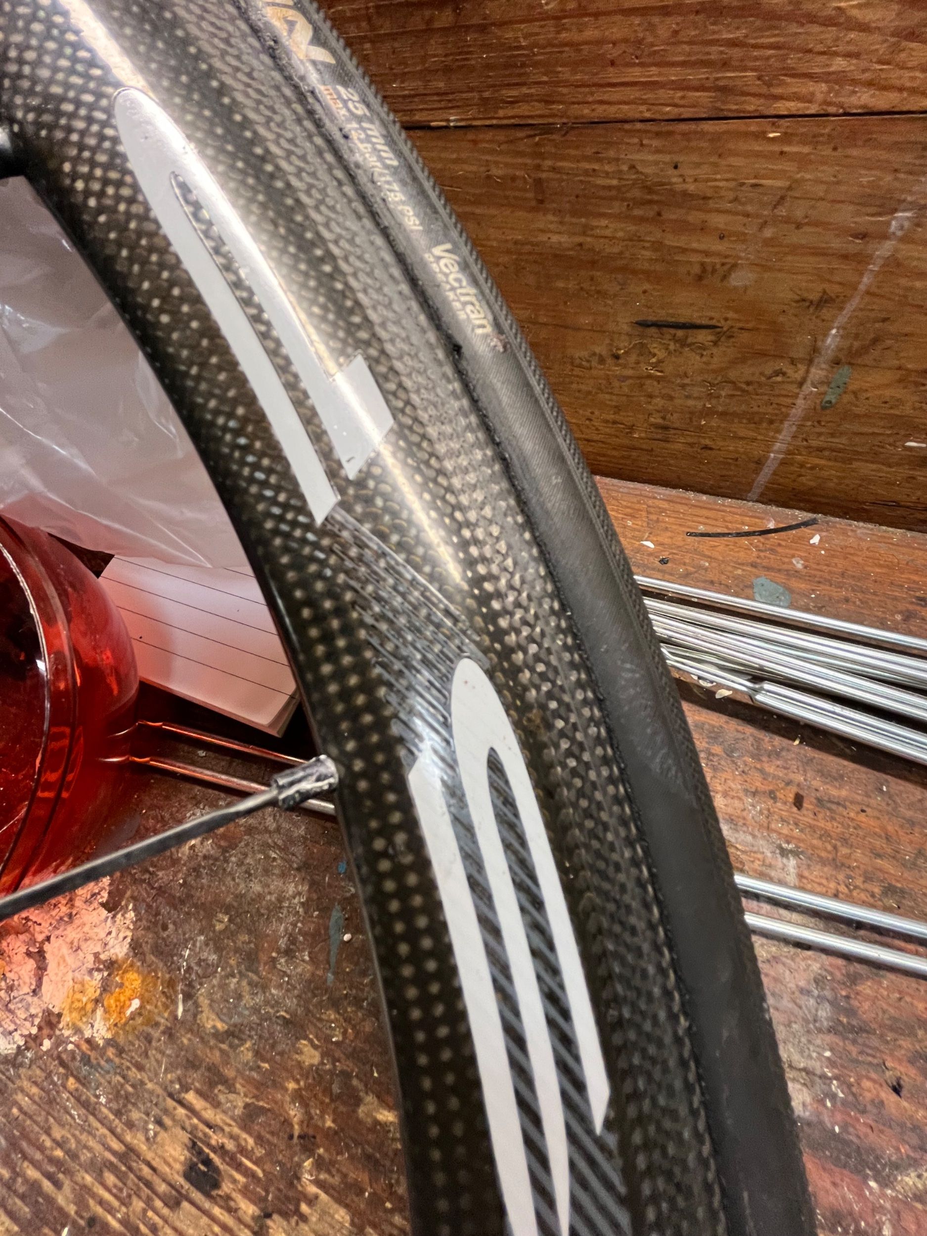

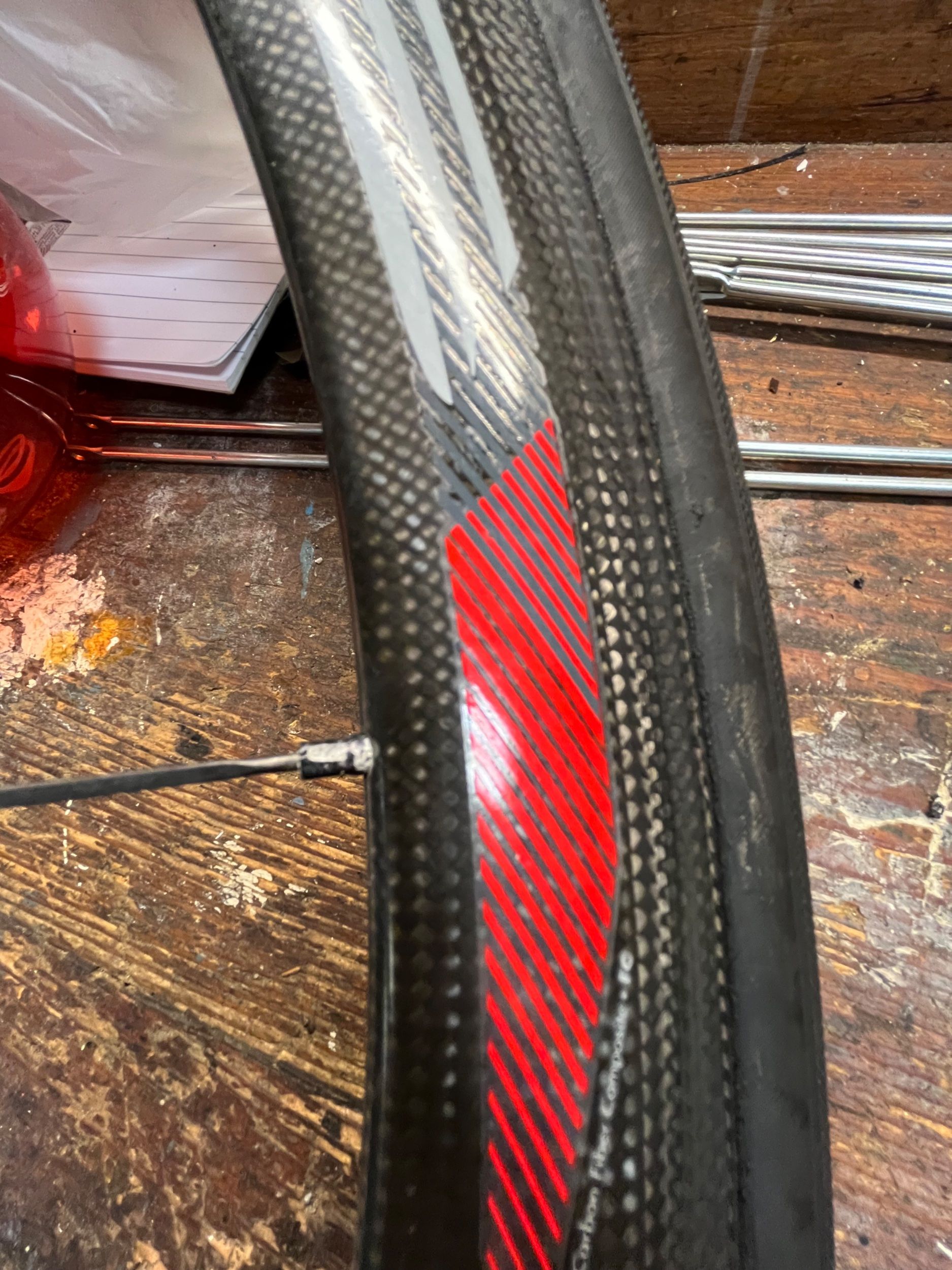

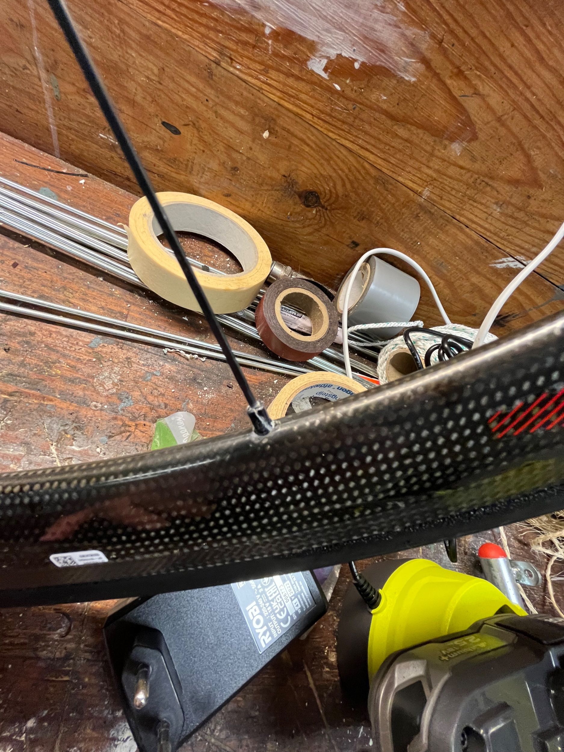

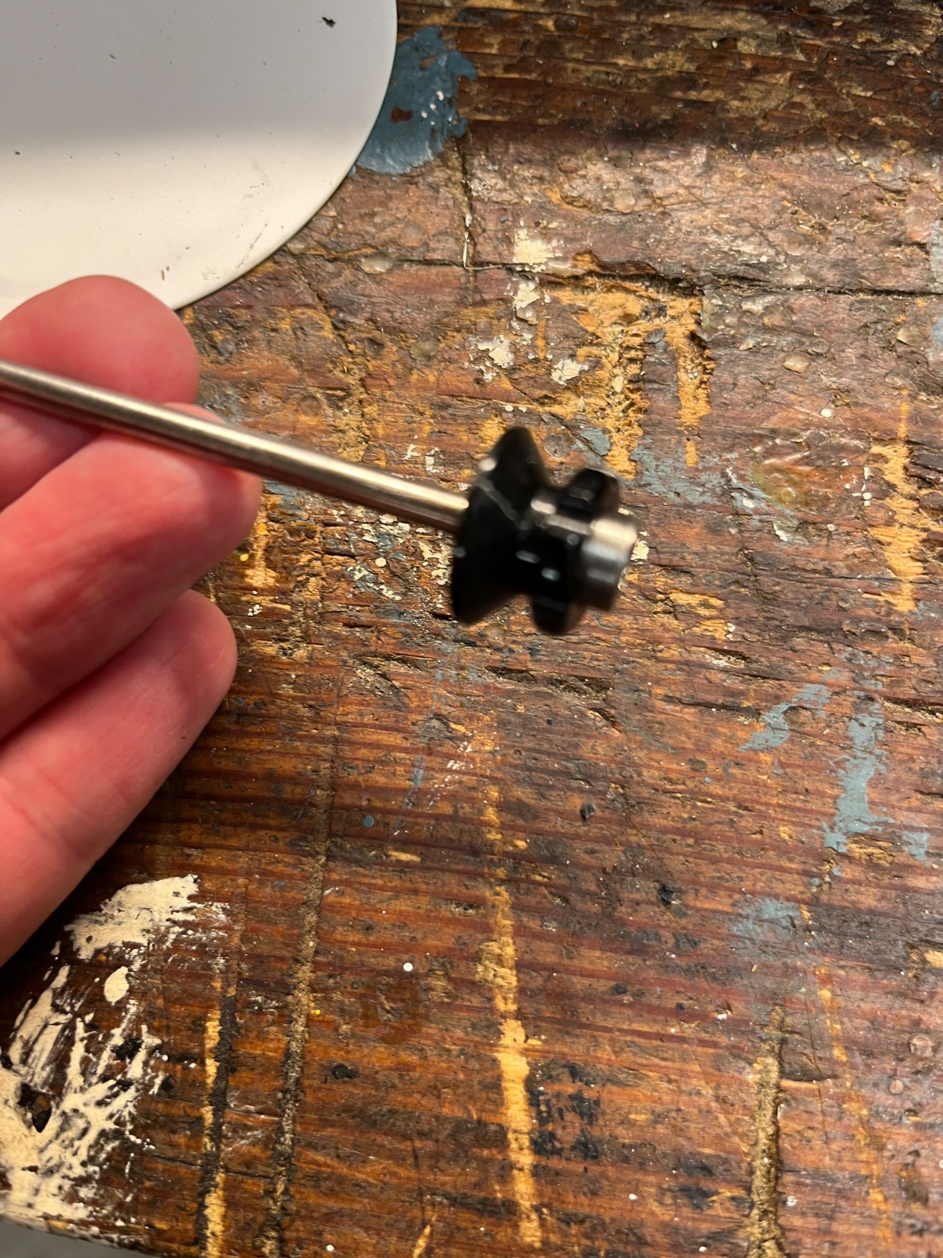

Inte en ram, bara en SRAM Red bakbroms som gett upp.
Gick av när jag skulle lossa vajern. Bra att det hände i garaget.
Lite fler aluminium delar som gett upp.,
Gissar att Zwift på finracern är en dum ide.
Gissar att det är saltet jag svettats ut som reagerat med aluminiumet.
De flesta nipplarna på framhjulet är spruckna eller åtgångna.

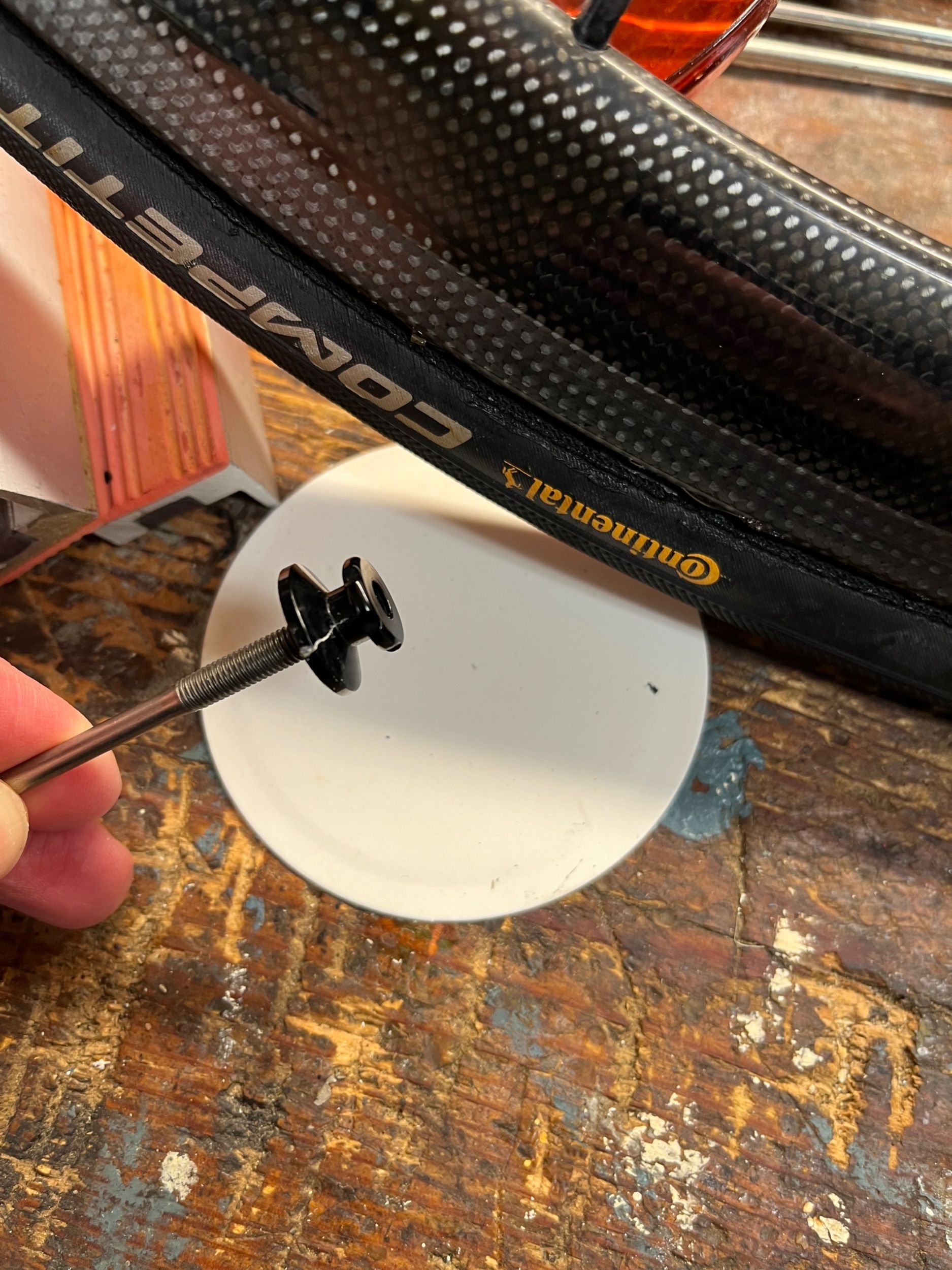

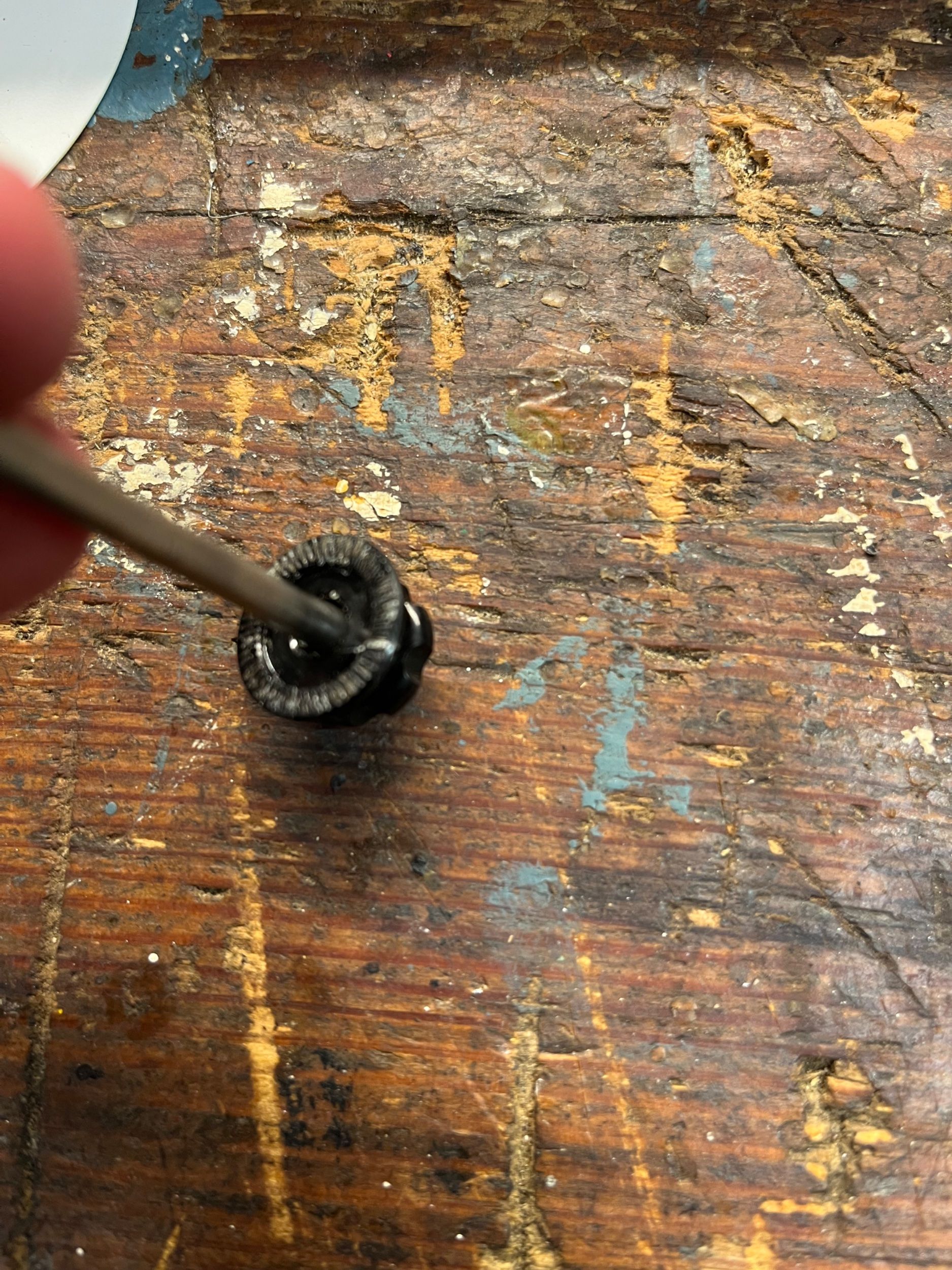

QR fram är sprucken..
Tjena!

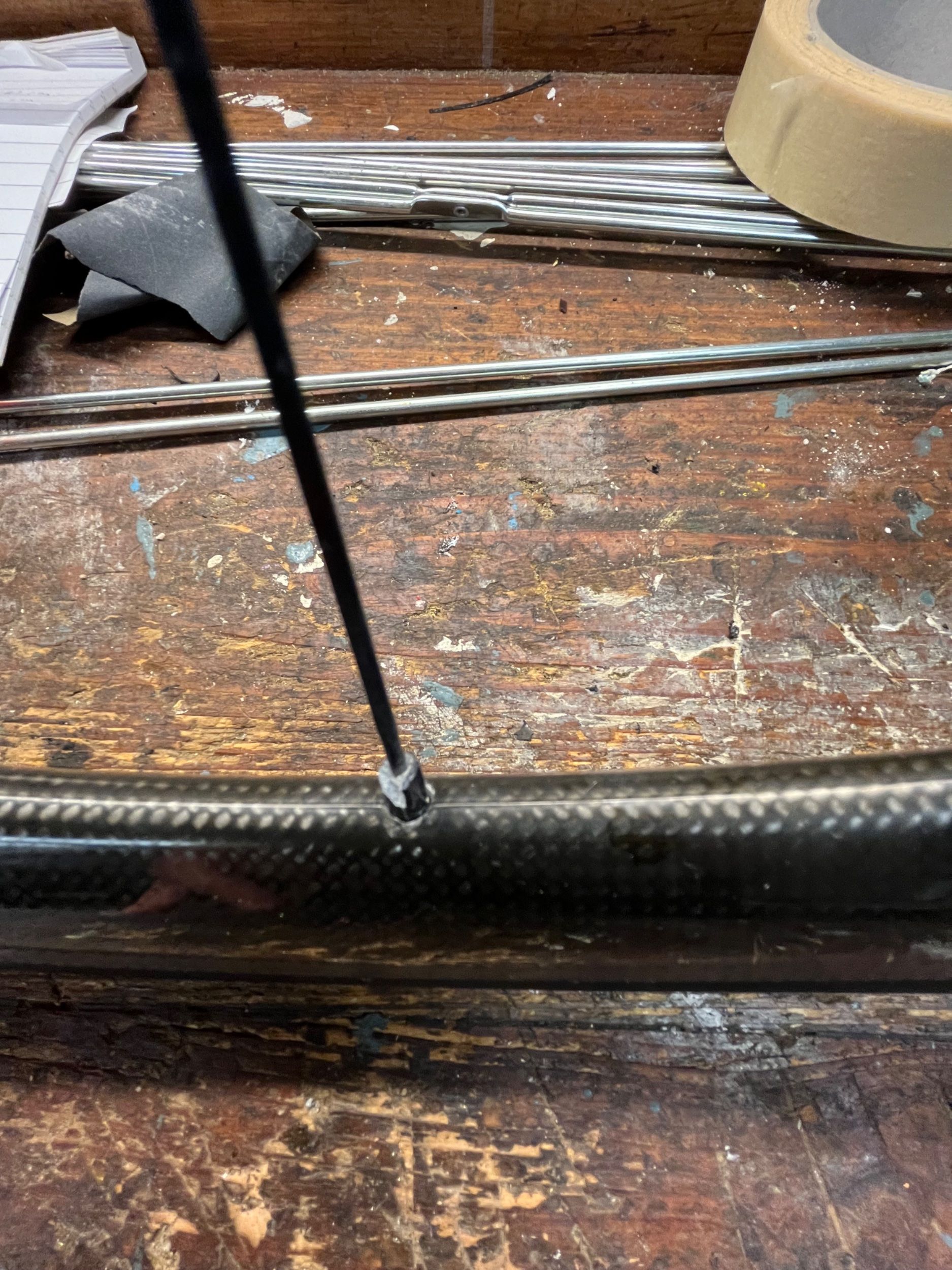

Svetter är den stora boven ja. Fick göra ett jättejobb för något år sen när en kund hade svettats såpass att jag fick borra ur skruvar i slanggenomförningar för att kunna lösa problem. Långsamt borrande med extremt lågt tryck för att inte slinta och sätta borret i kolfiberramen.
Utöver det ett kasst styrlager och lite till.
Gick på ett antal tusenlappar för att få ordning på det.
Men det slår inte kunden som svettades sönder styret på sin Pinarello Bolide.. Det kostade runt 35000 för en vinter på trainer. 😬

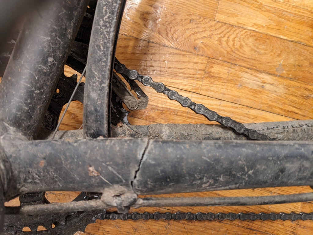

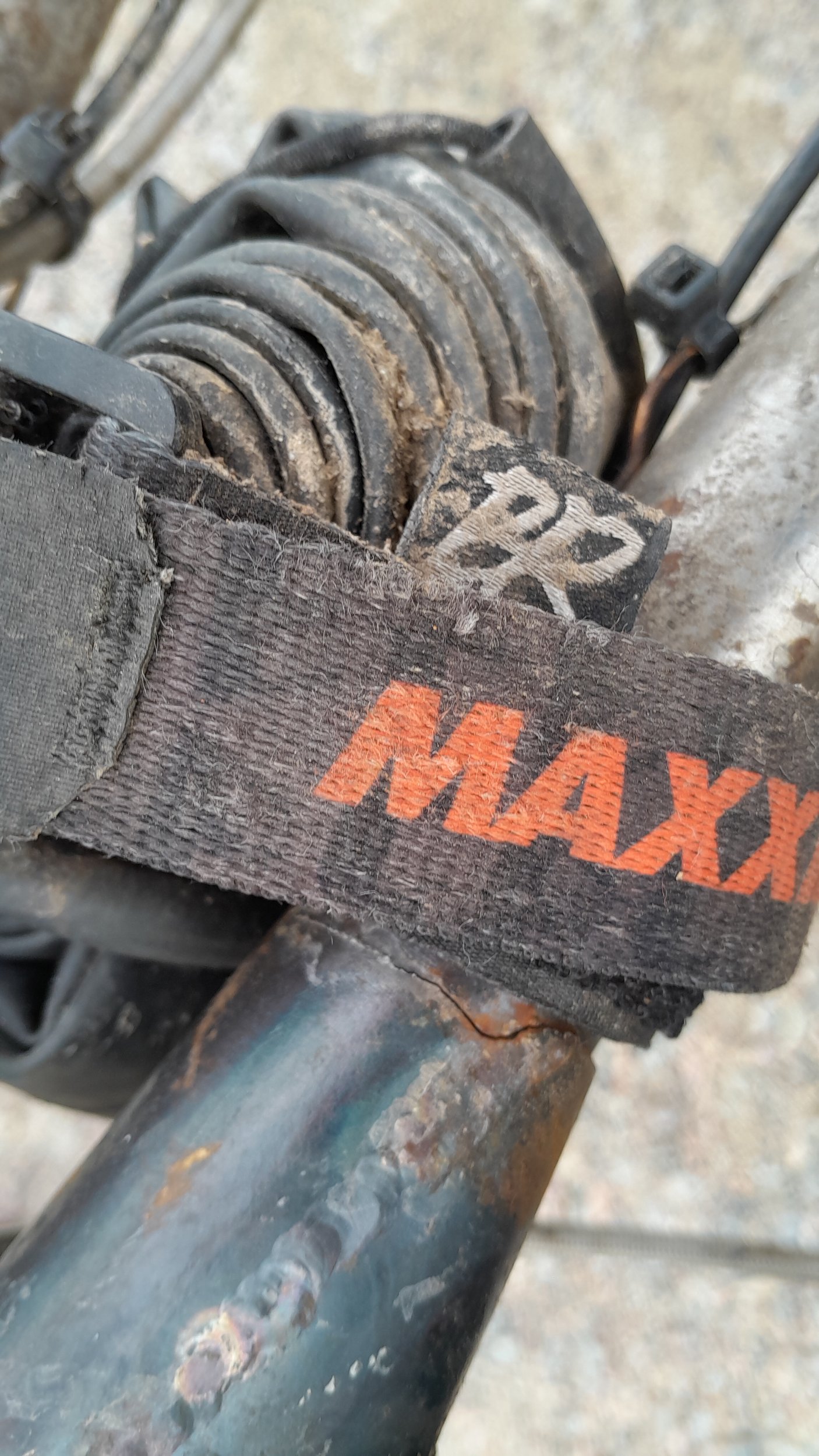

Under morgonpendligen small det till och hojen började kännas lite diffust svajig. Tänkte först att nu har för många ekrar gett sig, men det klarnade när jag kollade ner vid nästa rödljus..........
Kunde också blivit ett inlägg i fulmektråden inkluderat plåtremsor och slangklämmor, men det visade sig vid närmare besiktning att andra kedjestaget inte hade så mycket material kvar som höll ihop härligheten. Så får bli buss hem, och sedan ta hem vraket med bil för demontering av användbart innan det blir ölburkar av ramen.
Nu skall bara Bikester lyckas leverera ersättaren som jag klickade hem på rea i förra veckan, helt ovetandes om förestående akut behov :-)
Svettas du på hjulen? Jag fattar inte riktigt svett argumentet många drar, jag kanske inte kör lika hårt och svettas lika mycket.
Hur kommer det sig att cyklar har klarat att köras tidig vår på gator som har saltats under vintern men svett som skulle krypa in till hjulen förstöra?
Visa ditt rambrott
Jag svettas massor..
Allt framför mig på cykeln är blött efter ett pass.
