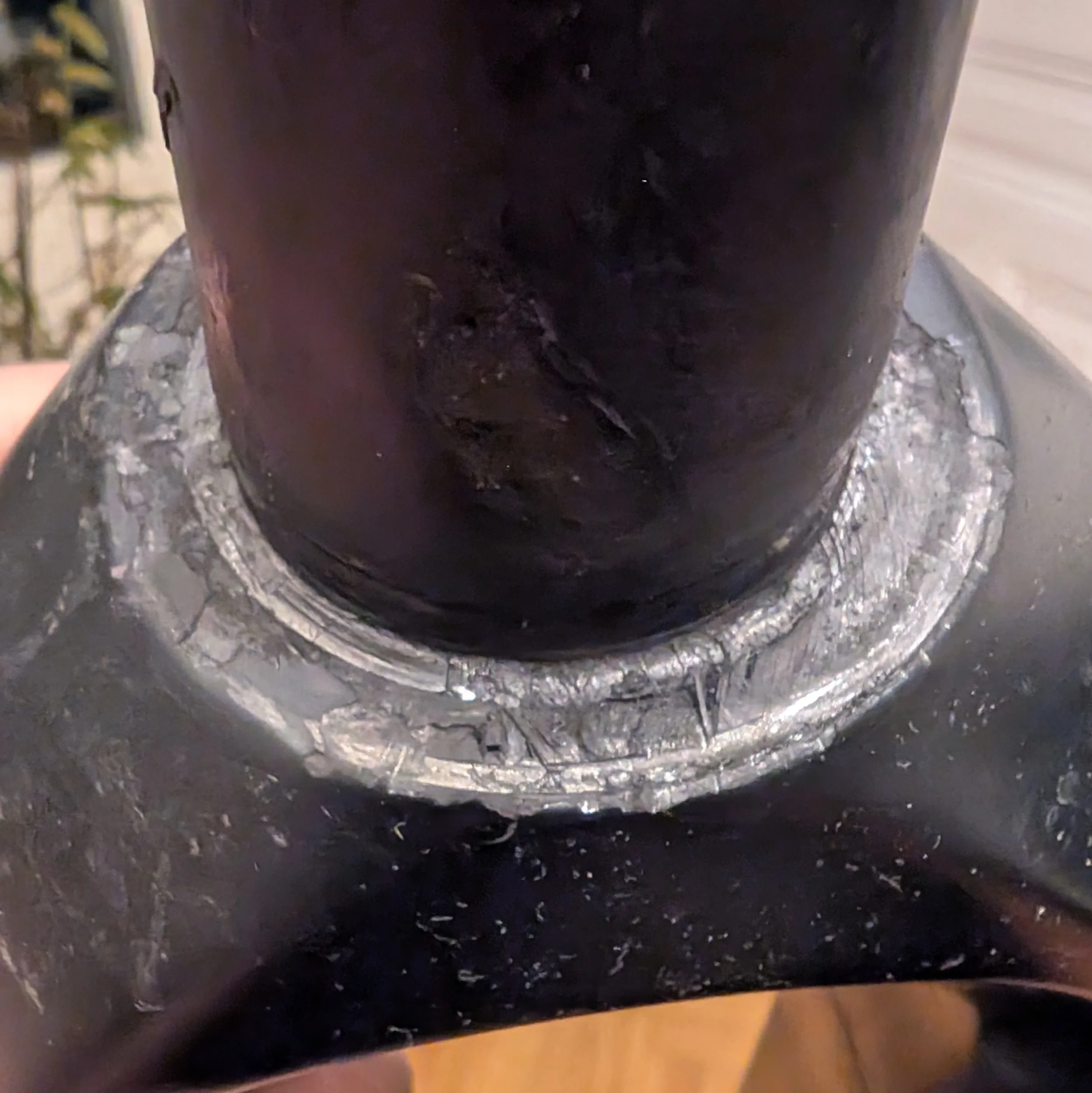

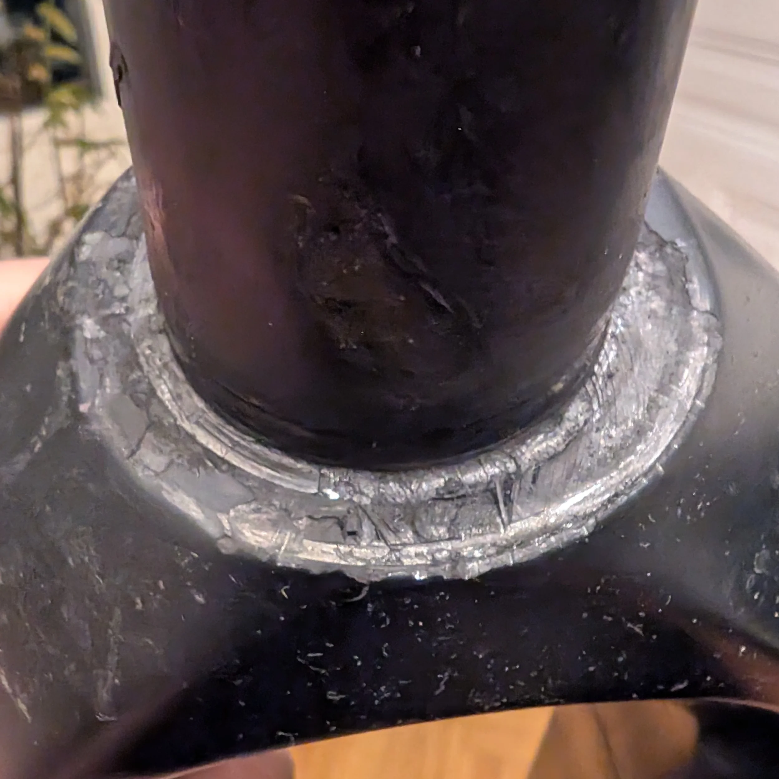

Gaffel är helt i kolfiber. Delen som gick sönder är mycket bred och borde har varit tjockare. Nya gaffeln är smalare där.
Hmm, jag kanske missförstår vad skadan är. Är det inte det som ser ut som en spricka på gaffelröret alltså? Det har ju rimligen samma mått även på nya gaffeln.
Skadan är att delen där crown race lag på inte längre är plan men är delvis nedtryckt på nedre och högre delen av bilden. Tror att den delen skulle går av helt om jag hade kört ett drop.
