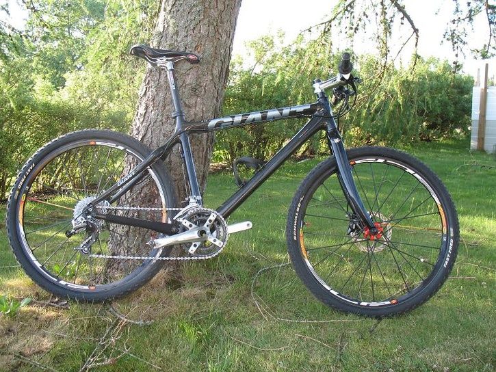

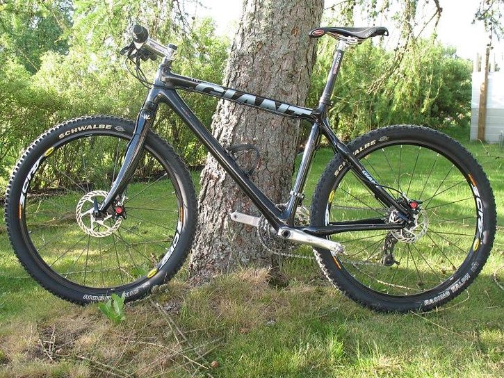

Grenserittet Hoj
*Ram* Giant XTC composit
*Gaffel* Winwood Purist MTB (860 gr) Okapat rör !!!!!
*Fälgar* Mavic Crossmax SLR
*Däck* Schwalbe Fast Fred Light
*Tätning/Slang* Stans No Tubes vätska
*Vevparti* XTR 960 med Stronglite klingor (Lilla bort plockad)
*Bakväxel * SRAM X0
*Framväxel* Shimano XT
*VXL wire * Jagwire
*VXL reglage* Sram X0 (Gripshift)
*Bromsar* Avid Ultimate (Disc) 160 mm fram/ 140 bak
*Sadel* Selle Italia , Flite 07
*Sadelstolpe* Race Face Next XC (06) (Avkapad ca 60 mm)
*Styre* Race Face Deus XC SL (Carbon Flat)
*Styrtapp * Race Face Deus XC, Chrome
*Pedaler* Crank Brothers Eggbeater Ti
*Styrlager* FSA Orbit IS
*Vevlage* XTR
*Kedja* Shimano XT
*Kassett* SRAM 980 (Minsta bort plockad)
*Flaskställ* Tacx Tao
**Träningshjul**
**Fälgar** Crossride 07
** Däck** F= Schwalbe Noby Nick 2,25 / B=Schwalbe Racing Ralph 2,25
**Tätning/Slang** Schwalbe X-Lite
*Kedja** Shimano XT
*Kassett** Shimano XT (Minsta bort plockad)
**Skivor** 160 fram / 140 bak
Vikt med pedaler och allt så som bilden visar 8385 gram !!!!!
Känns väldigt lätt och rapp på grusvägarna
Skulle ha haft en Ritchey WCS carbongaffel, men jag vågar inte åka med denna.
Den väger ju bara 470 gram okapat rör, det är ju bara ca 50 gr tyngre än vad samma gaffel för
cycle cross .
Jag är helt klart nöjd med vikten, hade från början V-bromsar(Avid Ultimate) och Crossmax SL hjul det hde ju varit lättare, men jag sviker inte att åka skiva.
Så ta och visa upp era stelisar nu !!!!!!!!!!!!!!!!!!!!!!!!!!

Schysst, enda som blir kolfiber på min blev gaffeln. Blir cx för mig och ska gå fort i år. (:
Visa era Grenserittet Hojar (Mycket kolfiber blir det !!!)
Så farligt dyr blev den inte, många delar kommer från Chain och resten från CC.
Köpte hojen av en kille på blocket.Då var ramen helt ny så jag byggde om den direkt.
Det satt mycket fina delar på den då som såldes av.
Mavic hjulen har jag även till min Salsa Elsanto som man kan se under våra hojar.
Tog även bromsarna från Elsanton, så det fick bli nya J7 Carbon på den från chain.
Ibland får man unna sig lite.
Markus

Nej det var det inte, köpte den i våras och har byggt ihopa den nu här under våren.
Jag kan säga att på grusväg är den gott grym, sväljer små ojämnheter jättebra.
Stora hål de känns ordentligt.Blir bara lite seg i handlederna kan ja medge.
Skall bli kul att smacha lite grusväg på Rittet.
MJ

Helt rätt spec förutom de eländiga skivorna, hoj runt 8 kg känns lagom och är väldigt lustiga att cykla på. Lycka till

Kollade på lite mwera gafflar än Winwooden men jag föll för den, Ritchey WCS , Tokun (som skall vara samma) och Meridas gaffel.Ritcheynoch tokun är ju helt klart lättast men jag vill inte att de skall smälla av,Gjorde två ordentliga vurpor ifjol så det räcker för mig på ett tag.
Hade jag tagit Ritchey gaffeln så hade jag varit under 8 kg (Ritchey 470 gr) (Winwood 860).
Lättare sadel med och ett par Maxxis 310 däck (310 gr st) Mina Schwalbe 350 gr st.
Min sadel 180 kr , vanlig SLR 125 gram.
Summa mius = 525 gr
så hade jag varit nere på ca 7860 gr med skivbroms.
Det är lätt men håller det.
Markus

Körde rittet nu på denna och det gick grymt bra.
Synd bara att vissa Nordiska åkare av motionsklass inte kan gasa i skogen.
Man fick ta lite dumma spår ibland och det kändes.
Så jag kan varmt rekomendera denna stela gaffel från CC.
Fast Fred Light däcken var grymma på vägarna, fast i lerhålen var de skit.
Men de rensa ur fort så det var bra.
Kommer att köra nästa år med denna hoj med om man inte får ett ryck och bygga något ännu lättare.
Men tror ej detta, Har lite planer på ny racer så detta får gå först.
Markus
