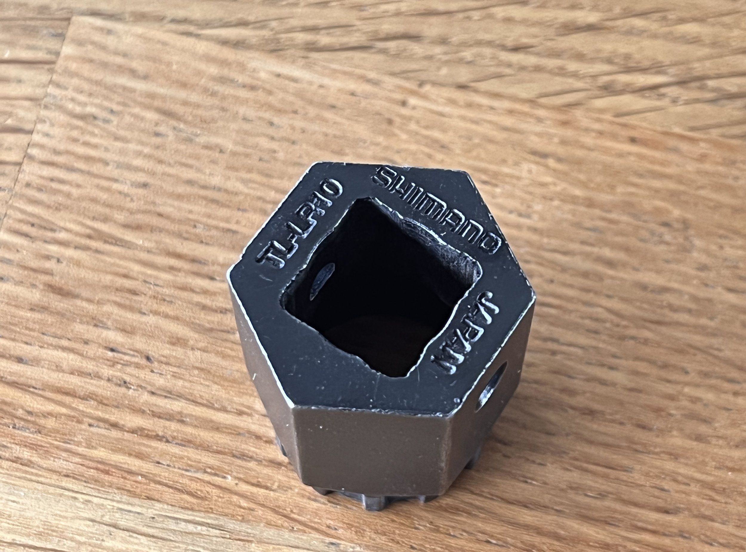

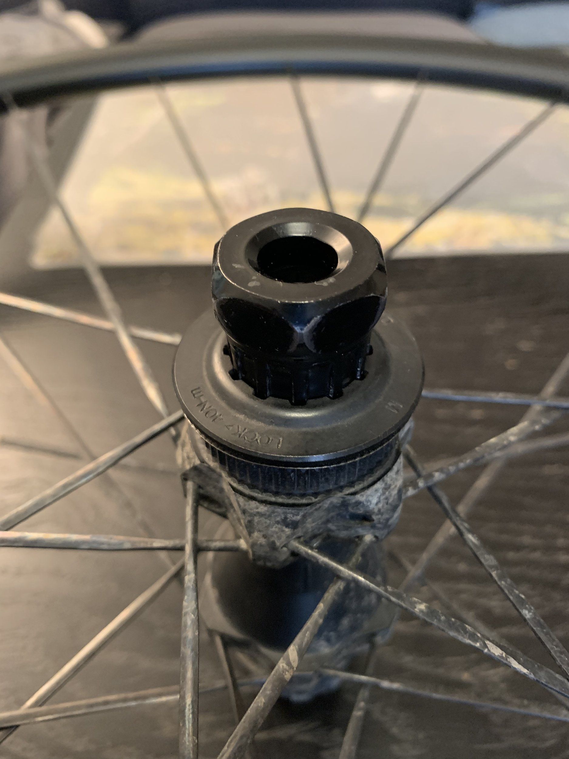

Har precis fått hem ett par nya Zipp 303 S och skall skruva på kassetten men mitt kassettverktyg passar inte. Verktyget går inte hela vägen ned och greppar i skårorna. Verktyget fungerar utan problem på mina samtliga övriga hjul (DT Swiss, Mavic och Novatec nav). Det handlar om Shimano 11 speed i samtliga fall. Jag åkte då förbi min lokala LBS och där hade man inte hört om detta men man letade ändå fram ett special kassettverktyg som hade lite större ”öppning” och med detta verktyg gick det att skruva åt kassetten.
Någon som varit med om detta och har förslag på verktyg som passar?
Bilder nedan visar DT Swiss vs Zipp.
Mvh. Peter

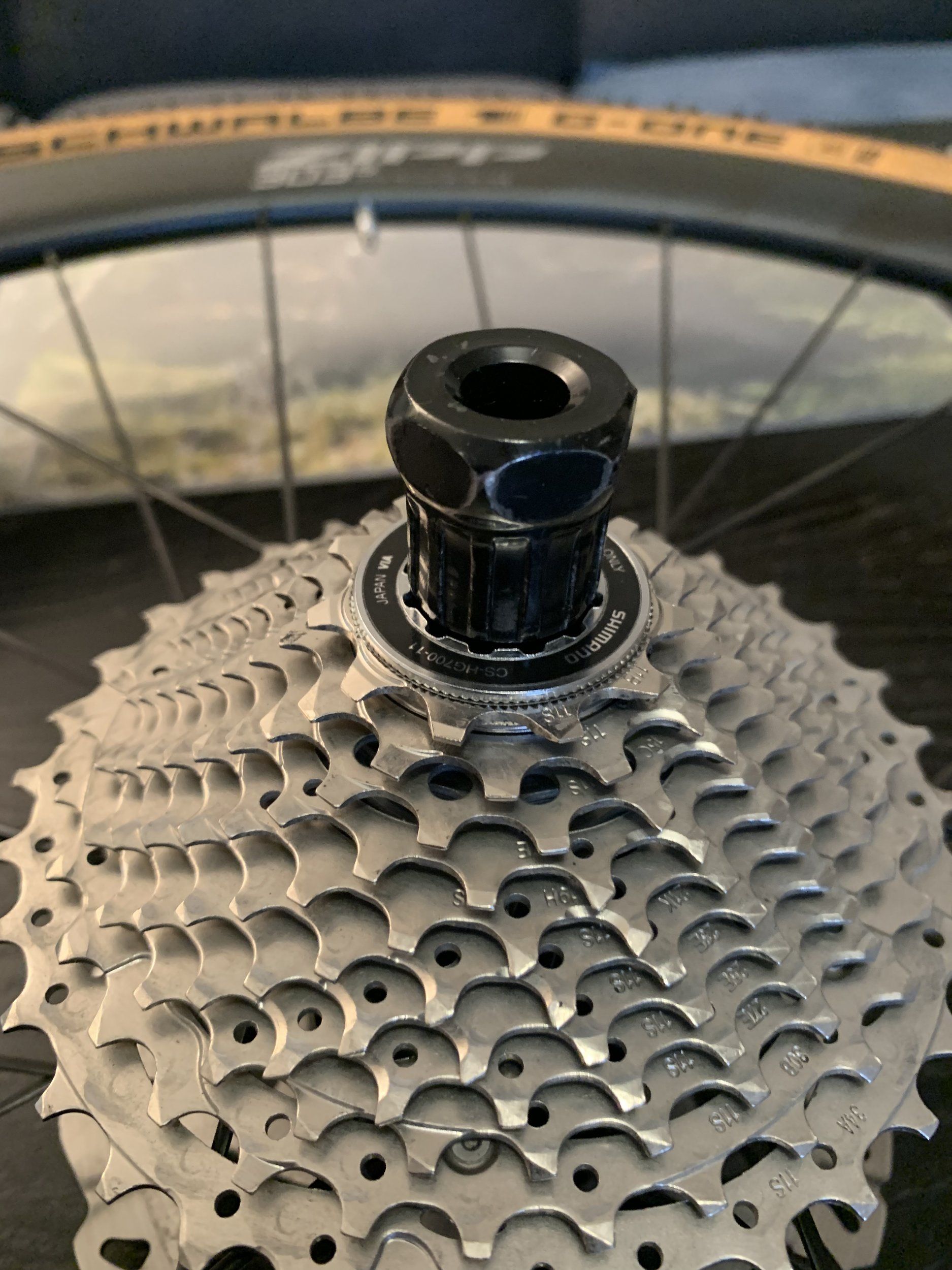

På förekommen anledning, vilka (Schwalbe G-One) däck är det som anas på andra bilden? Och hur bra sitter de på hookless mtp att https://www.sram.com/en/zipp/campaigns/hookless-tire-compatibility har en ganska kort lista.
Längre ner på den sidan står denna text:
The list above is for road tires only.
Provided they are equipped with tubeless beads, wider gravel tires run at lower pressures are usually fine to use on hookless rims. In case of a doubt, please consult the tire manufacturer

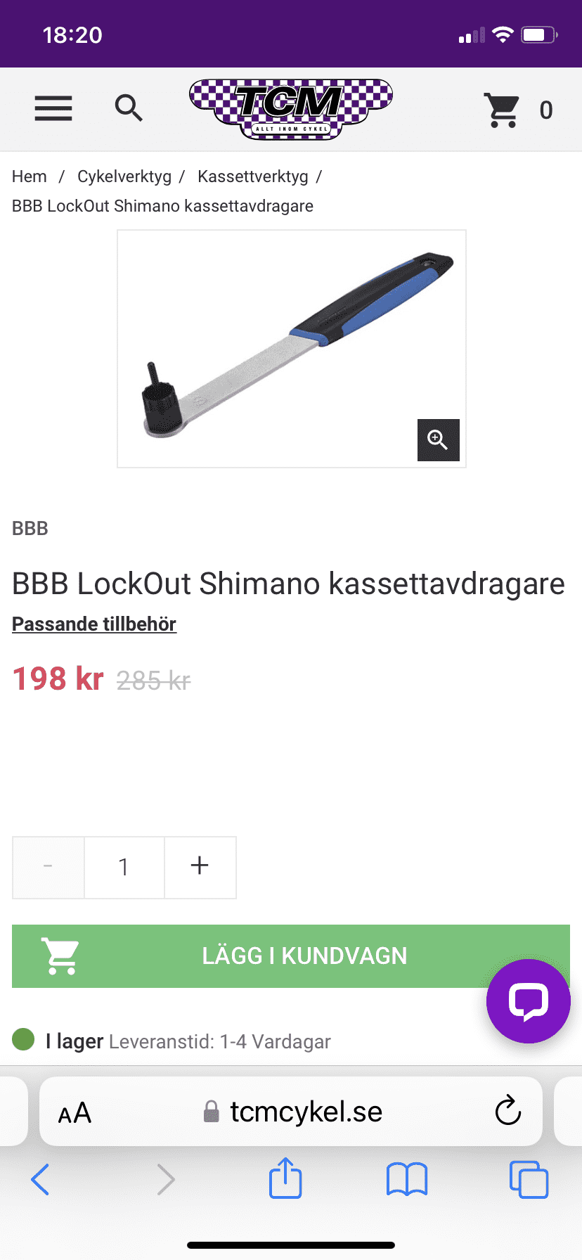

Tack NLC. Inhandlade denna idag och den fungerar bra på Zipp 303 S naven. Allt gott…
Det är tre år gamla Schwalbe G-One Bite TLE som kom som standard på min Canyon Grail AL. De är just nu monterade med slang (väntar på gucka) och jag har ännu inte cyklat på dem. De verkar dock sitta väldigt bra på Zipp-fälgen så jag tror de skall vara kompatibla. Återkommer med info om det strular…
