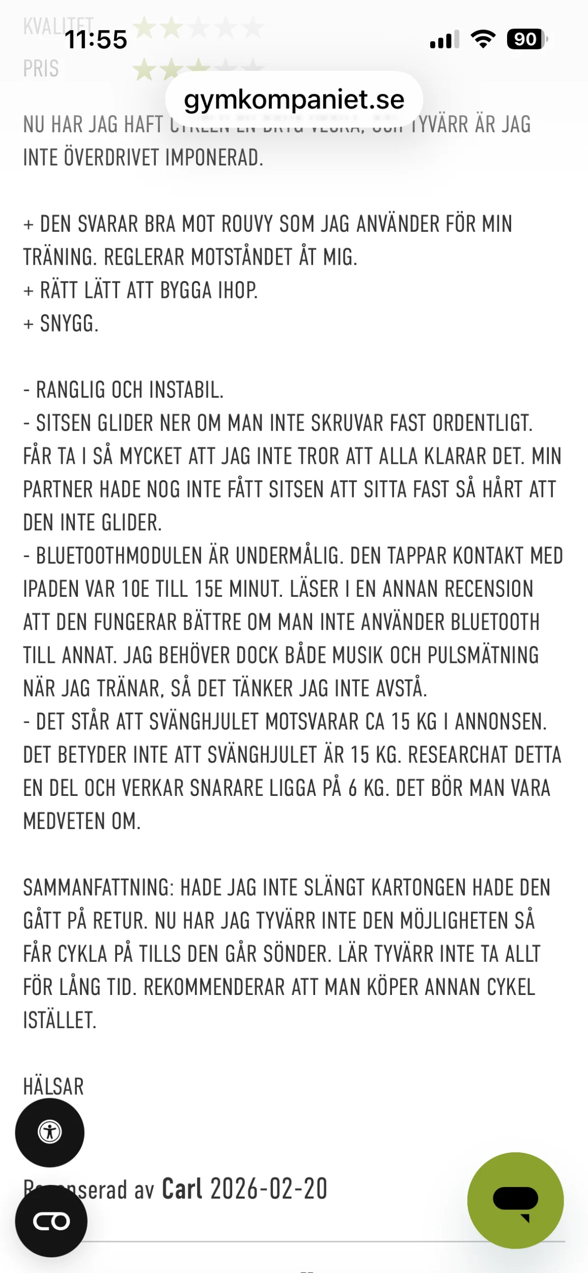

Ingen aning om det är skit eller bra.. men kul att se grejer komma ner lite i pris. Wattbike tror jag är bäst.
