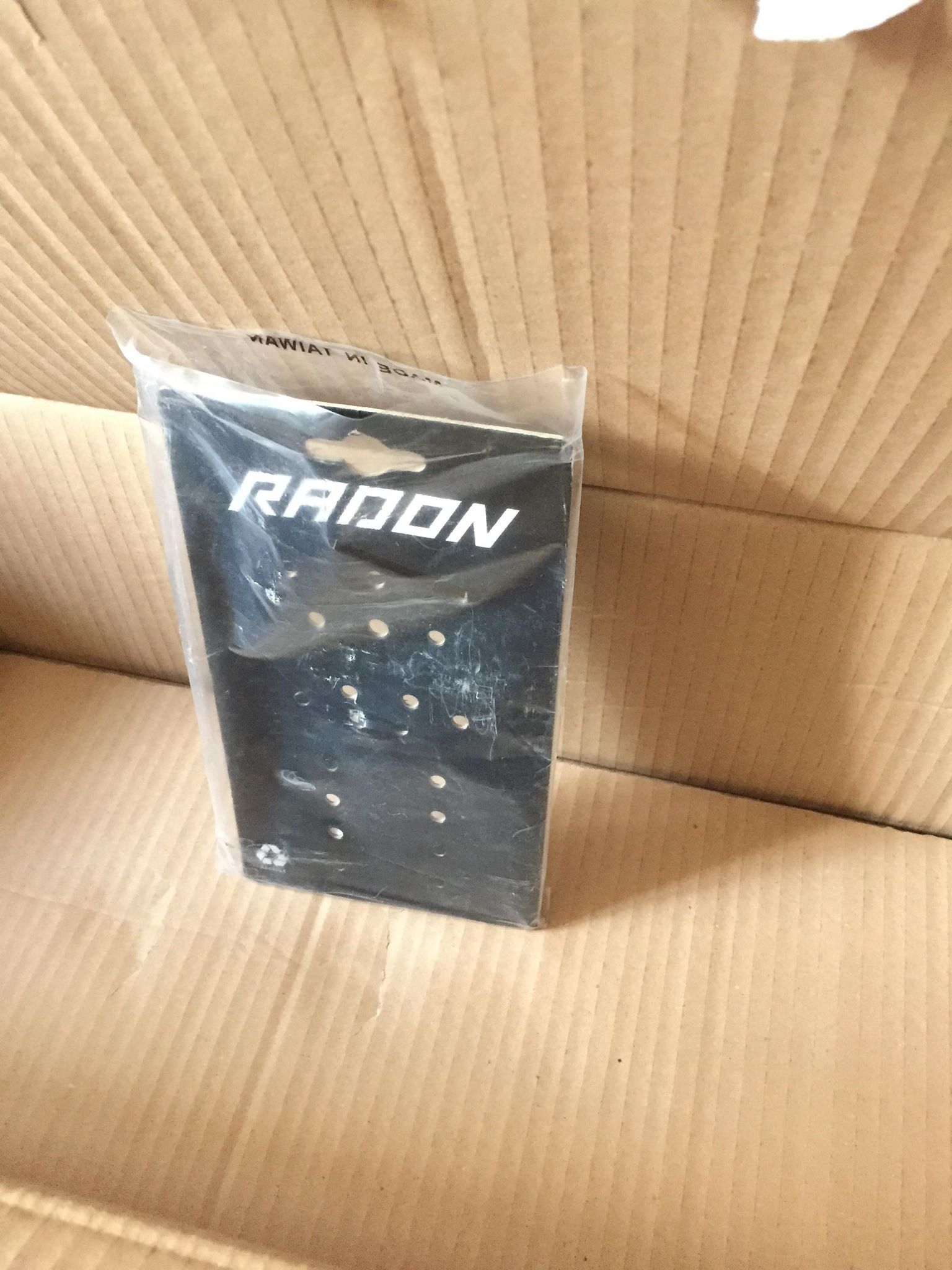

Jaha, nej alltså, starnuts och verktyg och liknande kom inte med gaffeln som standard. Jag beställde det i samma order men som separata produkter. Alt kom fram men påsen som det skulle ligga ett verktyg i var tomt. Bara en tom plastpåse med lite papper, zipties och en logga där.
