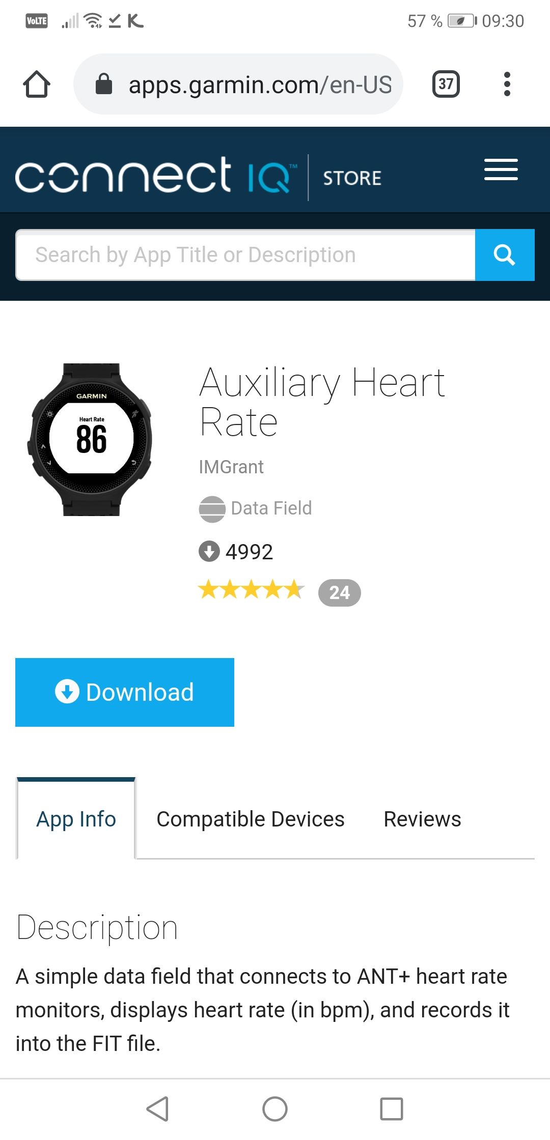

Kolla upp denna och du får gärna återkomma med resultat, tänkte själv ladda ner den då jag inte litar på min 235as pulsmätare under aktivitet.
Har haft en hel del strul med framförallt batteri sen i nov och fått klockan lagad och utbytt. Har inte blivit av att jag installerat appen sen dess.
Av nån anledning kan lag inte länka längre så det får bli en skärmdump..
    135 KB · Besök: 43

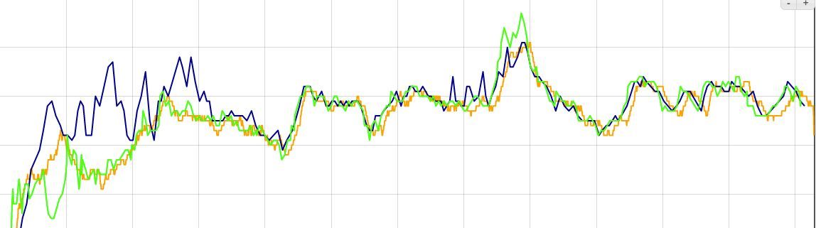

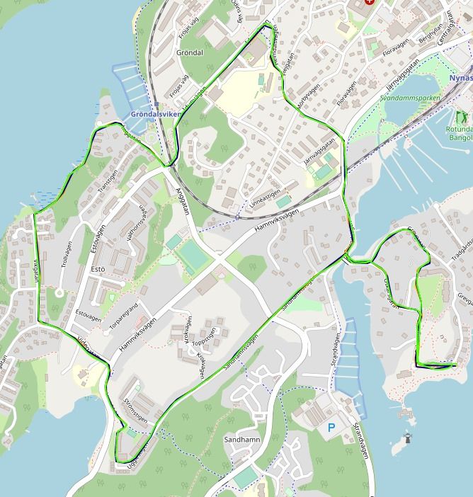

Jag har kört pulsband till Strava-appen i telefonen för att jämföra med min Androidklocka (Huawei) och Garmin FR235 med optisk sensor.
Blå = Wahoo pulsband
Gul = Huawei Sport Watch 2
Grön = Garmin FR235
HR:
Karta:
Använde en webtjänst för jämförelsen men nu kommer jag inte ihåg vilken..

Jag har en FR735 XT och kör alltid med pulsband, efter jag hade gjort jämförelser med handledspulsen. Efter tips på Jogg.se så laddade jag hem just denna Garmin-app till klockan, Auxillary Heart Rate, som kan visa och regga puls från optiska sensorn och pulsbandet samtidigt. La till en sida med 2 datafält för pulsmätningarna i klockan. I Garmin Connect kan du sen lägga kurvorna från optiska och pulsbandet på varandra och jämföra hela passet,
