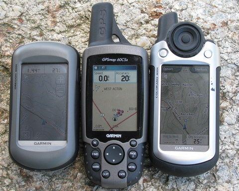

Frolicc skrev:
> Hur är programvarorna som följer med till
> ovanstående GPSer?
Kartprogranvara ingår inte bortsett från base map, men med tanke på din kravspec i trådstarten så är garmin enda alternativet, 60 eller Etrex.
Här är några dagsljusbidler:
IMG_0558.jpg ht=384

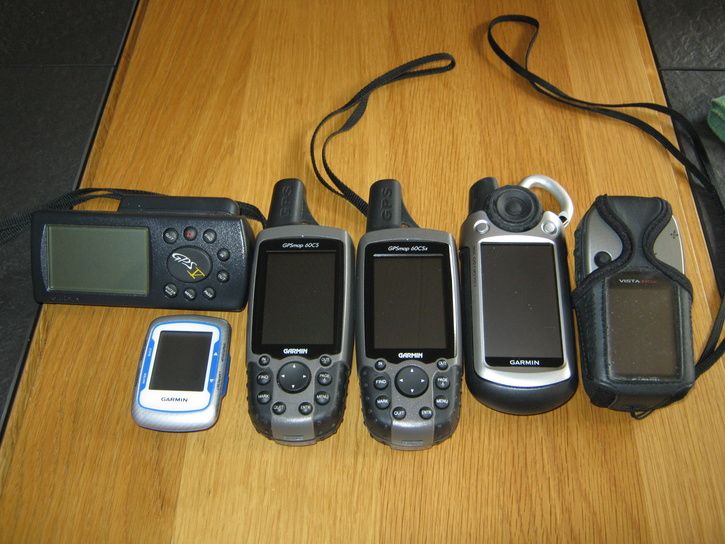

Skillnaderna mellan Etrex och 60:an är små, tycker jag.
Användargränssnittet är väldigt lika och är trevliga.
Fördelarna med 60an mot Etrexen ligger i att läsbarheten på 60ans skärm är bättre, samt att fluxgate kompassen är mer stabil (kompassen är bra för att från stillastående få rätt kurs till nästa waypoint)
sen gillar jag de fler direktvalsknapparna i 60an och kan känna Etrexen som lite ovan, men det är just ovana vid etrexen, då jag använder 60an mest.
Men Etrexen ligger bättre i fickan än 60an.
bateritiden skiljer inte sig signifikant.
Etrexen och 60an är dock mina handapparatsfavoriter, och skillnaderna mellan dom är små.
angående styrfäste till apparaterna så tycker jag inte att 60ans fäste är sämmre än min Edge 500, dock låter det sig inte styrstamsmonteras.
Även Coloradon och Dakotan och Oregon har väl fungerande fästen, denna kan monteras på styre och styrstam.
IMG_1010.jpg ht=544
Dom börjar bli larvigt många
