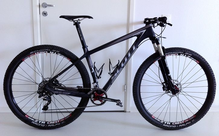

Scott Scale Pro 29 ram, sid gaffel, 1x10 Shimano XTR, Rotor vevparti och E Thirteen kedjestyrare.
(kedjesstyraren tillkommit efter att bilden togs). Ca 8,5 kg med Racing Ralph 2,2".
