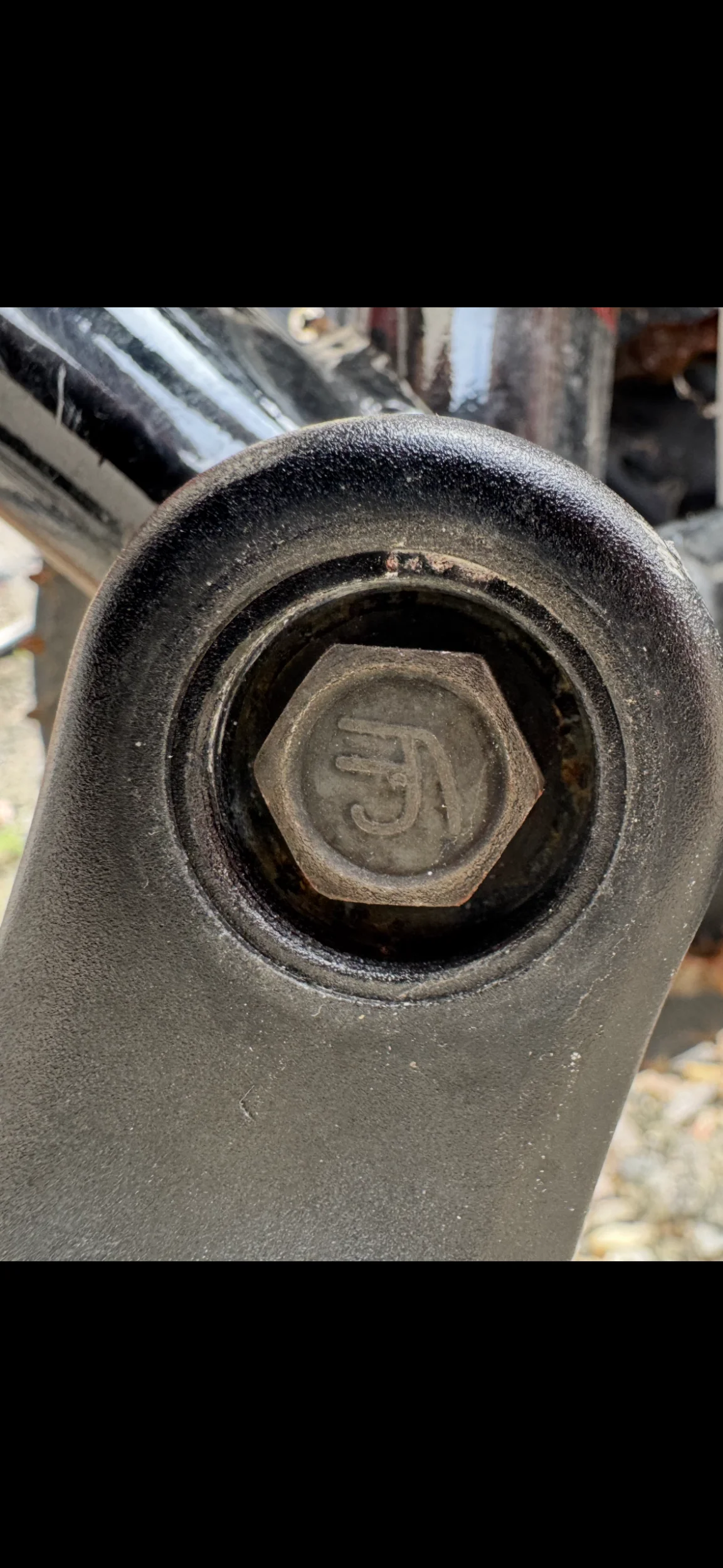

Jag har köpt en begagnad Diamant Zenith 26”mtb till barnet som extracykel.
Den såg ok ut och var billig men upptäckte att vänster trampa hade skruvats in snett med våld. Gängorna är helt paj på vevarmen så den behöver bytas.
Har aldrig gjort det innan men har köpt en vevarmsavtagare på Jula.
Nu till problemet.
Har cykeln på annan ort så kan tyvärr inte plocka bort vevarmen för att kolla.
Vevarmen är inte fäst med insexskruv utan sitter rätt i vevpartiet.
Ska köpa en ny vevarm men inser att det finns med antingen fyrkantigt hål eller romb hål.
Går det på något sätt att veta vilken typ av vevarm det är utan att ta av den gamla innan?
Bifogar en bild som eventuellt hjälper?
    273.3 KB · Besök: 63
Byte av vänster vevarm, äldre mtb
99% säker fyrkantsaxel. Man skulle behöva en bild av andra sidan av armen för att vara säkert. Men det är bara början av eländet. Sen har olika vevarmar olika "offset", axial distans mellan infästning och pedal. Och det finns ISO och japansk fyrkantsaxel som har lite olika tjocklek. Man kan använda en icke-matchande kombination men då kommer armarna kring en halv cm längre in eller utåt.
