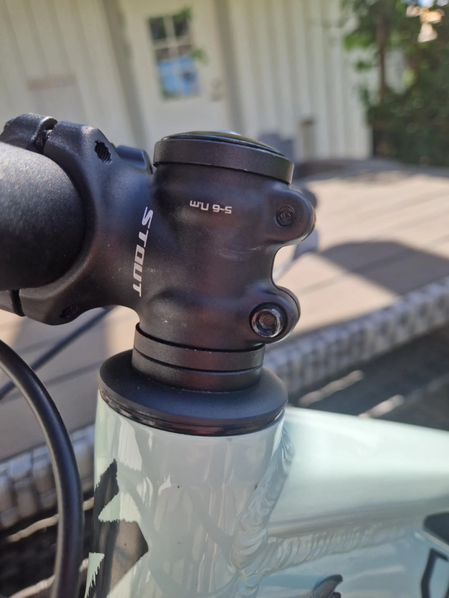

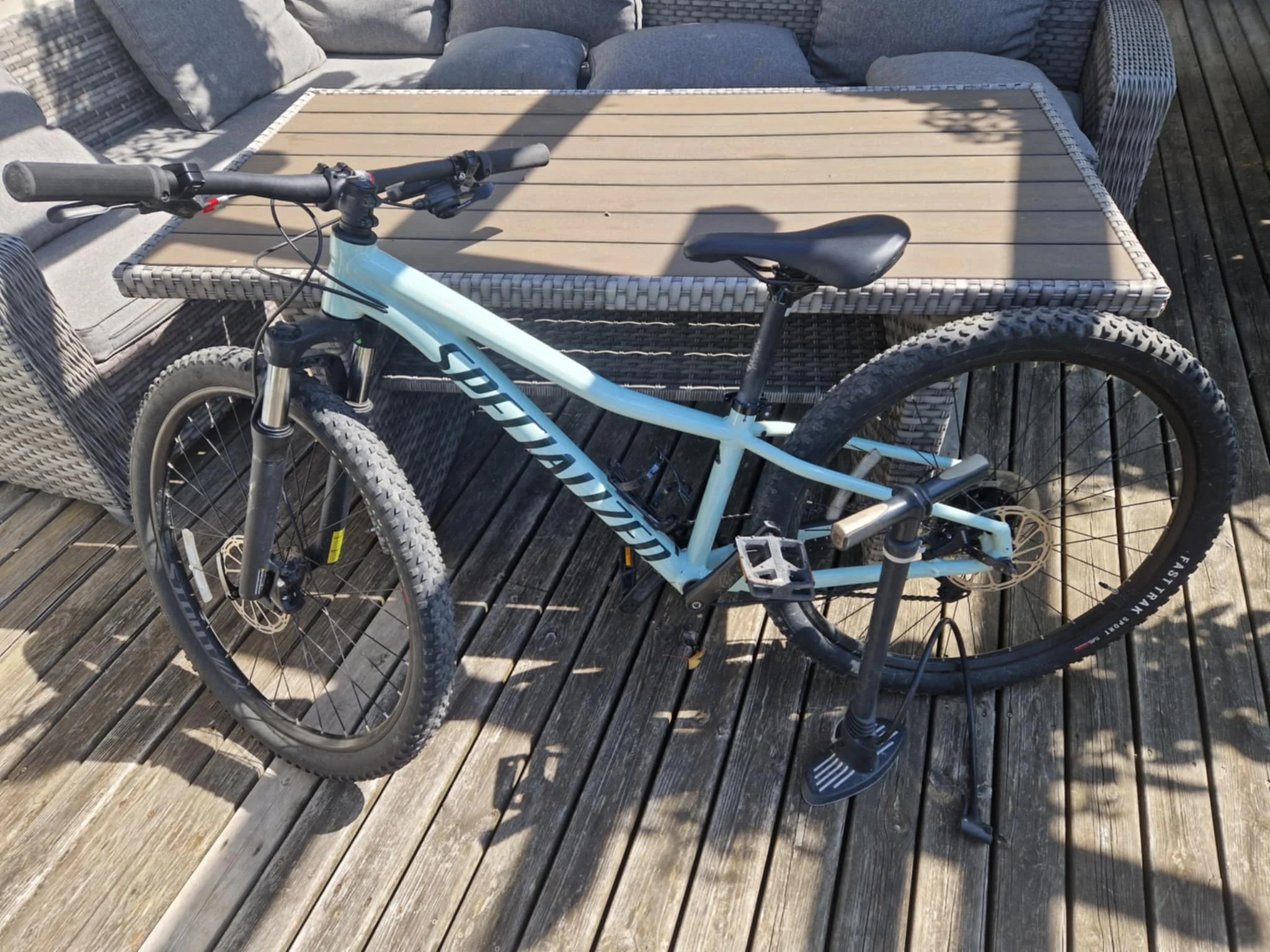

Hej 10åring som kör på en rockhopper XS 27.5 och gjort förra säsongen
Det börjar gå snabbare och mer tekniskt nu och med det har även ryggont kommit.
Jag ser cykeln är stor, skulle en riser bar hjälpa?
flytta fram sadel?
Kapa det alldeles för breda styret?
Verkar ej kunna höja styret mer(eller kan jag flytta ner ena distansen?) och hjälper det?
Tack på förhand
Mvh okunnig förälder

kapa styre. flytta fram sadel.
Så länge sadel är lägre än styre borde det absolut inte behövas rise.
Men jag vet inte, nu är det tydligen modernt med högt styre - så jag fattar inget.
Om det gnälls för mycket så hade jag flyttat distansen men det borde inte behövas

Gnälls inte alls under körning eller så utan efteråt.
Ska börja med att prova dra fram sadeln något
Sadeln är lägre än styret.

Du har inte skrivit var hen får ont. Ett för brett styre borde, om jag har förstått rätt, i första hand påverka upp vid skuldrorna.

Är inte cykeln för lång då? Flytta fram sadeln så mycket som möjligt som många skrivit och att testa ett smalare styre med mycket backsweep tror jag är melodin.
Jag tror cykeln är för lång. Han borde vara runt 10cm längre skulle jag tro för optimal sittposition, men genvägade till 27.5 XS då övriga barn i klubben körde det i samma längd.
