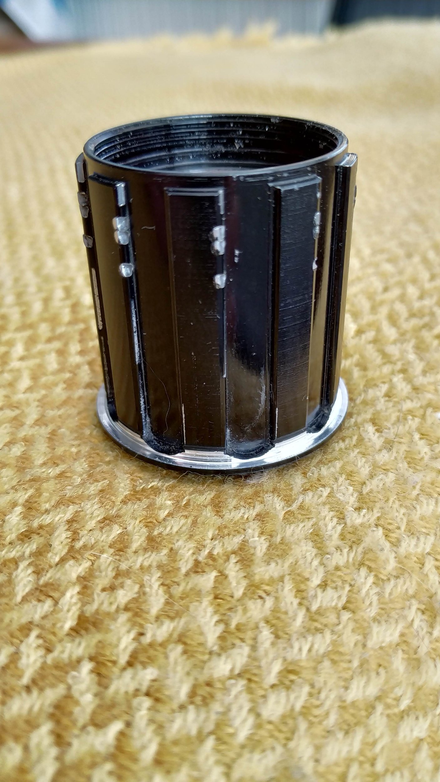

Jag svarvade ner min hub för några år sen, fungerade toppen: Svar i tråden 'Dagens fulmek-tråden' https://happyride.se/forum/threads/dagens-fulmek-traden.628856/post-3723761
