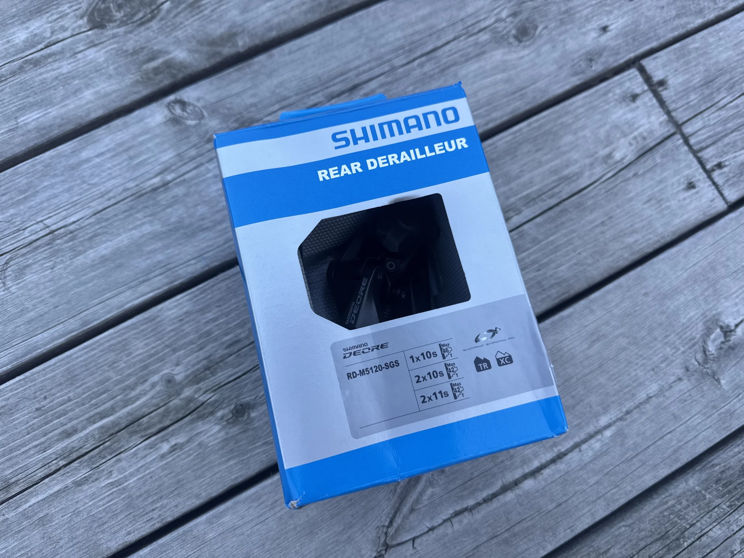

Funkar kombinationen Shimano MTB 12 delad bakvÀxel med 10 delat reglage? Drar de lika mycket vajer?
(Har en resa i morgon och det skulle underlÀtta vÀldigt mycket för mig om de tvÄ skulle gilla varandra...)

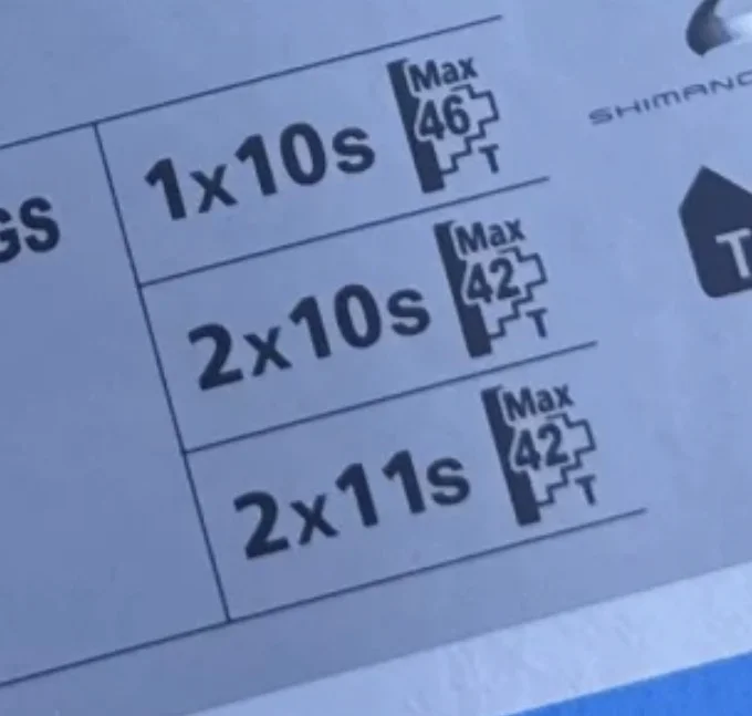

Tyckte först att svarat var nej. Men ser nu att 10-delat Shimano MTB bakvÀxel har shift ratio 1.2 medan Sram 12-delat, som Àr kompatibel med Shimano 12-delat, har ratio 1.01. Det betyder att cable pull av vÀxelreglage Àr ungefÀr samma.
12 delad bakvĂ€xel đŸ«¶ 10 delat reglage? Shimano MTB
Jag inser nu dock att jag glömde att distanser mellan drev skiljer sig. Det Àr 8%. DÄ Àr cable pull ungefÀr 10% mindre pÄ 12-delat. Skulle tÀnka att det funkar om Àn inte optimalt.
