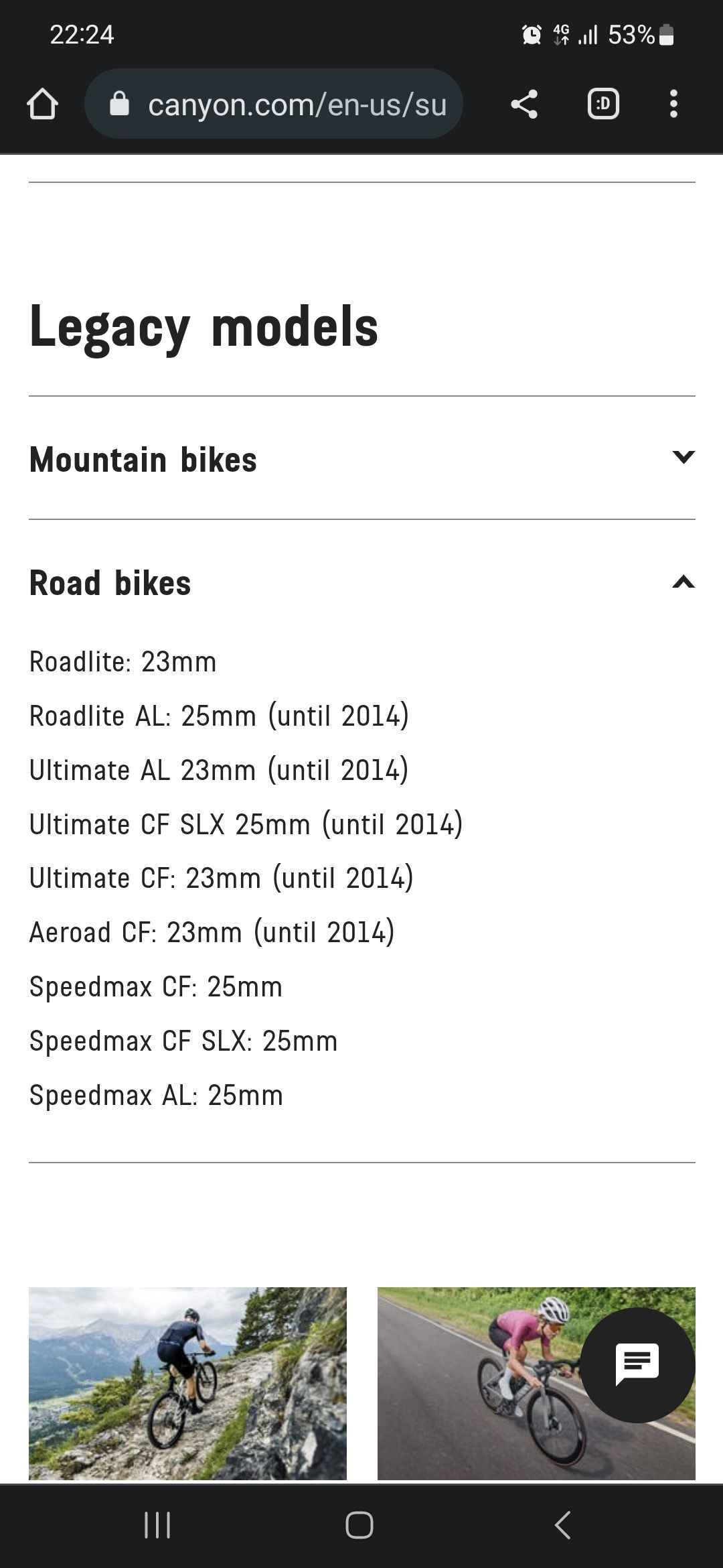

Kan vara, men med gummisnoddarna vill man inte ha så lite heller. Väger 64 kg så bör kunna gå på det mindre spannet. Osäker på om jag har 23 eller 25mm... Är conti gp4000s med någon 22-4-22 beteckning. Ser ut att finnas 1cm spalt runtom, ev. Lite mindre bak vågar man gå på däck upp mot 30mm tror ni? 28mm för att safea?

Det är en fin gammal cykel du har. Hade själv en AL 9.0 årsmodell 2009 har jag för mig. Ramen (sadelstagen) är ju konstruerad just med tanke på komfort och minska vägvibrationer. Jag tror inte att du kan få i några 30 mm däck. Som tidigare sagt så är 25 mm med lagom lite tryck stor skillnad i komfort. Kanske du kan få i 28 mm också, du får mäta ordentligt helt enkelt. Jag tror det även sitter en sadelstolpe med lite mer flex/dämpning på den (VCLS). Beroende på var du upplever det att den är obekväm kan du komplettera med annan sadel (svårt att hitta rätt) och gel i och/eller under styrlindan. Som jag uppfattar det så sitter du bra på cykeln i alla fall? Så du t.ex. inte sitter och håller emot för mycket med händer och armar eller något annat.
Bland dine 100 närmaste vänner finns det kanske någon som har ett par beg däck liggande som du kan låna för att testa? Glöm inte att bredare däck även är lite högre i profilen. Och att profilen även beror på inre fälgbredd.

Jag klickade hem gp5000 700*28 motsv slang så får vi se. Omöjligt att hitta innerfälgsmått m.m på citec 3000 från 2010... Ser då ut som att det borde få plats

Enligt canyons hemsida är max 23mm
