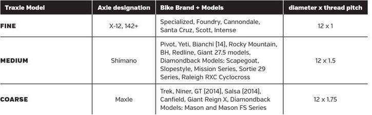

johansv71 skrev:
> En tabell som jag hittade...
Näe, vad är det här.
Har Specialized en variant som flera andra också använder?
Nu känner jag mig inte så unik längre....

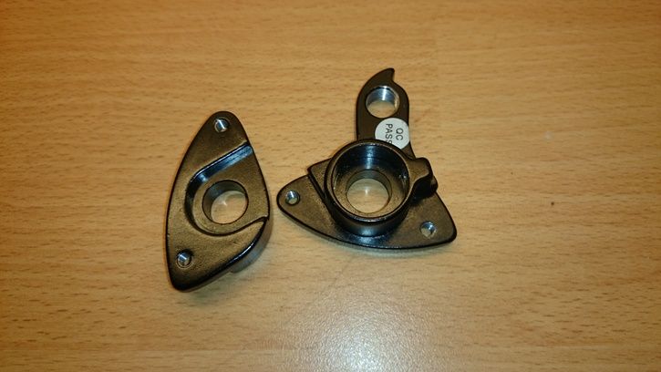

Hmmm... Inte e det X-12 nä :( Så det är E-thru kanske? Min har inga gängor o är helt platt, ej konisk. Kolla bild! Ja det finns ett gängat hål som ser ut att kunna låsa axeln...
    75.1 KB · Besök: 34
142x12 bakaxel. Vilken?
Yep. Shimano E-Thru. Bra skit!
Det där är en gammal Trekaxel till någon modell som inte finns längre. För att köpa så bara fråga din lbs om de kan beställa hem en. artikelnummer står på: 300777

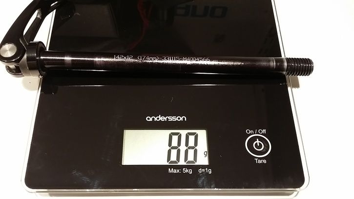

Vi ja men verkar inte som Trek kan de ;) Är lite längre än de flesta vanliga 12mm axlar eftersom Trek har sitt ABP med utbytbara drop-outs.
