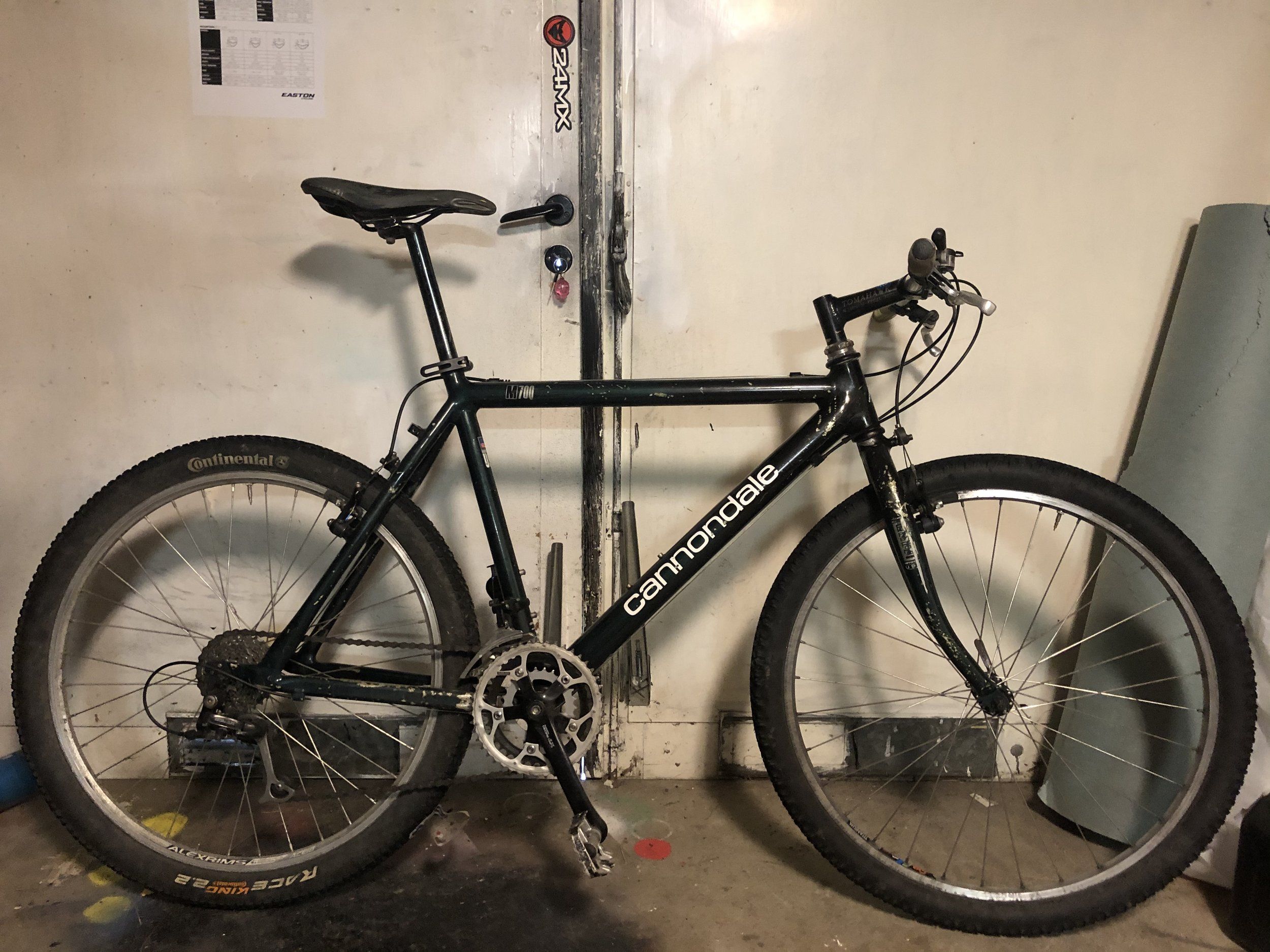

Har en cannondale m700 från 1992, älskar vintage hojar men i ärlighetens namn är de inte så kul att hoja på i skogen nu när man blivit bortskämd med moderna cyklar. Så för att den inte bara ska hänga på väggen å finrulla typ 1ggr per år så har jag börjat snegla lite på att konvertera den till monstercross. Budgeten ska hållas till ett absolut minimum.
Det är 1 1/4 quill Styrstam på den så helst vill jag slippa byta stam då de är svåra att få tag i. Men riskerar det bli för mkt dropp / för lång med denna 130 stam? Annars måstenas nog i med reducers i ramen köra 1 1/8 styrlager och en ny gaffel för ahead då har man ju helt annat urval på styrstammar å kan ha mer spacers under för att kompensera för det korta styrröret. Det sitter 3x7 lx på idag med Deore thumbshifter. Hur är det med kabelpull på 7 delad racer? Funkar det med MTB bakväxel? Alt tänkte jag läsa bromshandtag/horn å sedan behålla thumbshifters uppe på styret (fulcross style) 😄
slänger med en bild på utgpngsobjektet och en bild på hur jag tänker mig den i framtiden.
innan jag börjar ev köpa några prylar vill jag ha alla kloka råd jag kan få. Ska försöka se om man känner ngn som kan låna ett 25.4 krullstyre så man kan testa sittpositioneb med nuvarande styrstam

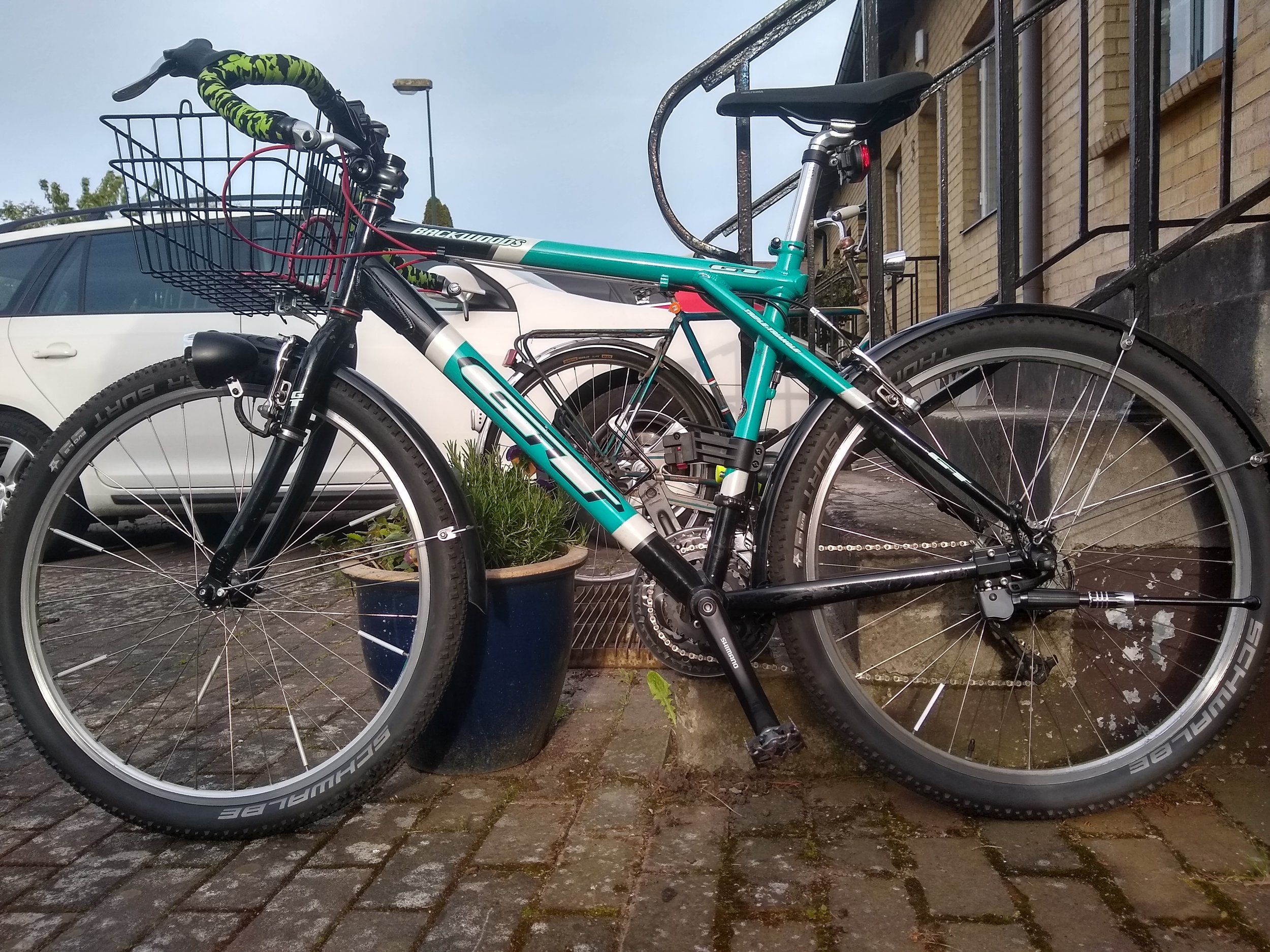

Kul! Kortare stam måste du nog räkna med. Om den dessutom kan ta 31.8mm styre så får du fler styren att välja på. Tillgången på såna styrstammar har jag ingen koll på, men annars finns det quill till a-head adaptrar. Sjudelade växlar drar lika mycket vajer oavsett lvg eller MTB. Dina nuvarande cantilever bromsar funkar fint med lvg reglage. Visa bilaga 441744
vad kör du för styre på din? Vill ha gravelstyre med lite ”flare”

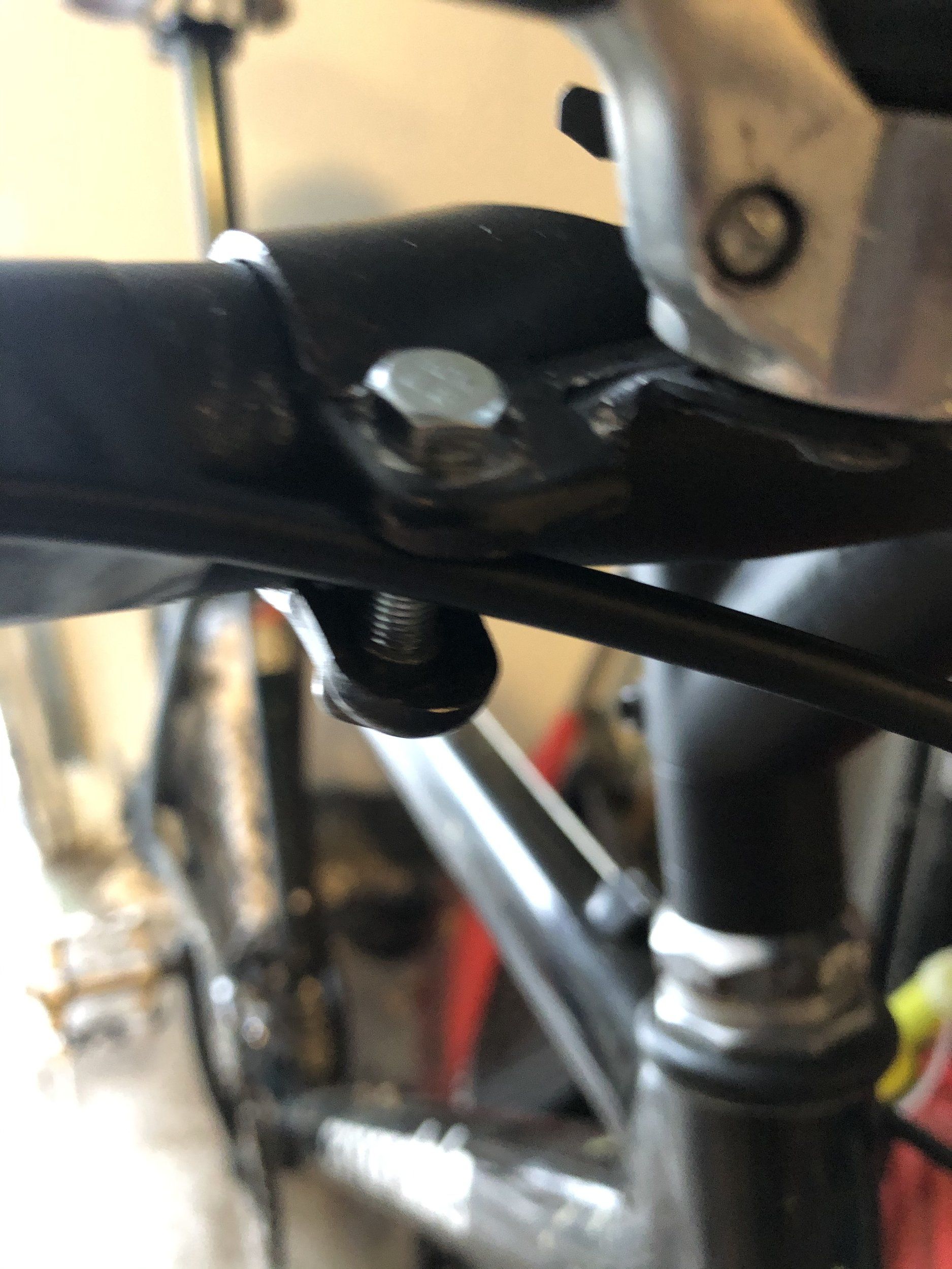

Har införskaffat mtrl för att bygga egen quill adapter för 1 1/4. Lokala xxl butiken donerade resterna av en gammal dämpargaffel som jag ska kapa av styrröret på och använda tillsammans med bult och quill från den gamla stammen på cannondalen

ska försöka kapa till styrröret så det passar med quillen. Kom på att jag även hade en äldre 100mm stam för 25.4mm styr liggandes med lite Rise. Fick ett gammalt bockstyre av en polare så nu har jag lite att pröva ut sittställningen med iaf. Måste bara komma på Ngt bra sätt att få till rätt vinkel när jag kapar styrröret. Har funderat på hembygd gerlåda.

Inte kapat till den än men liten provmontering. Tror dock på en 80mm stam med lite mer rise för mer komfort å mindre drop

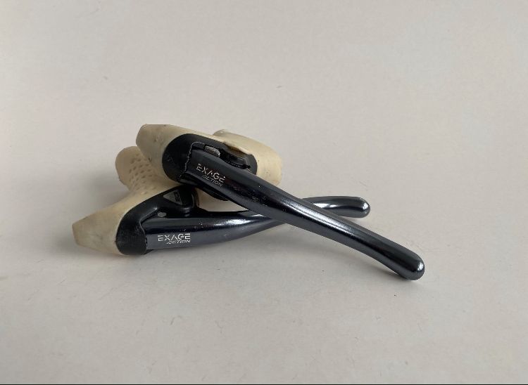

Liten uppdatering.

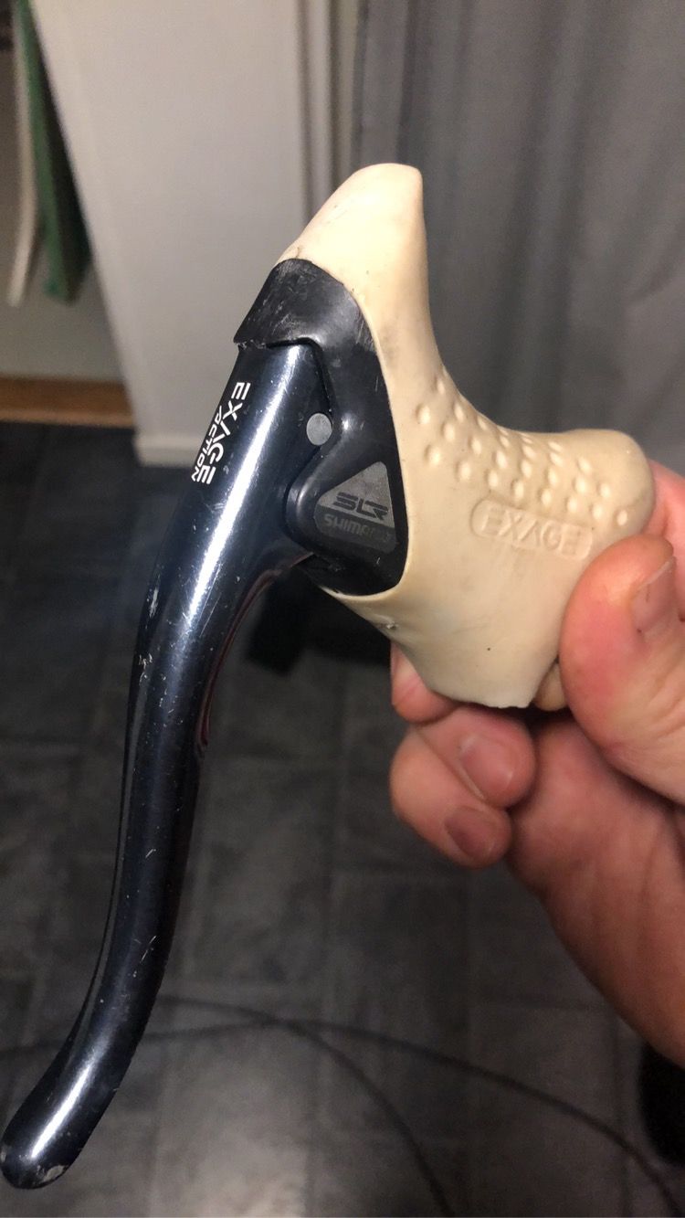

Väntar på ett par vintage exage bromsreglage som jag hittade på tradera. Kommer sedan bli ett ritchey gravelstyre med 12gr flare. Och ritchey classic styrlinda i brunt. Blippade hem en brun sadel från amazon som kom idag.
Nedan ser ni reglagen och sadeln samt inspirationen till mitt bygge

1993 C-dale M700 monstercrosskonvertering [Byggtråd]
Idag kom bromsreglage som jag köpte på tradera och bike24 har skickat paketet så då kommer styre, Linda och bromsvajrar. Då finns alla delar så man kan börja montera

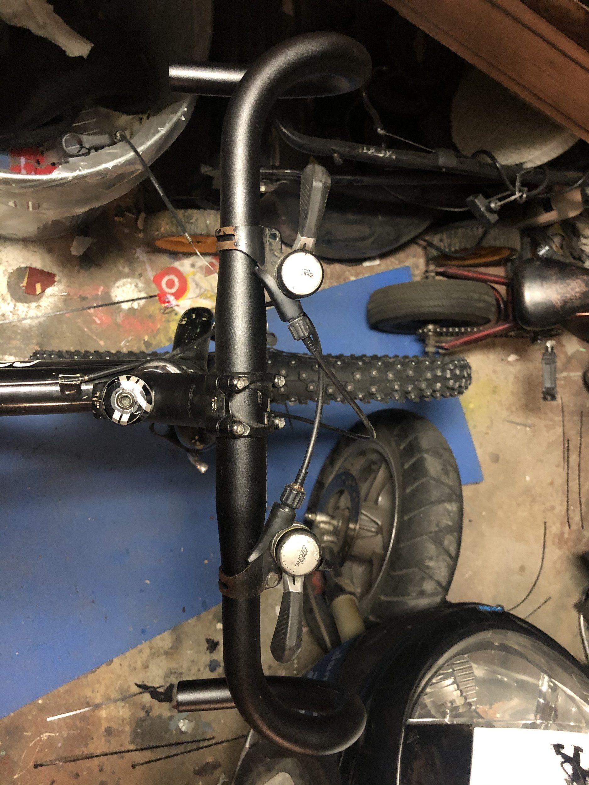

Kul å se en annan m700 som konverterats körde du med thumbshifters på bockstyret? Jag tänkte pröva det då stålklamrarna borde gå böja upp lite extra för att få på dem på den större diametern på styret, kanske behöver byta skruvar?

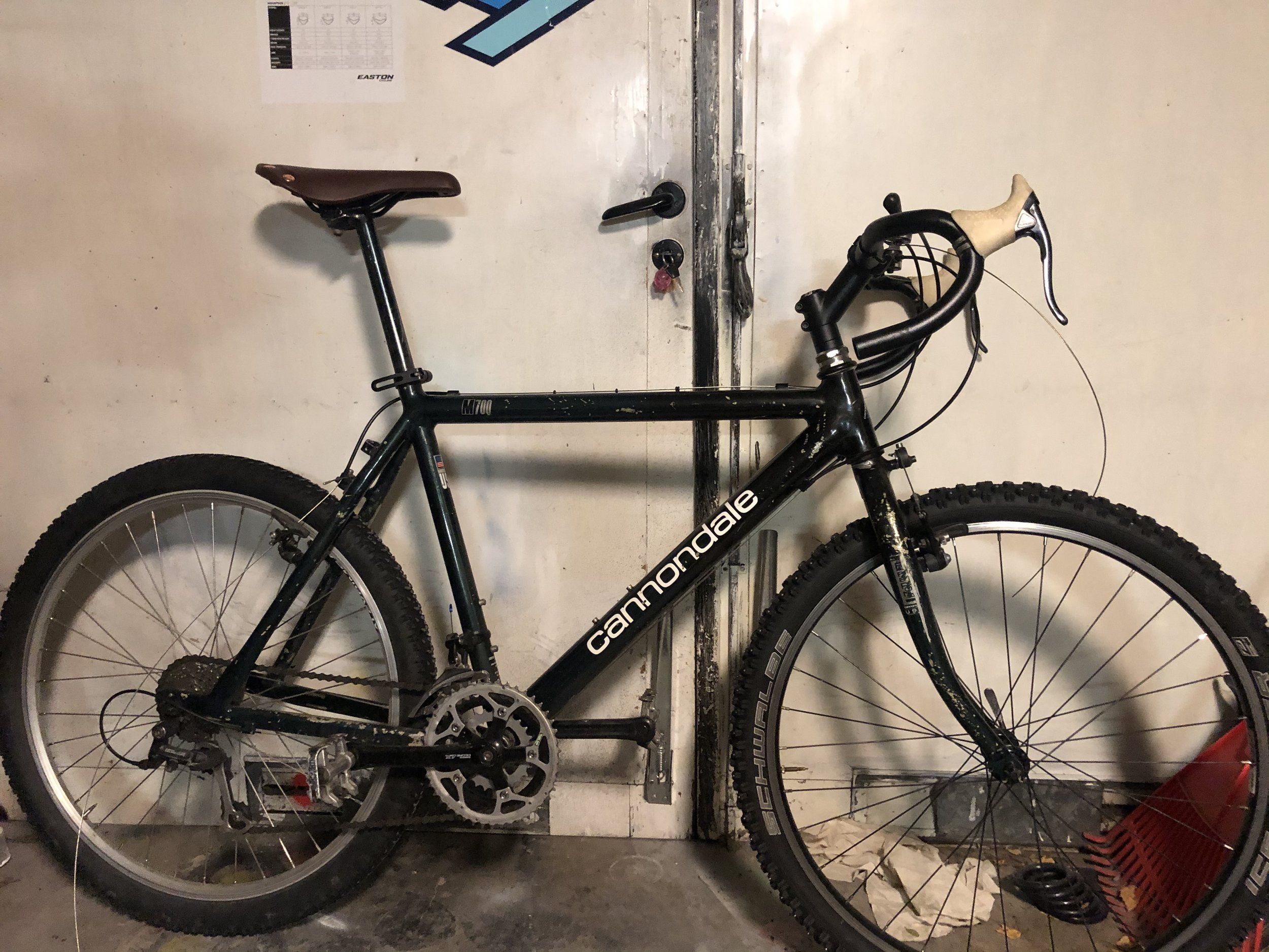

Montering på påbörjad, då deore thumbshifters har stål klamma så går de böja upp och därmed få på dem på krullstyret. Behöver dock längre M5 bultar då originalen inte räcker, får fixa det på torsdag. Slut på eltejp också får fixa det Imorrn så kan jag även få på lindan på styret. Ett par bilder av hur den ser ut för stunden
Tycker styrlindan matchar sadeln ganska bra, alltid svårt med brun å olika nyanser

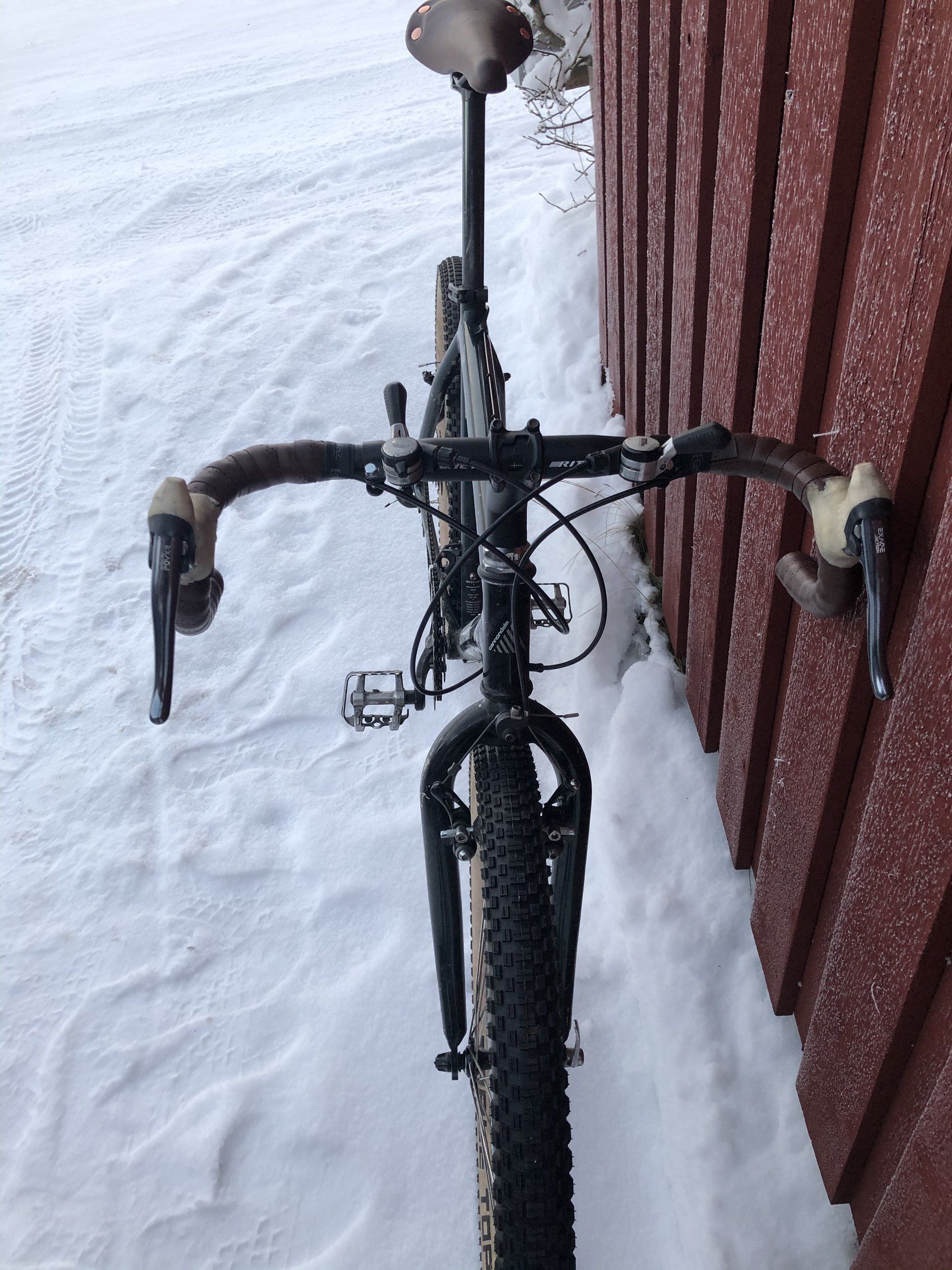

Lindade styret innan middagen och lånade grabbens table top däck för att få se looken med skinwall. Dock är nog 2.25 lite i bredaste laget i bakgaffeln.....
kommer lite bättre bilder Imorrn när det är dagsljus
