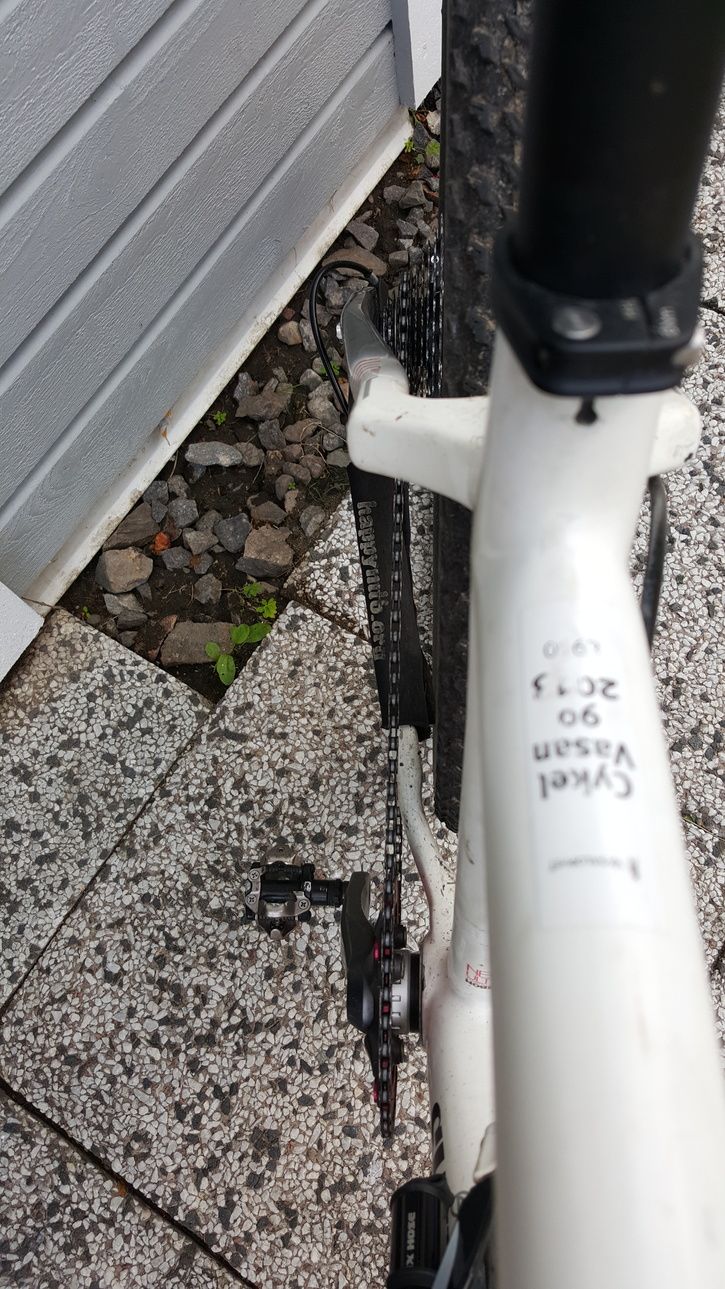

Har nyligen modifierat min 2x9 drivlina och kör nu med 1x10 istället. Bytte kassett, bakväxel samt reglage men behöll vevparti, monterade Narrow/Wide-klinga där den stora klingan tidigare satt.
Nu till min fundering: systemet funkar överlag bra men kedjelinjen är inte optimal, har försökt ta en bild men syns kanske inte perfekt. Vill ju helst ligga på drev 5 eller 6 (räknat litet till stort) när kedjan är hyfsat rak men ligger just nu på drev 4.
Har 68mm BB och kör därför med totalt 3 distanser på mitt Hollowtech 2 lager, två på driv-sidan och ett på vev-sidan.
Kan ju flytta den ena 2,5mm-distansen och tjäna något, men vad säger expertisen om att flytta alla för att kunna uppnå 5mm?
Vad finns det mer för alternativ? bäst är ju givetvis att montera vevparti för 1x men om man bortser från det?

pennerdal skrev:
> Ta bort spacern på drivsidan.
Har totalt 3 spacers i dagsläget, 2 på drivsidan och 1 på vevsidan. Att ta bort dom går inte då totalt 3st distanser á 2,5mm krävs för att köra med 68mm BB.
Frågan är väl om det är någon som testat att köra 0 distanser på drivsidan och 3st på vevsidan?

1x10 med Hollowtech 2, optimal kedjelinje?
Rikard85 skrev:
> Har också tagit bort alla spacers på drivsidan.
> (Samma vevlager) funkar fint
Gissar att du inte kör med 68mm BB ?
När jag placerar alla tre spacers på vevsidan så är det bara 2 varv med gängor kvar och det känns lite väl lite för att jag ska våga köra på det.
Får bli en distans kvar på drivsidan sålänge tills jag kommer på nåt bättre.

Jo jag kör vanliga SLX-vevar och även mitt Shimano Hollowtech-lager har fler gängor på drivsidan men det är tvärt om jag skulle behöva. Ska jag montera alla spacers på vevsidan så är det där jag skulle behövt fler gängor.

Jag kör samma upplägg med 1x8 på min gamla brukshoj.
Har lagt en distans på drivsidan och 2 på andra. Ger inte helt optimal kedjelinje men funkar rätt hyffsat (cyklar ej särskilt mycket i skogen med den cykeln iofs). Jag kör varken N/W eller Shadow+.
Har funderat på att skaffa några 2 mm distanser att lägga mellan vevarm och klinga för att få in den lite längre.

Det kan nog finnas GPX-lager med längre gänga. Hittade dock inget just nu men för några år sedan hade Race Face ett DH-lager med lika lång gänga på bägge sidorna.
Körde själva sönder lagret i ramen när jag av misstag satte för många distanser på på icke drivsidan som jag lagade med en längre lagerhållare.
