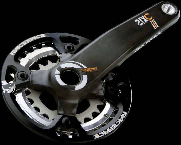

Detta är ett måste, CARBÅÅN, väldigt billigt med... ;)
    46.8 KB · Besök: 22

Skogling skrev:
> Men hallå ! Såg ingen bilden jag la in ? :o)
Jo, men du sätter liksom punkt för tråden med en sån bild. Shimano är tillbaka med ett överjordiskt vackert XTR-vevparti... Nu är det bara å vänta.
