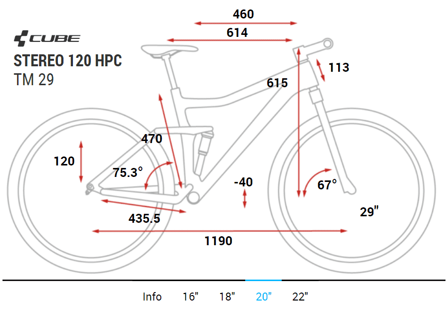

Jämför AMS TM i XL med Stereo 120 TM i Large. En cykel som är byggd för längre slaglängd redan på ritbordet. Den moderna cykeln i mindre storlek har längre hjulbas och reach, lägre BB, kortare kedjestag, lägre styrhuvud/stack, 5 cm kortare sadelrör, 2 grader brantare sadelrör och nästan 2 grader flackare styrhuvud. Så skall det se ut.

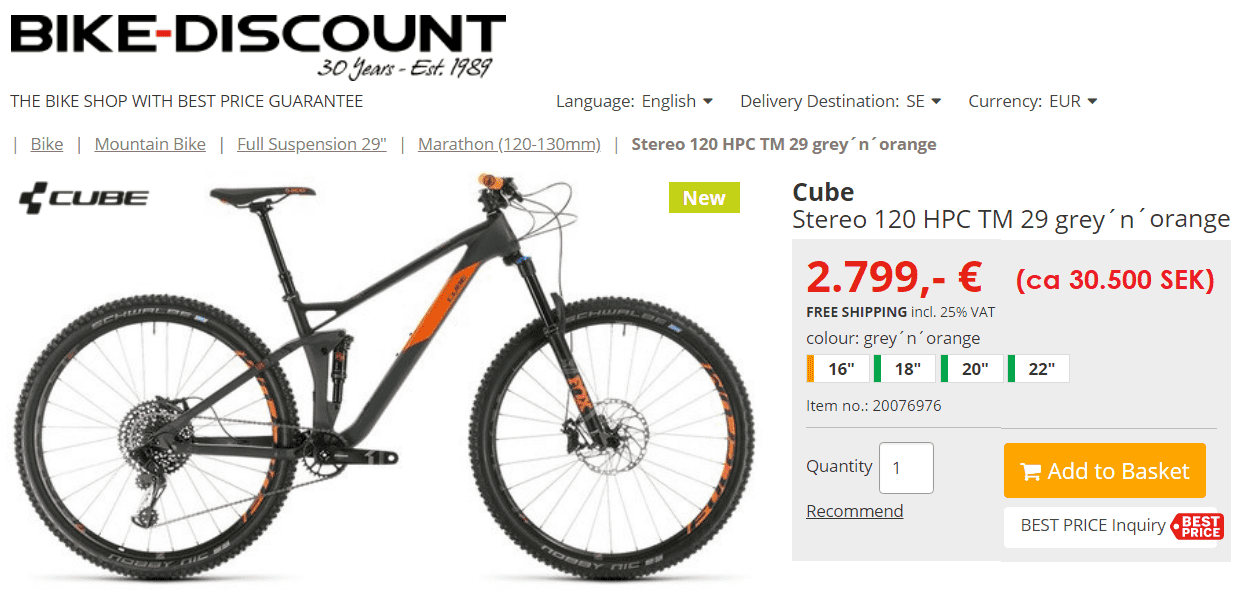

Du skall förstås inte lägga +11 K på en Spark 950, du skall lägga +11 K på en Stereo 120 HPC TM 29 https://www.cube.eu/uk/2020/bikes/m...o/cube-stereo-120-hpc-tm-29-greynorange-2020/
Vad får man för samma pengar, Spark vs. Stereo?
AL vs. CF-ram.
Fox32 120 mm vs. Fox34 130 mm.
NX 615 g 11-50T HG vs. GX 450 g 10-50T xD kassett.
MT500 2-kolvbromsar vs. M8120/8100 4/2-kolv.
180/180 RT54 fulskivor vs. 203/180 bättre kvalitet skivor.
25 mm smalfälg vs. 30 mm mtb-fälg.
14,0 kg vs. 12,9 kg cykel.
Spark har twin-lock, på Stereon slipper man sådant trams.
Cube har modernare ramgeo: flackare HTA, brantare STA, kortare sadelrör, längre reach och hjulbas.
Slutresultat: Spark 0 vs. Stereo 10. Promenadseger...

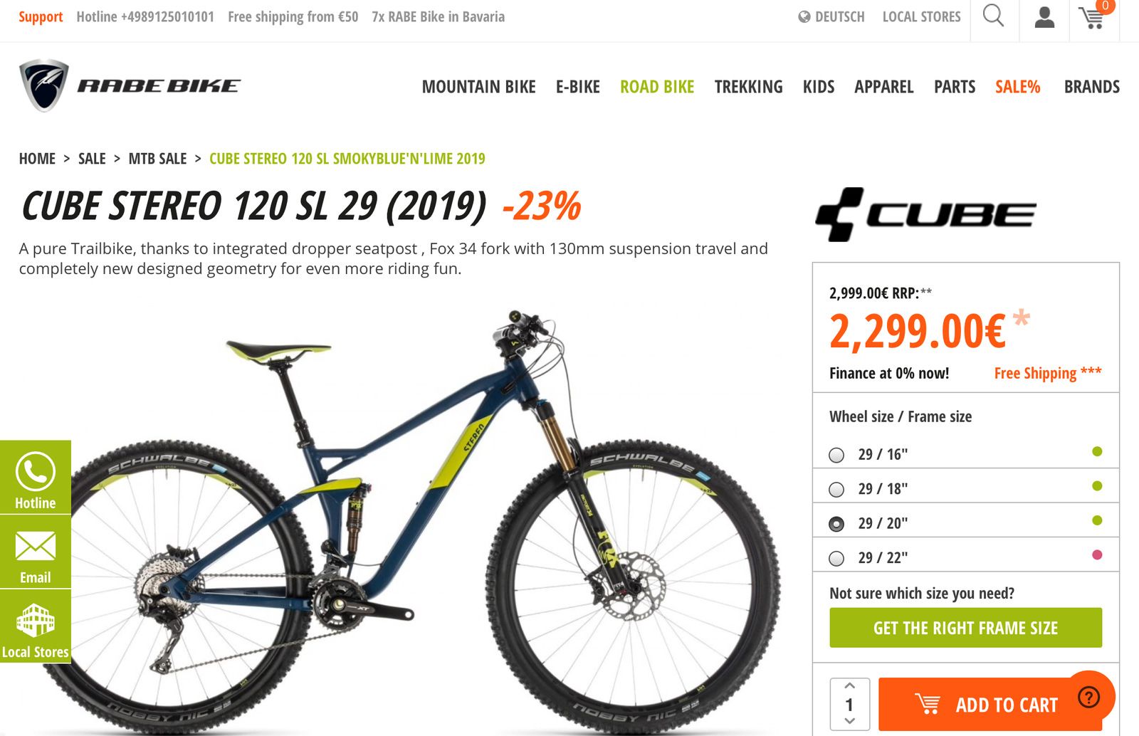

Budgetalternativ (20") hos Rabe-bike (vet inte hur de är?) (egentligen vill jag ifrån två-delat fram)
https://www.rabe-bike.de/en/cube-stereo-120-sl-smokyblue-n-lime-2019/

2019 SL är fin. Den är stylad mera mot XC med lätta och fina Newmen SL.A.25 hjul som alltså är smalare än vad som sitter på de mera stig-stylade TM versionerna. 2019 SL har lyxigare Fox Factory fjädringskomponenter. Den har även snällare M8000 2-kolv och 180 mm skivor fram/bak. Drivlinan M8000 2x11 med SLX 11-42T kassett suger förstås, det blir till att köpa ny NW framklinga och en ny 11-46T eller 11-50T kassett, skrota framvxl och vxl reglage, vilket kostar drygt 1000 kr. 2019 SL väger enligt katalogen 700 gram mer än 2020 TM. Prisskillnad 5450 SEK minus ny klinga/kassett, alltså drygt 4 K billigare än 2020 TM som då har 12 växlar istället för 11. Jag hade valt 2020 TM för jag gillar CF-ramar, 30 mm fälgar, 12 växlar och köttigare bromsar. Andra kan prioritera annorlunda.

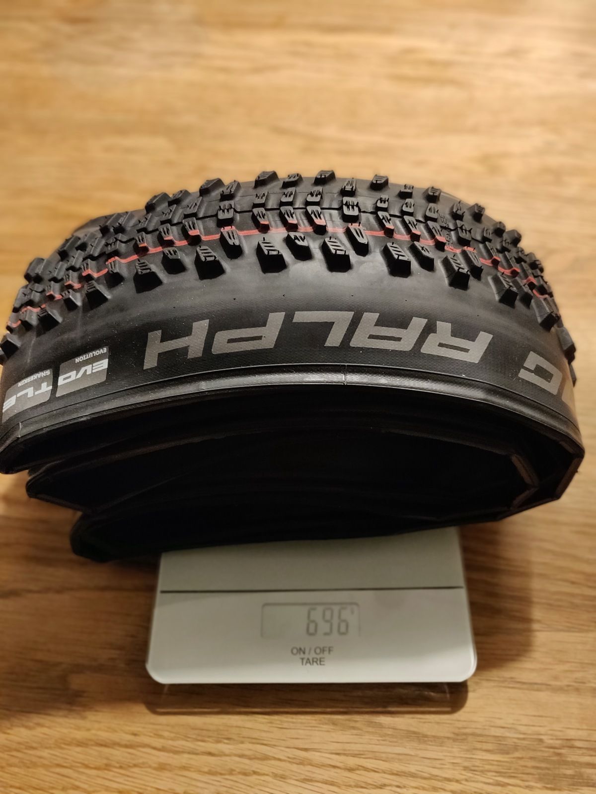

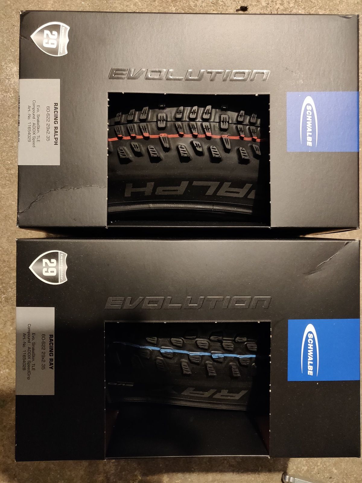

De har redan inhandlas förra veckan! Jag körde RaRa i 2,35 innan de försvann. Modernt!

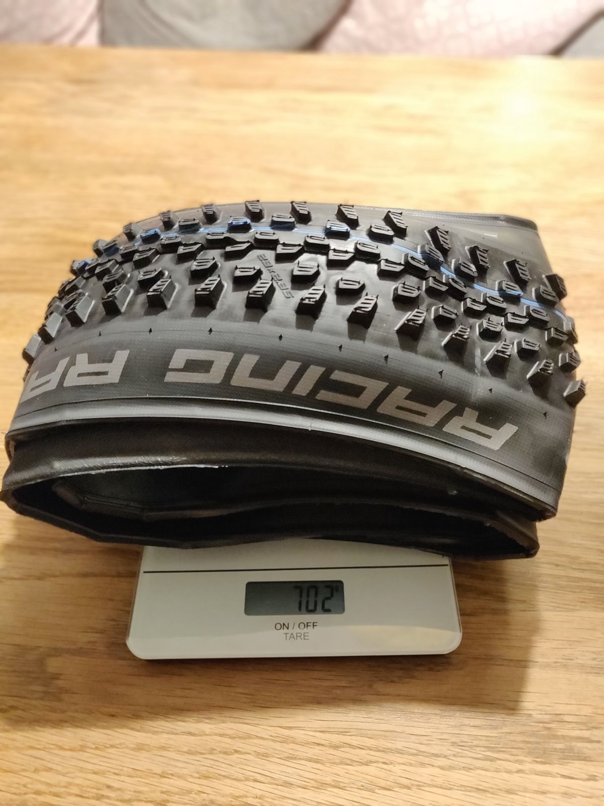

Vet inte hur bra vågen är...

Låter som att Stereo 120 HPC TM 29 i storlek LARGE / 20" med 460 mm reach + 50 mm stam kommer att funka utmärkt.
Fundera inte ens på Medium 18" med 75 mm stam, Medium är 24 mm kortare (hjulbas) än Large.
Medium är absolut fel storlek till 178 cm cyklist.
Nej precis det är L som gäller, min nuvarande cykel är i storlek M och känns lite för liten faktiskt.
