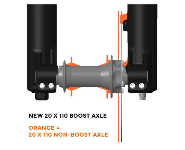

Jag försöker googla mig till det faktiska måttet som skiljer mellan grå och orangea bromsskivan nedan.
Vi pratar alltså om hur lång man har flyttat ut bromsskivan på ett 20x110mm Boost nav i jämförelse med ett standard 20x110mm i faktiska mm. Många visar på skillnaden men inte det faktiska måttet.
Har läst mig till att flänsarna för ekrar sitter 5mm bredare isär men det är inte det måttet jag söker utan bara det för skivan.
Alternativt vad bredden är på den här distansen --> https://mrpbike.com/products/boost-rotor-spacer

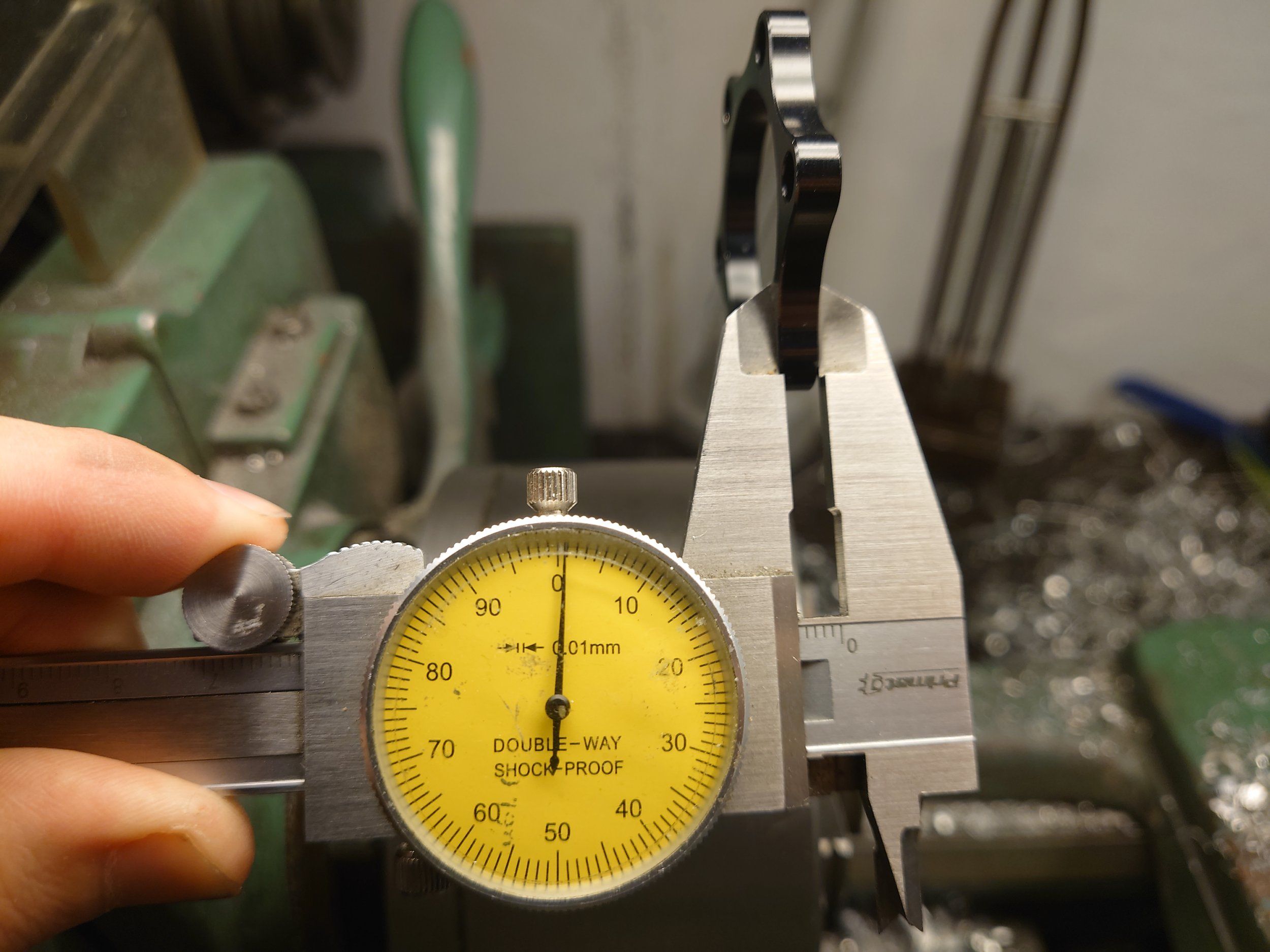

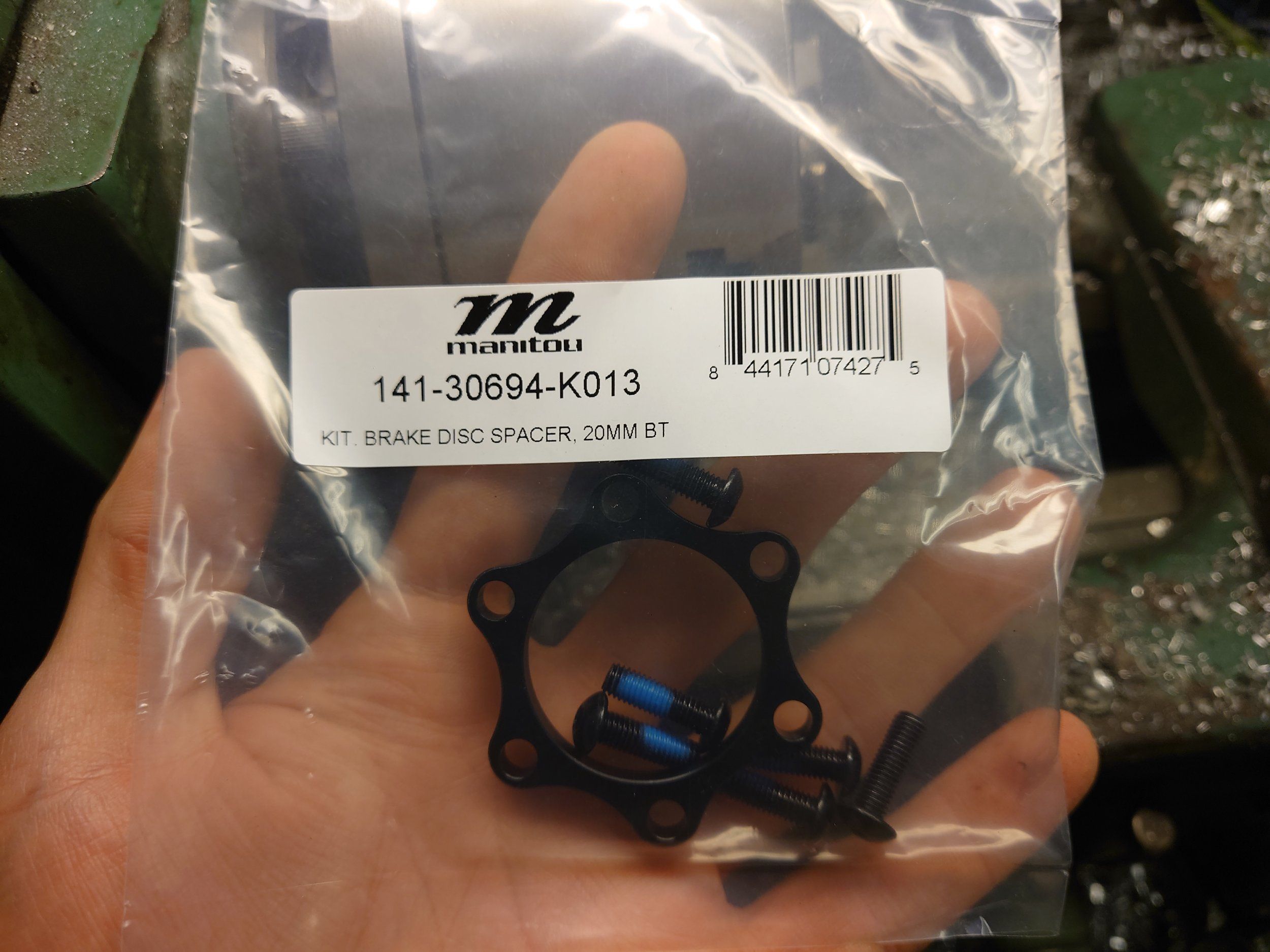

Jag är 99% säker på att bromsskivan också flyttats 5mm, men jag har en adapter jag fick med min Manitou Dorado som jag kan kontrollmäta ikväll om du vill.

5mm ser ut att vara i längsta laget. Gör gärna en mätning! TACK!!
Skall göra en fräsning och vill inte fräsa mer än nödvändigt=D
/V

Jag tycker att 110 mm DH spacing är konstig, där navet är bredare men flänsarna och skivinfästning sitter på samma plats. Skillnaden är 10/2 = 5 mm.
