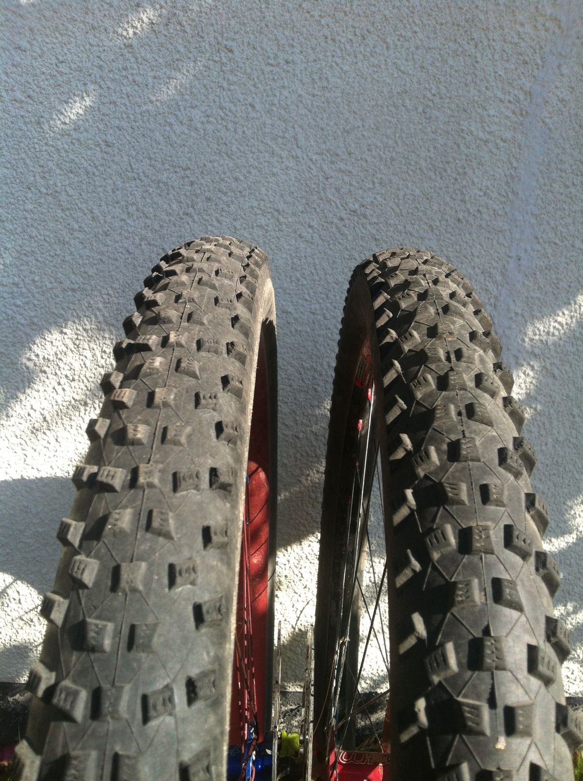

som ett sidospår tog jag en bild och mätte rocket ron där jag har identiska 2,2 monterade på två oilka fälgar, crest med 21mm innerbredd och easton arc med 40i
yttre däckbredden är 53 resp 59mm. men på höjden skiljer det bara en dryg mm vid samma tryck 1,3bar. det ser kanske ut som mer på bilden, men jag har mätt själva däcket med skjutmått. i praktiken körs däcket med smalare fälg ett par tiondelar högre, annars blir det sladdrigt i styrningen.
den smalare fälgen är lättare och passar bättre när man ska ha högre tryck aka rejsa, den bredare bättre för användning på mer stökig hemmastig när man vill köra med lägre tryck. har också en uppsättning 40i med 3,0 tums däck, är ypperliga i t ex fjällterräng eller steniga rotiga hellas.
så återigen, oroa dig väl så mycket för bredd än höjd när du går upp i dimension. båda måste förstås få plats, men bredden varierar mer. däcket rör sig också mer i sidled, inte minst om du står upp och spurtar.
