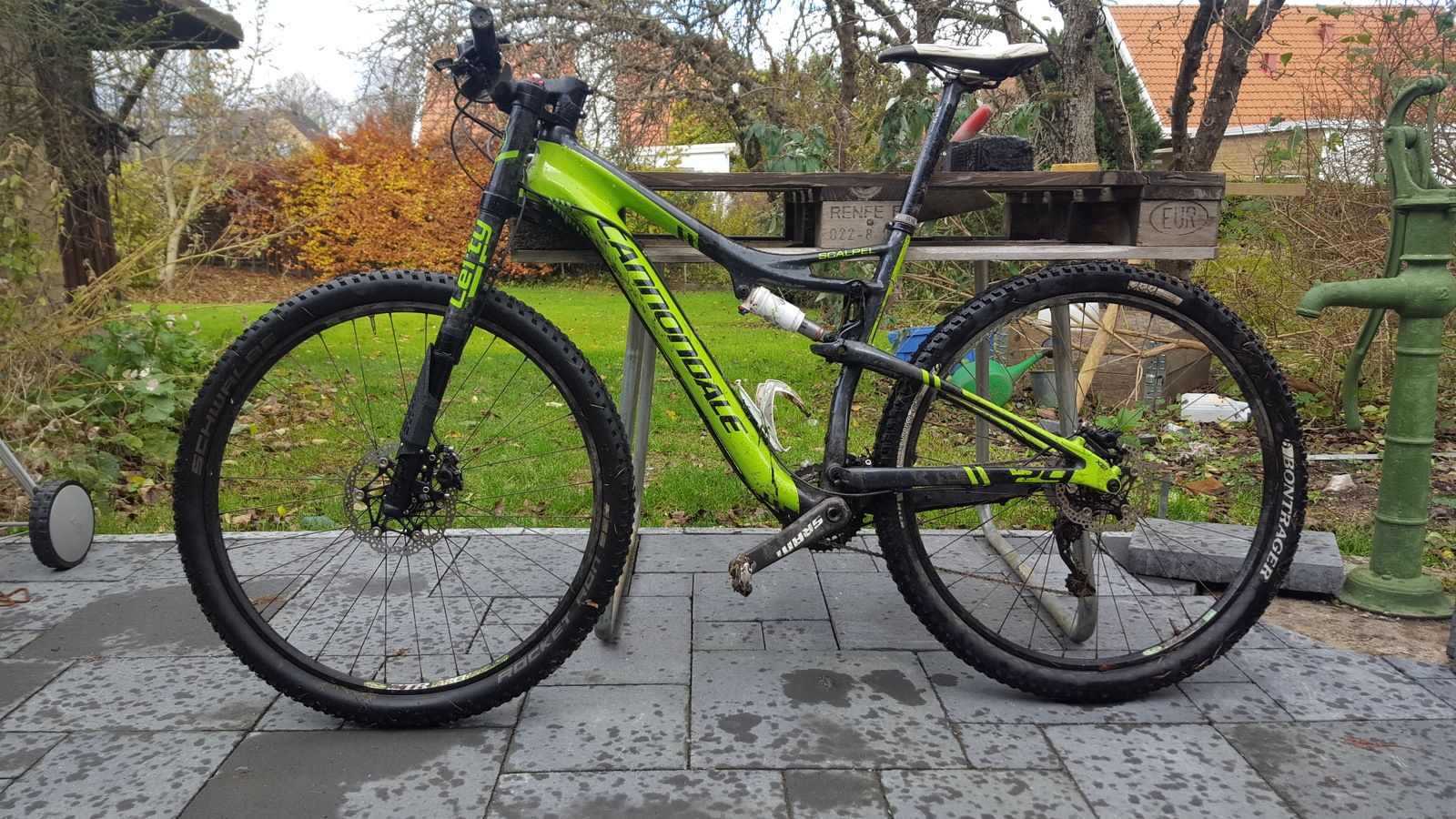

För att göra en lång historia kort så tänkte jag dra några bra-att-veta punkter när det kommer till Cannondales Lefty gafflar som jag misstänker att fler här skulle vilja få reda på.

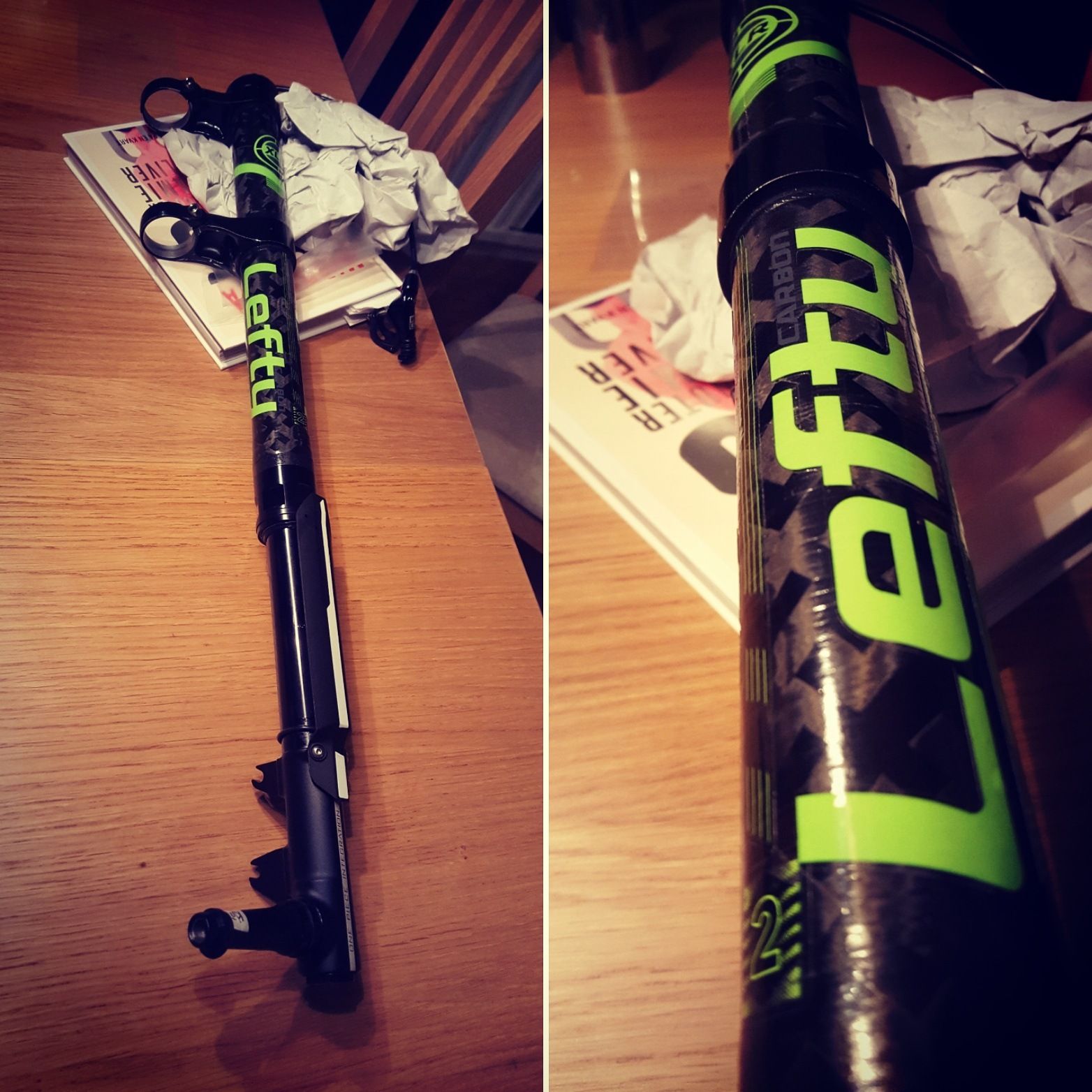

Jag behövde en ny leftygaffel till en ram jag har liggandes, efter några timmars letande på nätet fann jag en 130mm XLR i karbon, helrenoverad och i nyskick för en struntsumma. Problemet var att den är 'gjord' för 26" hojjar... Efter yttligare några timmars undersökning och studerande av sprängskisser så insåg jag att det inte skiljde speciellt mkt mellan den gamla 29" 100mm leftyn och den nya. Stommen och de interna komponenterna hade samma artikelnummer, så jag slog till och beställde min 26" lefty för en spottstyver (jämnfört med att lägga 15+ k för en beg 100mm för 29") ...
Samtidigt beställde jag tre distanser av det hutlösa priset 8€, när allt var hemma öppnade jag upp min gaffel och satte i två av tre 10mm distanser och skruvade ihop den igen, tidsåtgång 3 minuter (ink att leta efter verktyget som hade försvunnit..). Anledningen till att sätta dessa distanser är för att man inte skall sätta ramen mot hjulet vid full komperssion. Detta betyder också att man 'tappar' 30mm slaglängd! (jag klarade mig med två distanser dvs -20mm på slaget)
Så om ni har en gammal lefty som inte passar en modern 29", kolla en gång till, den kan gå att konvertera!
För min egen del fick jag en supergo gaffel med 110mm slag. Detta betyder också att en 26" gaffel kan passa både 27,5" samt 29" och att en 29" gaffel kan ändras för att köra 26" resp 27,5" (om man nu vill detta)
