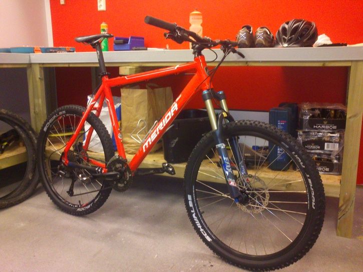

Kör en -10 Merida instegare XC 22". Har dock uppdaterat en hel del. Gaffel styre stam däck mm. Hojen funkar för mig som är ny på mtb men det känns inte helrätt. Bra storleksmässigt men fel ram för buskörning tror jag.

Mr K skrev:
> Måtten på top tube är samma på dessa två
> ramar men en brantare vinkel på seat tuben gör
> att Meridan har lite längre reach (22" mot 20").
> http://2014.merida-bikes.com/en_int/bikes/hardtail
> s/sport/2014/matts-100-253.html
> http://www.on-one.co.uk/i/q/FROO456E2/on-one-456-e
> vo2-frame
> Kan inte för mitt liv förstå varför ni pratar
> om 29or :D
Du har så rätt. Kollar man exakt den ramen jag har http://www4.merida-bikes.com/en_za/bike/2012/22/MTB+Hardtail/Matts+TFS+300-D så är det same same nästan. Det visade sig vara en -09 jag har. Då blev det roligt igen dags att beställa.
Som du ser så är det svårt att få en gris vacker även om man sminkar den. Det är felvinklat bak om du förstår vad jag menar. I övrigt är den helt ok att köra på faktiskt.
