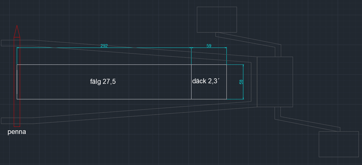

Jag kom på en lösning!:
Jag gör en rektangulär pappmall som motsvarar radien på ett 27,5 inkl däck. Tejpar fast pappmallen på en penna som sätts i axel både fram och bak. Gör att jag kan snurra pappmallen motsvarande ett hjul och se var det ev hugger i på både djup och bredd. Detta gör att jag kan se om jag behöver gå ned i däckbredd.
Återkommer med bild ikväll när operationen är genomförd!

Det är inte så enkelt ... Baktrianglen böjer lite och därför behövs lite mer marginal än bara några mm för gegga.
Om du vill lägga upp bilder som visar nuvarande hjul med däck vid kedje och sadelstagen kan vi kanske ger rekommendationer.

Jo, har tänkt att det ska vara mer mån än några mm. Helt rätt. Har inga hjul till ramen än (varken 26 eller 27,5). Men börjar testa med mallen. Återkommer.

Min baktriangel är så pass trång att jag fick dra bort alla "gjutnabbarna" från 2,25 tums däcken så att ramen inte blir skadad..
