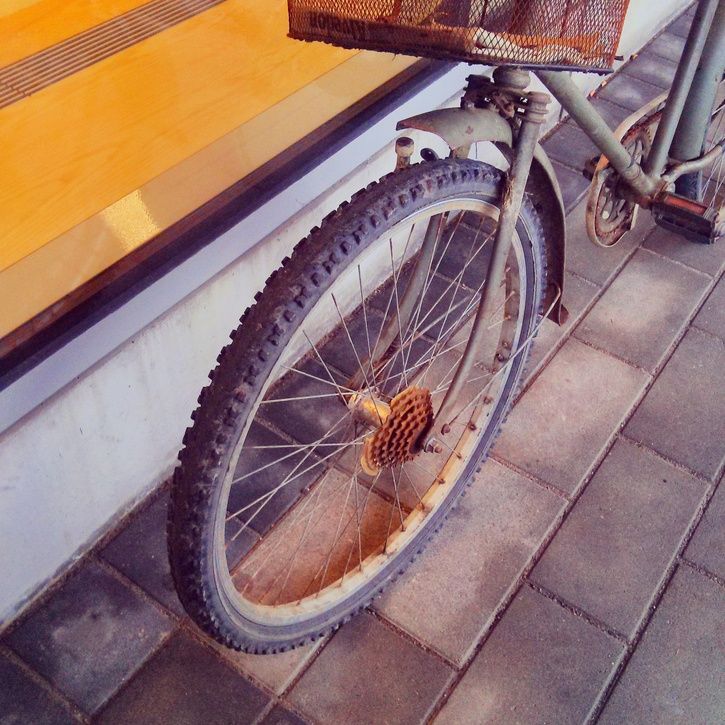

militärcykeln på bilden ser ut att ha morderna däck, men den kanske har bytt ut fälgar och ekrar?

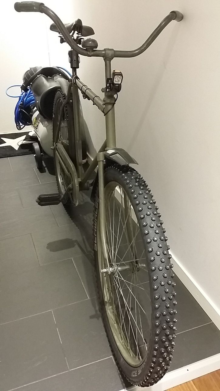

Var och köpte däcken idag.
passa bra på fälgen. Fick pumpa rätt hårt innan däcket hoppa upp mot fälgkanten dock. sedan lite modifiering av bakre stänkskärm så funka det kanon. Cykeln ser rätt grym ut.
Tack igen allihopa.

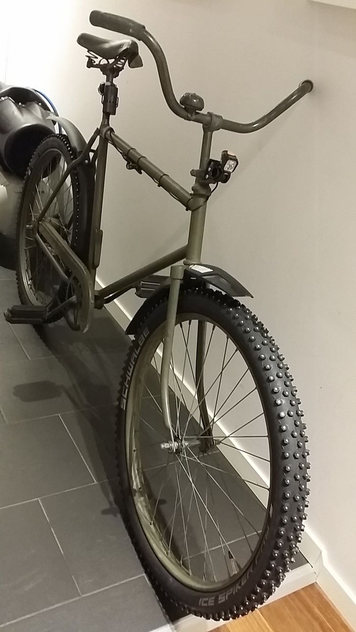

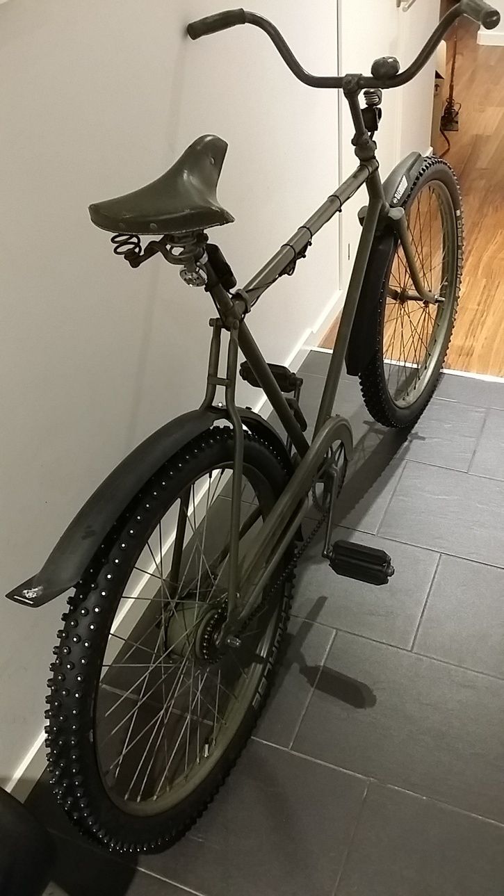

Blev byte av stänkskärmar ändå. De tog i lite och skulle man få det bra så måste man byta stagen till en längre variant. Packethållaren går att använda om man vill.

Den där väcker ett visst habegär, måste jag erkänna! Inte på grund av ditt däckval då (som lär vara utmärkt när det väl behövs), utan för att det ser ut att vara en väldigt trevlig sittställning för att i stilla mak bana sig väg genom landskapet, utan brått eller hast:-)
Edit: Skärmarna ser dock anskrämliga ut.

Just fixat egen militärhoj, och tänker skaffa däck till den. Dels dubbat, men också en uppsättning typ grusdäck för sommarbruk. Vad var det/är det för bredd på de däck du satte dit. Hur breda 27,5 kan man lyckas klämma in? Helst med skärmar kvar.
