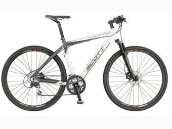

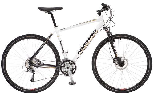

Intressant!
Jag är lång och tung och är ute efter en rejäl mountainbike, fast med 28" hjul. Jag har trampat av 2 st lättvikts alu-ramar hittils. Just nu använder jag en Trek 8500. Kanoncykel med stadig ram (som dessutom har livstidsgaranti!), men den har bara 26" hjul... 28" hjul och en större ram vore mumma. Ska kolla upp både scotten och nishikin.
Någon som vet något om hur ramarna håller på nishikis hybrider?

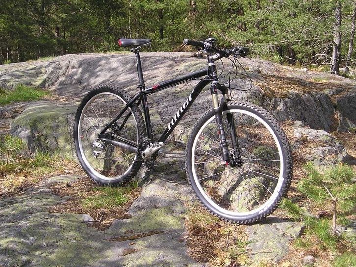

Oggler skrev:
> Kan ingen rekommendera en bra 29er i aluminium?
> Varför ska alla 29er vara i stål....?
Scandal har nämnts tidigare. Niner EMD9 är mitt eget val. Byggde ihop den våren 2007. Supernöjd med den.
P1010052s.JPG ht=544
~K
