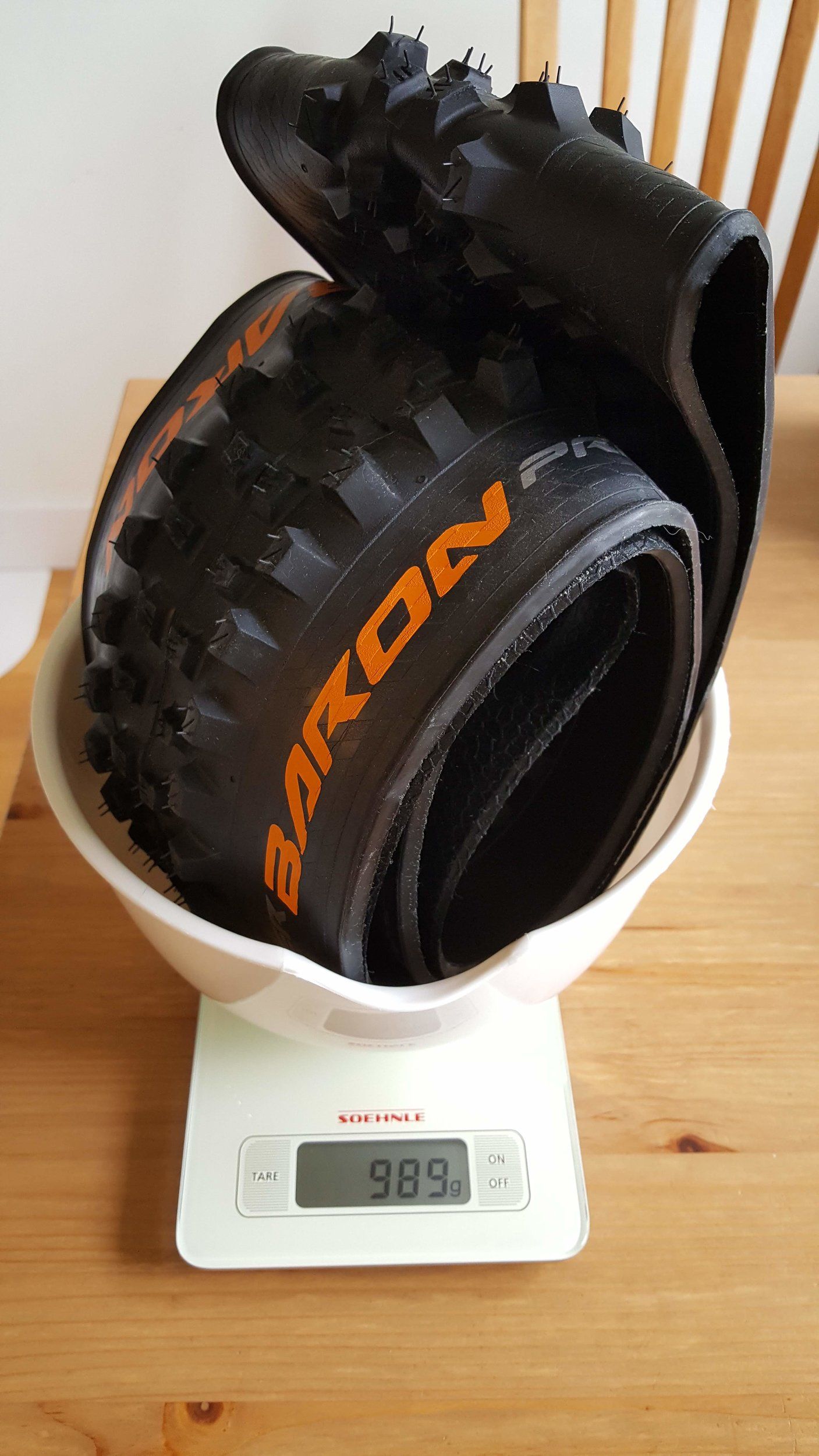

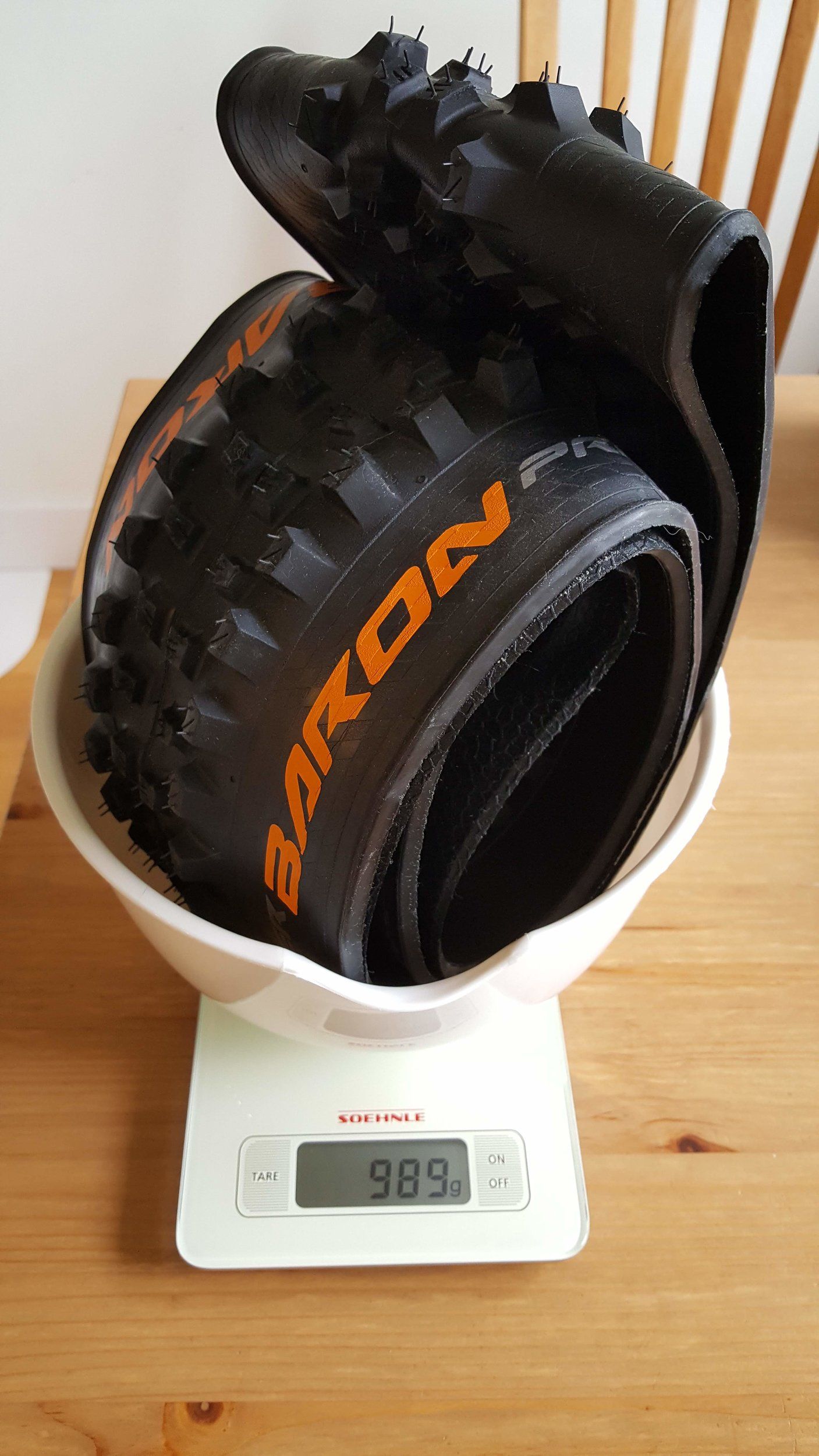

- Continental Der Baron Protection Apex 29x2.4", 989g vägt av Joppe_k

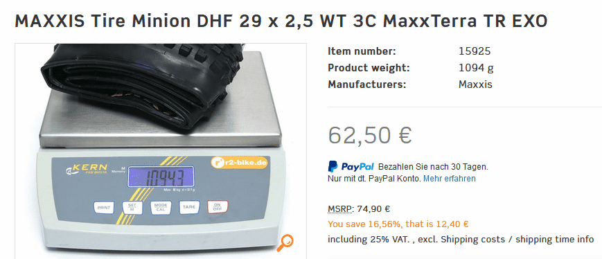

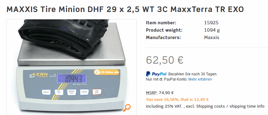

- Maxxis Minion DHF 29 x 2,40 WT 3C MaxxTerra TR EXO (>1000g enl både min och R2s vägningar)

Hmm, dessvärre måste jag tyvärr diskvalificera det; jag gillar det egentligen, men mitt (i specen du nämner) väger 1025g och även R2.s vägningar trillar in (en bra bit) över 1000g.
Visa bilaga 557837
Du är seriös med vikten ser jag...
Bra!
Men att Maxxis inte kan väga sina egna däck mer noggrant? Eller är det toleranser i tillverkningen?
