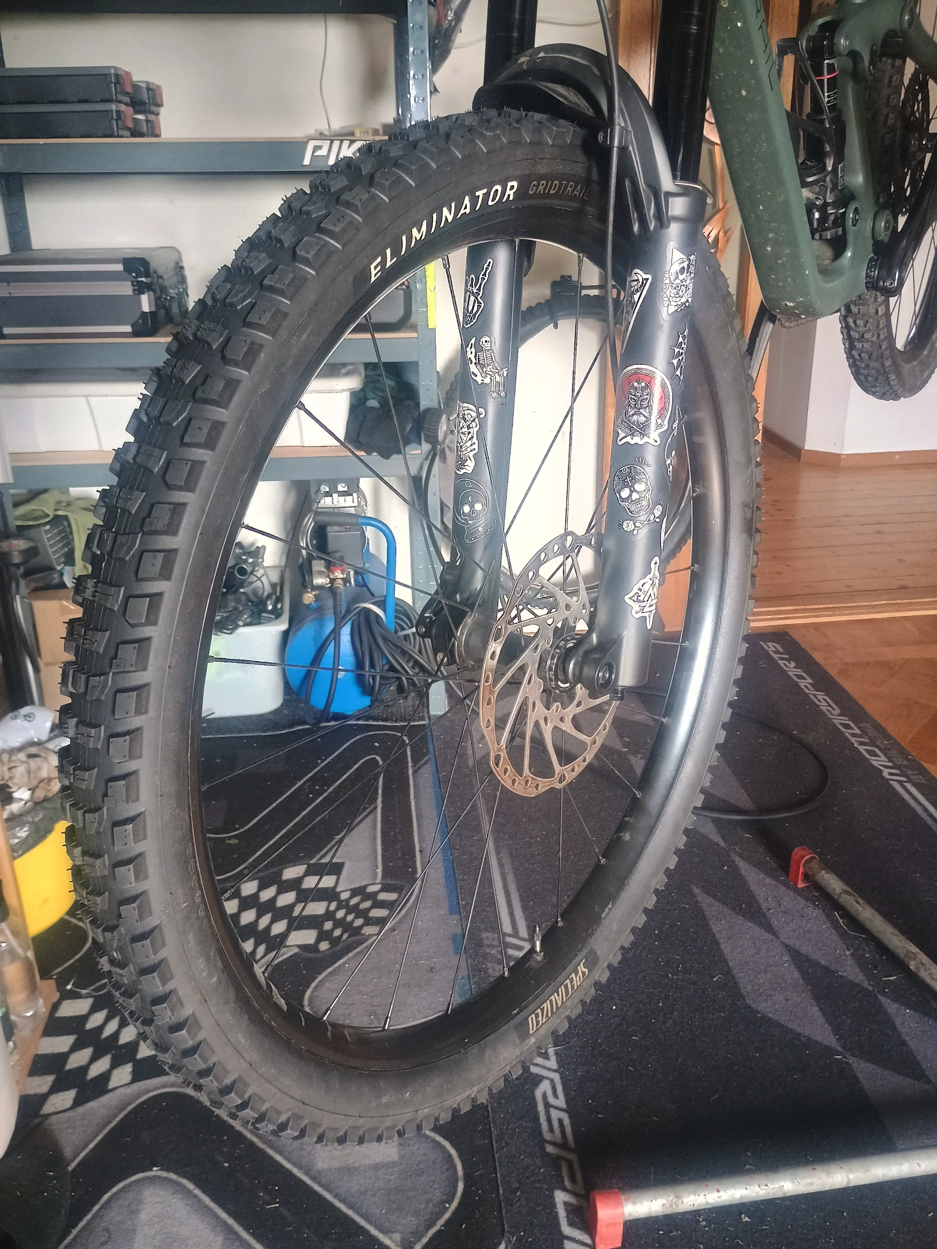

Med tanke på att jag idag satte på en eliminator grid trail t7 29x2.4 som vägde in på 1062gram fast det med lite sealant i däcket. Men ska bli kul och testa det fram istället för Butcher t9 som rullar så segt på lite plattare stig.
    629.6 KB · Besök: 16
