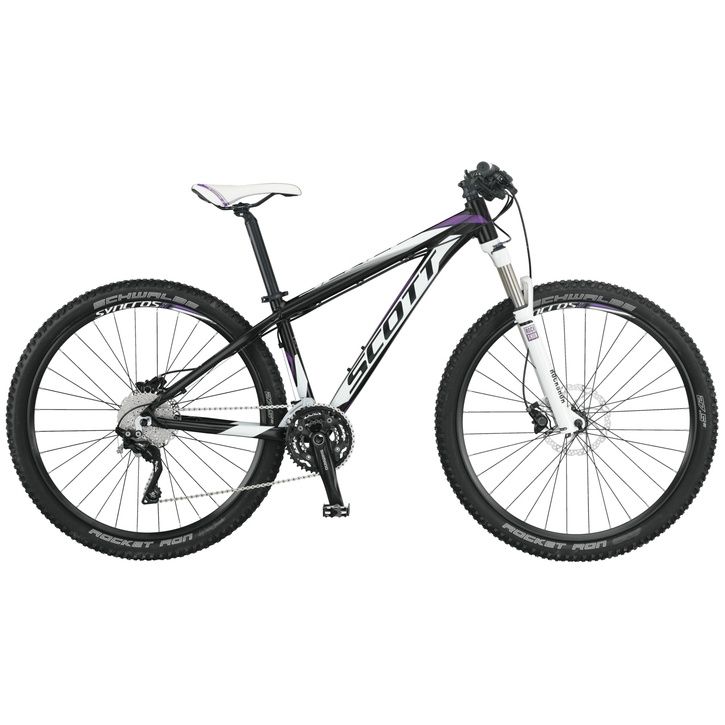

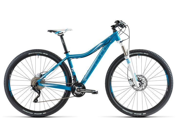

Vi har försökt att få en provtur med bägge men har inte hittat någon butik som säljer Scott OCH Cube tillsammans. Antingen är det Scott, Trek och Specialized (lyxmärken) eller Cube, Rose, Focus mfl (lågprismärken). Bor i Dalarna kan tilläggas.

Perfekt, såg att Cykel & Fjäll har en Contessa Scale 710 hemma som man kanske kan jämföra med.. Tackar!

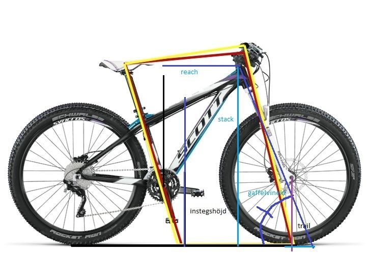

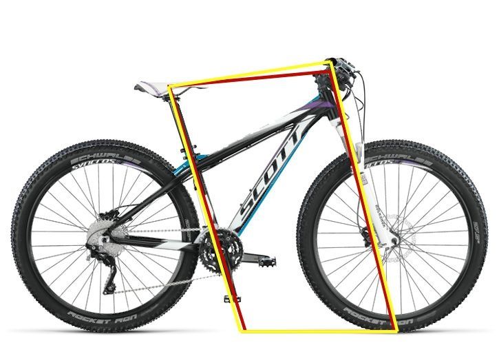

Gjorde en jämförelse för att se den geometriska skillnaden på 29" och 27.5":
Sportson i Falun säljer inte Cube, inte via hemsidan iallafall..

jofahjalm skrev:
> Jag fattar inte vad du har försökt markera ut
> eller vad det skulle säga.
Inte jag heller. Dessutom verkar du utgå från att cyklarna på bilderna är i samma storlek.

Rattnalle skrev:
Jag försökte markera ut var trampor och pedaler hamnar i förhållande till sadeln. :)

jofahjalm skrev:
> Jag hade kollat på dessa grejer. Instegshöjden
> så att hon kan stå fritt över cykeln. Reach ger
> hur lång cykeln är och mäts ovanför vevpartiet
> till styrhuvudets topp. Det är den parametern som
> är viktig och som senare inte går att justera.
> Stack ger på motsvarande sätt hur hög cykeln
> är. Den ska också mätas från vevlagerhöjden,
> men jag orkar inte göra om min otroligt fina
> bild. Gaffelvinkel är värd att slå ett öka på
> och det är måttet trail som avgör hur fort
> cykeln styr.
Tack, nu blev jag lite klokare.
