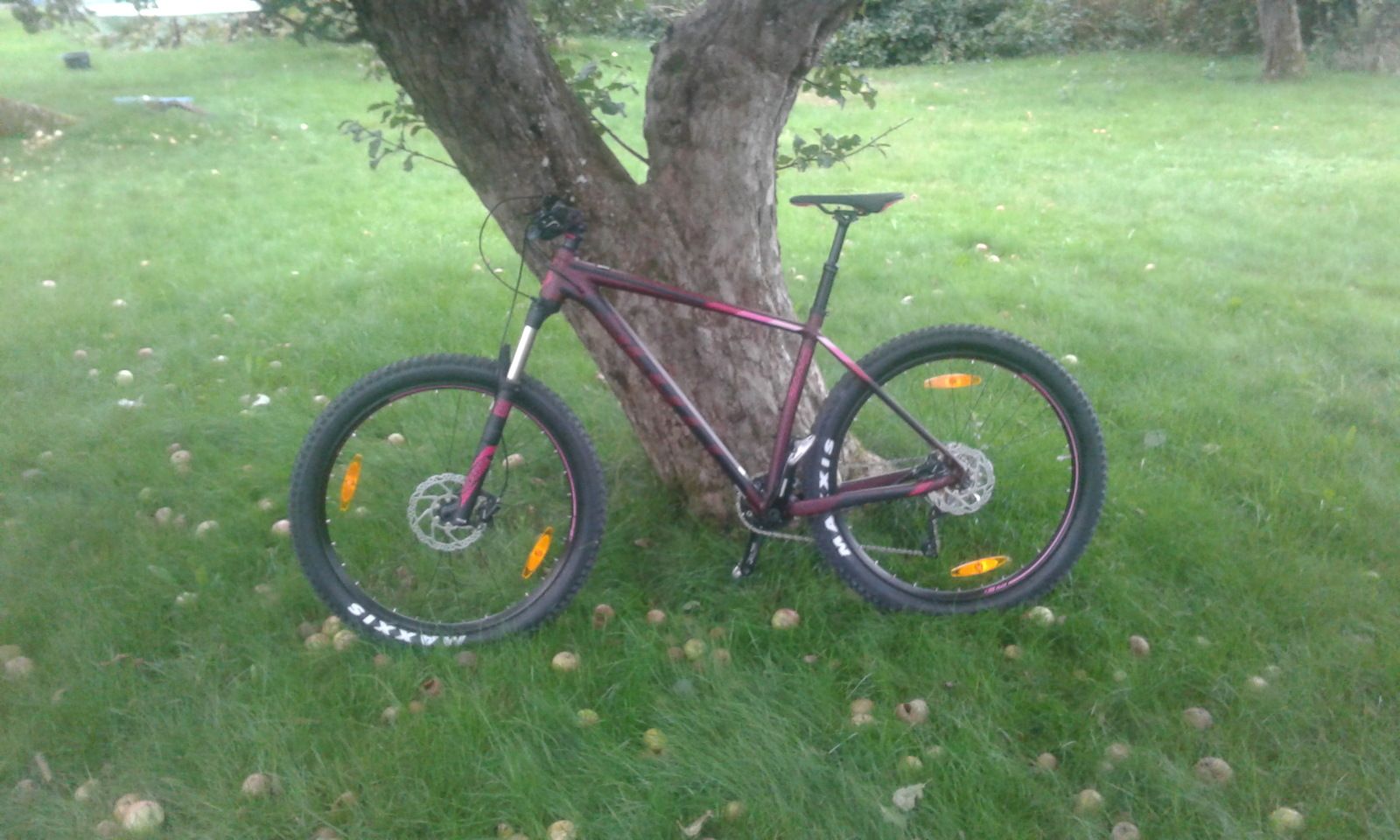

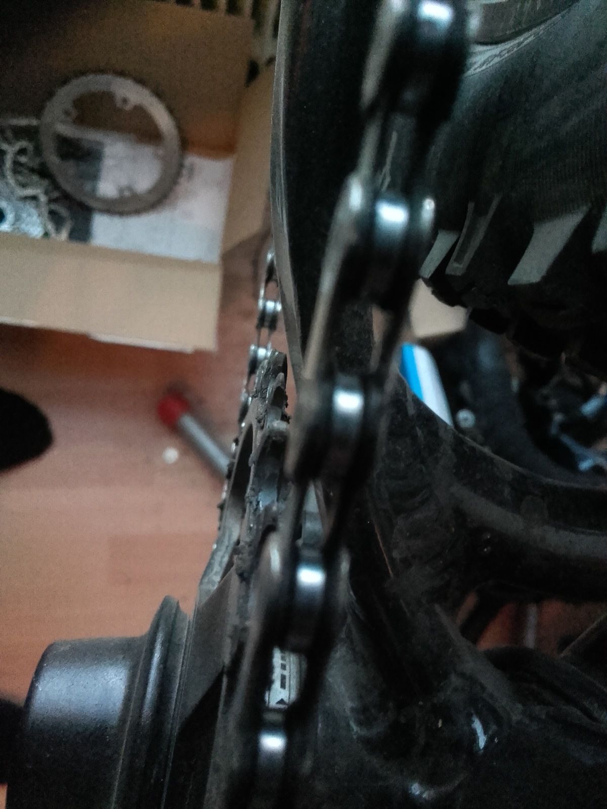

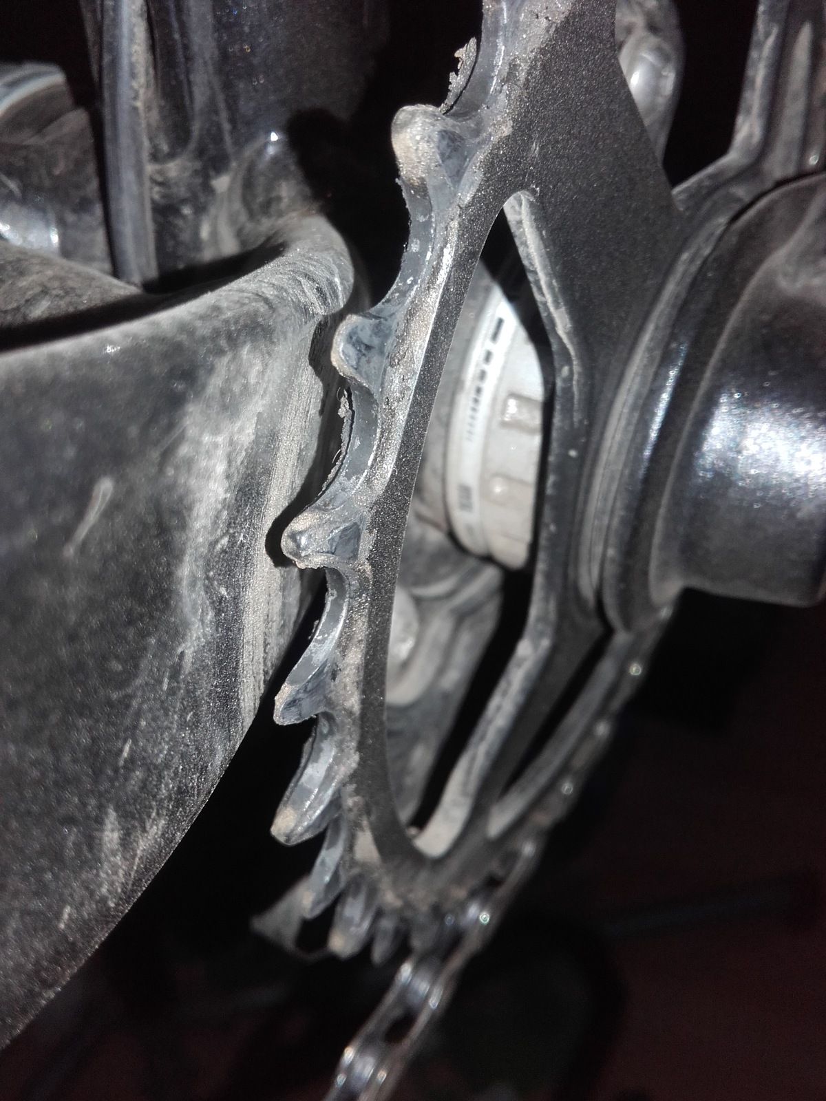

Ang drev så har sentiern korta och breda kedjestag. Här är bild på min med org 32t

Lägger till att tex sentier vr+ kan inte ta större framklinga än 32 vet inte om fallet är samma med icke + modellerna.
Bra info. 34T räcker gott tillsammans med 11-46T, nästan så att 32T är mer standard.
Kan tänka att 29VR har minst lika mycket plats som VR+, den är väl specad för max 29x2.5" om jag inte minns helt fel. Väljer man Garbaruk klinga till 29VR med Race Face vev har klingorna ökad offset med ökat antal tänder. Så det borde gå att köra minst 34T och kanske 36T. Gissar jag.
https://garbaruk.com/products/chain...unt/race-face-cinch-boost.html#horizontalTab1
Jag kör Garbaruk 34T både på min Hightower och min Spark.

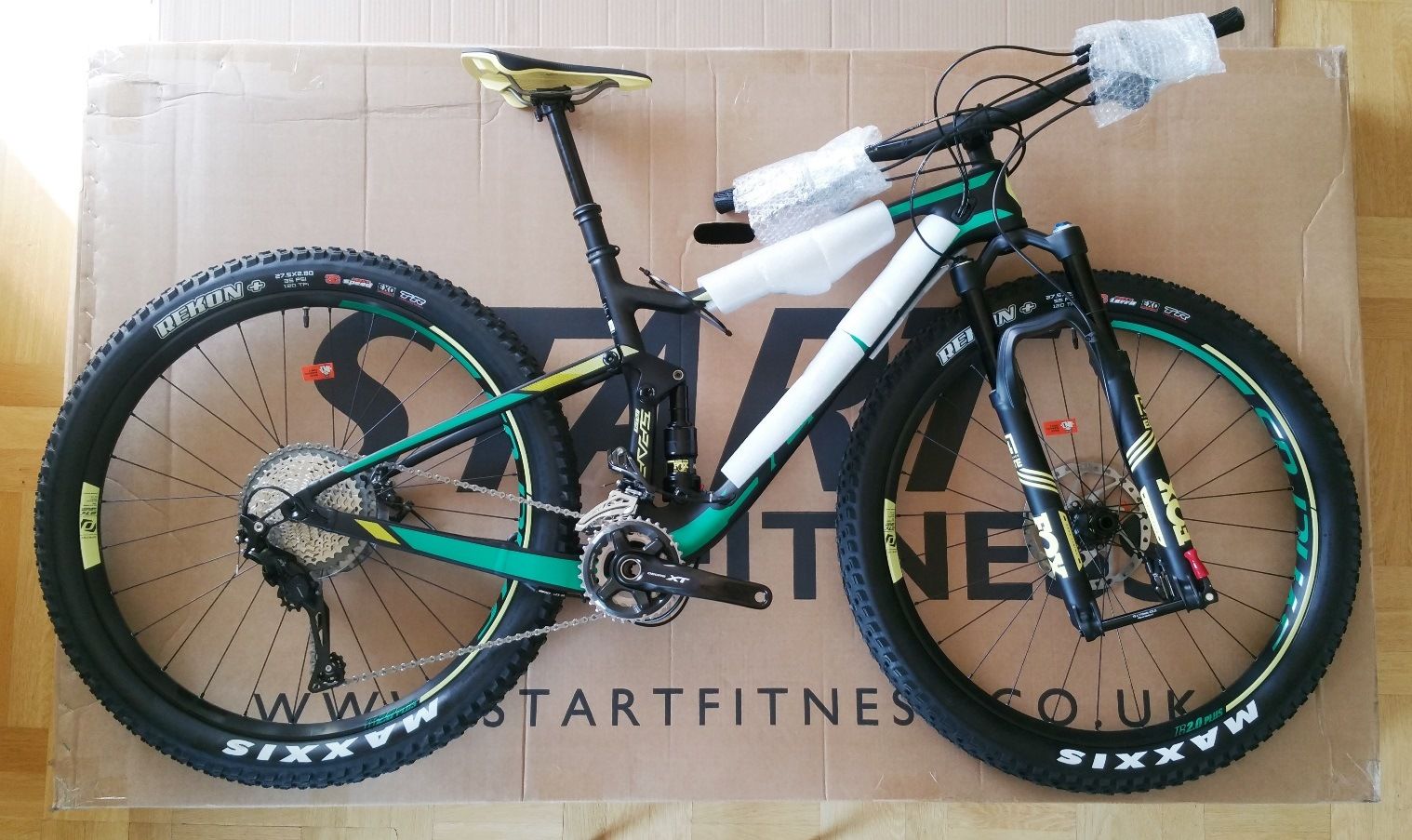

I mitt fall kom DHL hem till mig med en gigantiskt stor låda. DHL brukar skicka ett SMS så fort de har sändringen under kontroll där du kan bestämma om/hur/var du vill ha din leverans, till dörren eller hämta på terminalen. Typ. Mina bromsar satt på "rätt sida" och StartFitness verkar ha bra koll.

Igår fick jag äntligen hem cykeln efter att ha misslyckats med att hämta den i förrgår.
Ute och testade en timme, kändes hur gött som helst. Är ju två växelreglage och dropper och gaffel på styret. Tycker inte det kändes ivägen på något sätt.
Om man vill komplettera med snabbare däck, är dessa bra? Ändå förvånad över hur lätt det gick på grus och asfalt med de feta däcken som satt på.
http://www.wiggle.se/schwalbe-racing-ralph-evo-liteskin-vikbart-mtb-dack-650b/
    191.5 KB · Besök: 164
