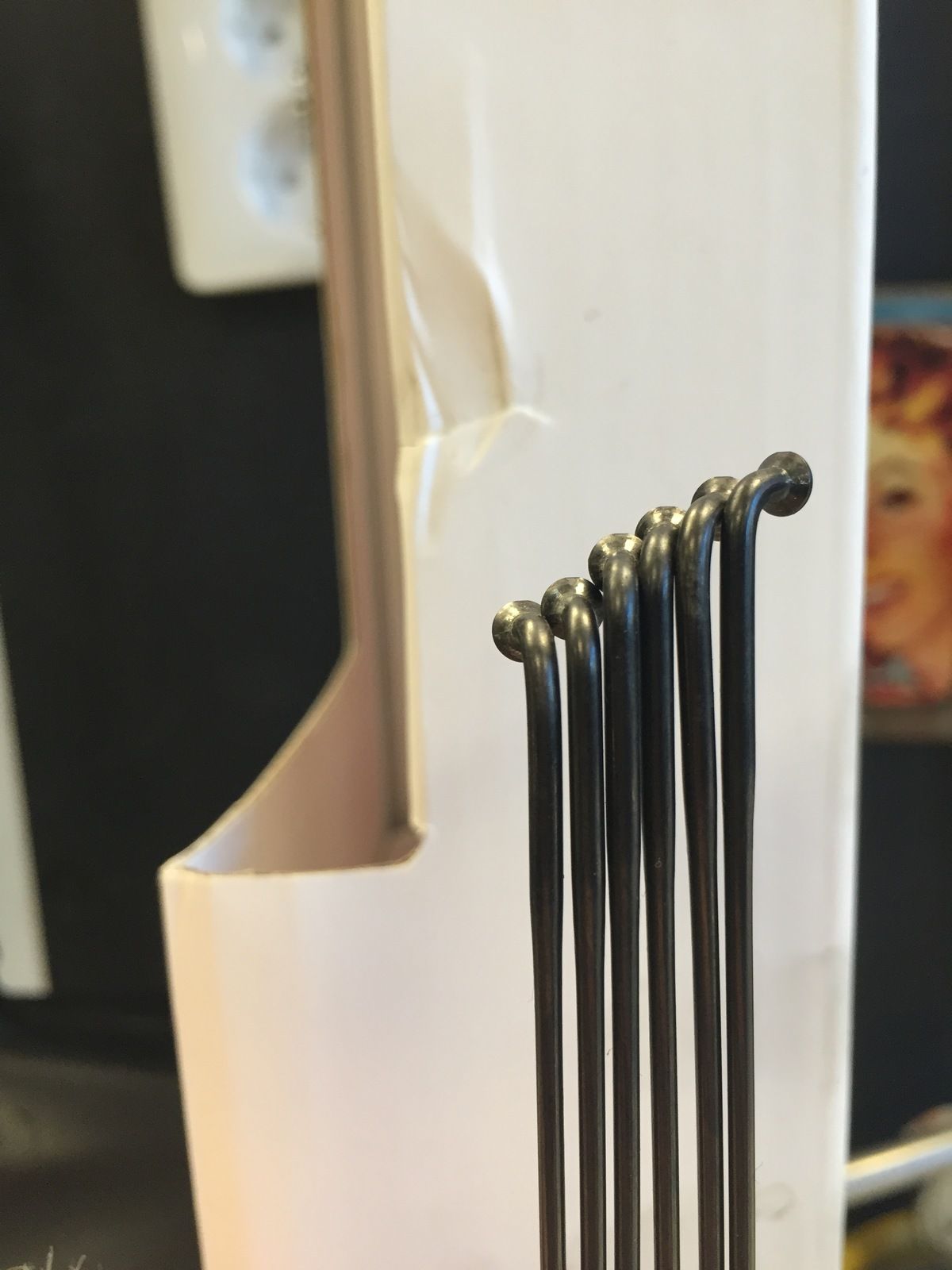

29"-hjul från Actionsports.de
Funna i ett och samma bakhjul från nämnda butik. De hävdade tvärt att det inte kunnat ske i deras väldigt noggranna hjulbyggarprocess och ansåg att jag skulle bekosta nya ekrar själv. Bra där.
