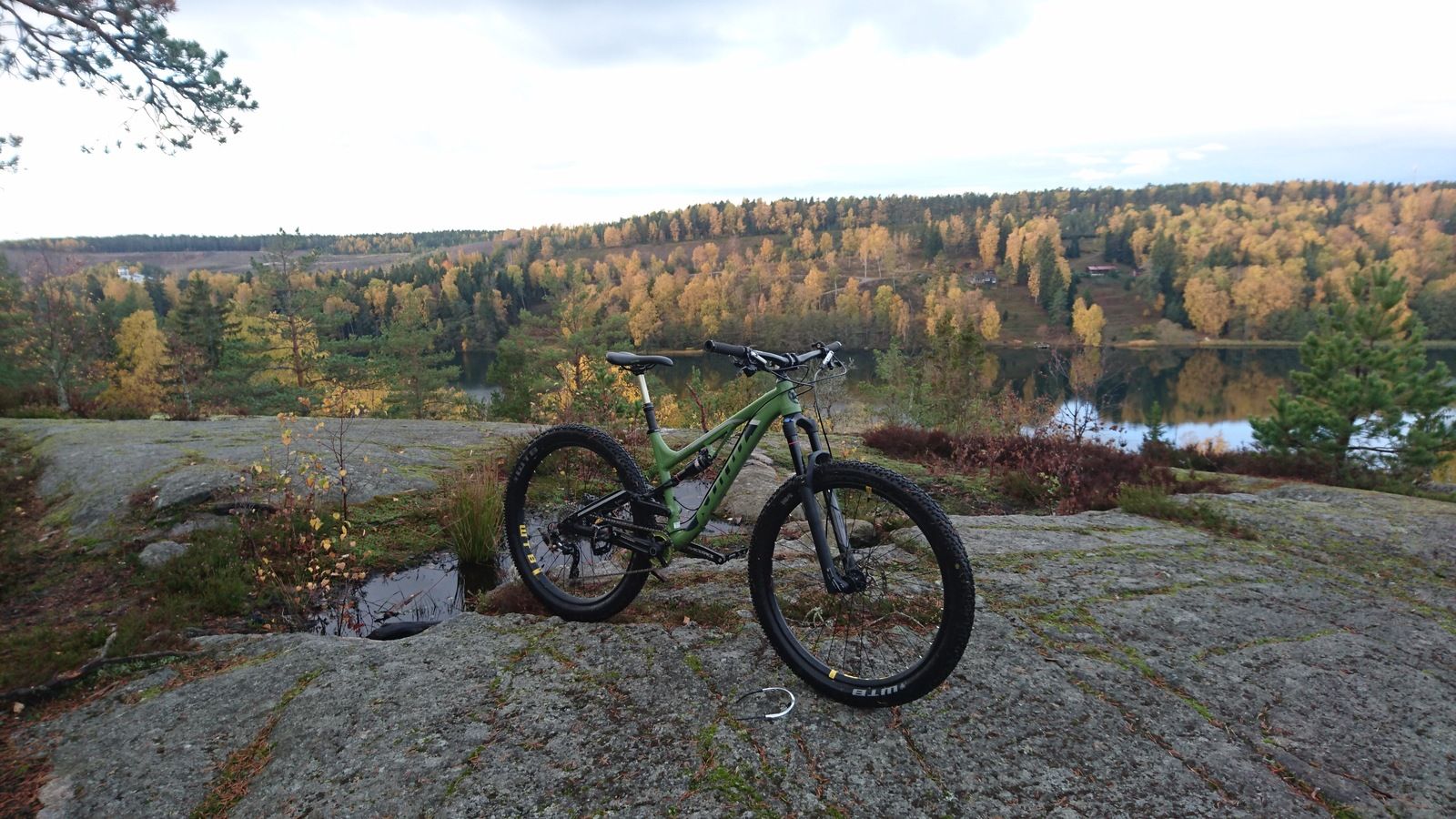

Jag kör oxå fälg på 35 mm innerbredd och 2.8 däck, går knappast med fetare.
Matte
    314.5 KB · Besök: 56
