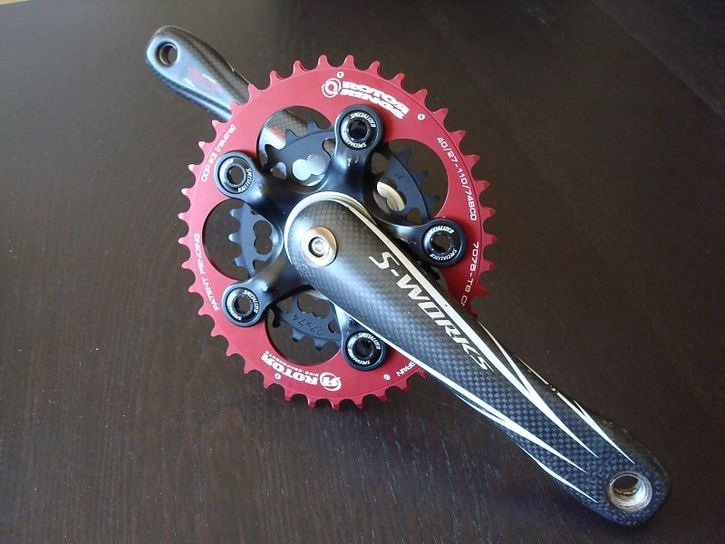

Jag vill också köra 42/29 med mitt fyrbultsparti. Vad bör jag tänka på och vilka klingor skall jag köpa. Har sett att det finns olika typer av mellanklingor från TA och att man måsta lägga brikor på lillklingan. Hjälp mig så slipper jag dyra läropengar.

42T mellanklinga: http://www.cyclecomponents.com/1/sv...specialites-chinook-mellan-drev-104-mm-2.html
28T eller 30T lillklinga: http://www.cyclecomponents.com/1/sv/artiklar/ta-specialites-chinook-inner-drev-64-mm.html
Det kan fungera att köra TA's 42T ytterklinga som mellanklinga också, men det är inte optimalt eftersom försänkningen för klingbultarna kommer på fel sida drevet. Det bör dock funka tillsammans med 30T lillklinga. Jag kör just den kombinationen på mitt Token vevparti och har haft en problemfri säsong hittills.

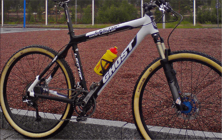

Det verkar som att det är fler som funderar på 2x9. Jag har fått några frågor och mail angående om hur jag gjort med min 2x9-setup på MTBn. Och nu när jag skrivit några mail och förklaringar så tänkte jag att det kanske är fler som vill veta men inte kommit på sig att fråga.
Så jag skrev en förklaring för 42/28 på XTR-parti nyss och lade upp på bloggen, när jag tittade in här på Happy nu lite senare så såg jag denna tråden. Det verkar onekligen som att det är fler som funderar. Surfa in på bloggen så kan ni både läsa och se en förklaring om hur jag gjort.¨
Direktlänk: http://mobilcrosscar.blogspot.com/2009/09/2x9.html
Och Martin W: Släng in ett par brickor som jag gjort så funkar det riktigt fint med TA på mellanklingans plats.
Det är ju där man vill ha 42an (eller liknande) för att få bättre kedjelinje.

Snyggt och enkelt förklarat. Lite sugen på liknande uppsättning. Enda nackdelen (med XTR-vevarna) är att det inte ser så snyggt ut att köra med 2x9. Man kanske får ha lite kreativ metall- eller plastslöjd för att snygga till där yttre klingan skulle ha suttit. Eller så slänger man på en bash (vilket min stora 44T-kaka mest fungerar som nu :)
2x9 med TA klingor
Först tyckte jag att det var fult, men nu har jag ändrat mig. Tycker att det nästan är lite porrigt snyggt på ett fult sätt. Det ser modifierat-racigt-ut =)
