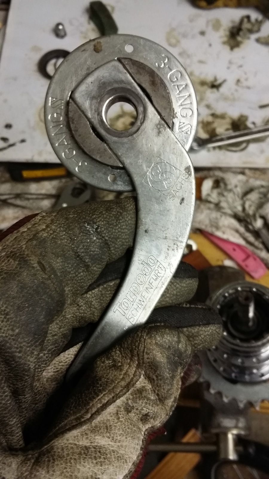

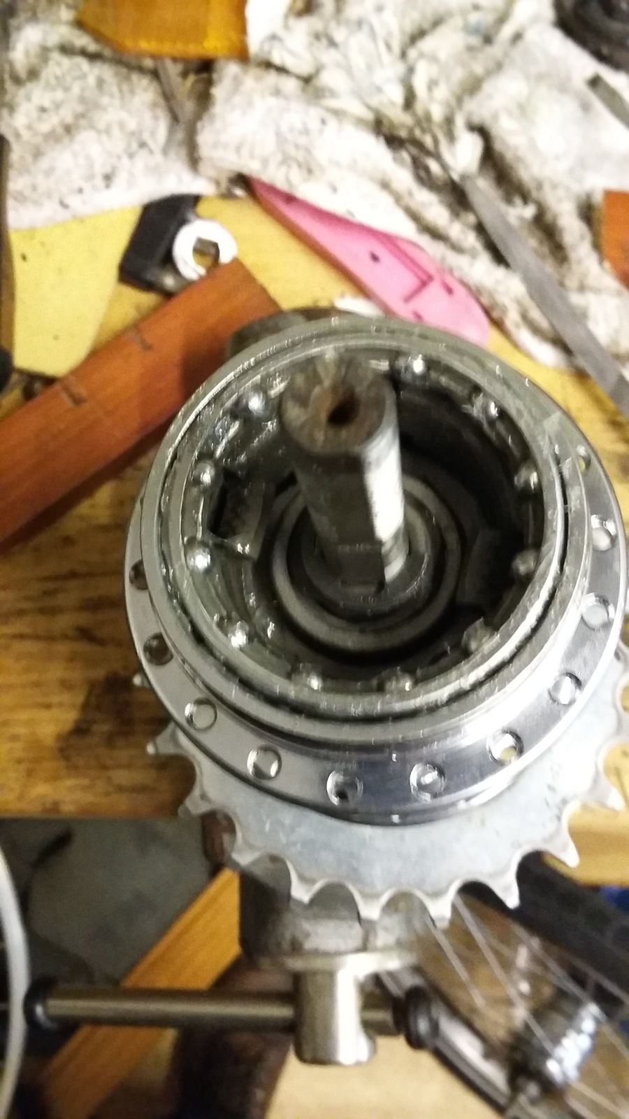

Har fettat in ett 3 växlat nav och nu glider/halkar det när man trampar.
Om jag tar bort bromsarmen halkar det inte, rullar bra och är finfint.
Jag sätter tillbaka bromsarmen håller fast navet och det halkar.
Det låter som att bromsen aktiveras när jag trampar framåt av någon anledning.
Någon som har en idé?

Hej.. Sachs treväxlade nav ska inte bara smörjas. Specialfett på somliga ställen, om jag inte minns fel så kan det vara tre olika fett. Finns nått på youtube?? mvh borano20
3 växlad baknav, halkar/glider...
Problemet hittat och löst.
hubstripping hade en bra manual på isärtag och sammanbygg!
"Tänderna" som ska hålla i navet på växeldelen satt åt fel håll.
