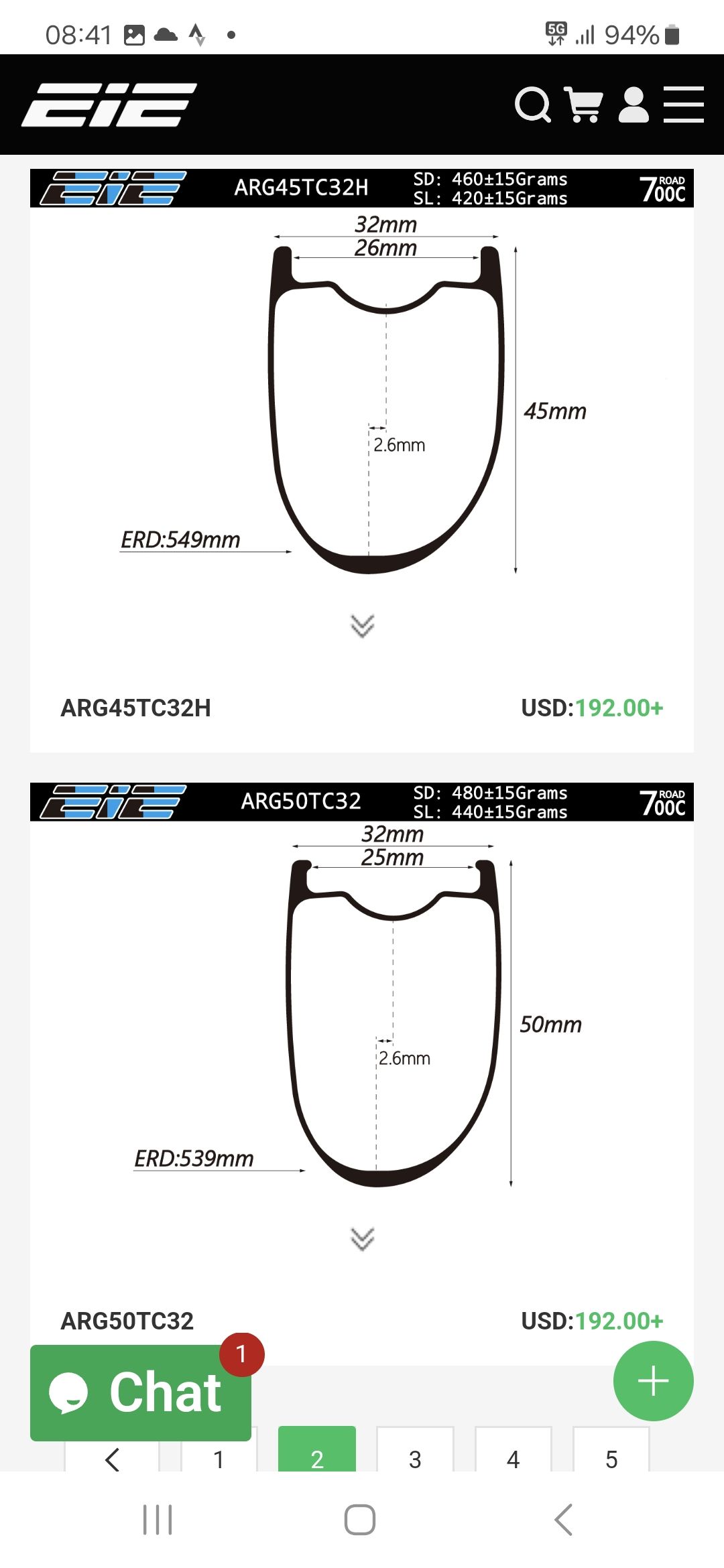

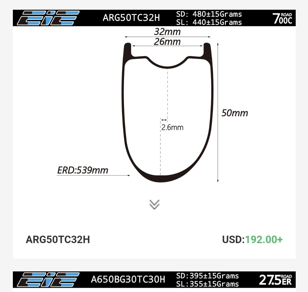

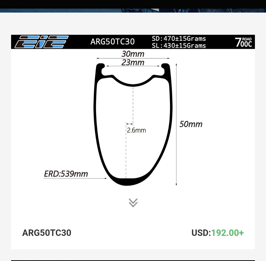

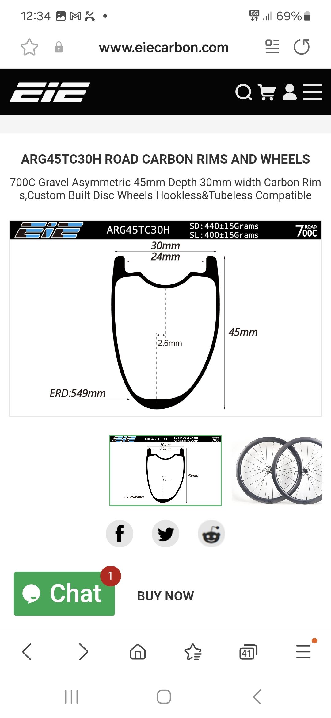

Funderar på att bygga mig en kombo cykel lvg /gravel.
Ramen tar 38mm så tänkt mig ett par lätta lågprofil fälgar med 38mm gravel däck .
Och till lvg köra 30-32 mm däck för att va modern och för att fylla ut ramen snyggt.
Samt då även då visa att jag har koll och köra lika breda aerofälgar som däck..
Men 32mm fälgar har även rejäl innerbredd så "rädd" att 32mm däck då sväller ut till 34mm.. så kanske bättre att gå på 30mm däck om dom sväller ut till 32 ...? Eller blir det för fett och bättre att gå på 30mm fälgar och däck ..?
Nån som har erfarenhet av nämda "problem " ?

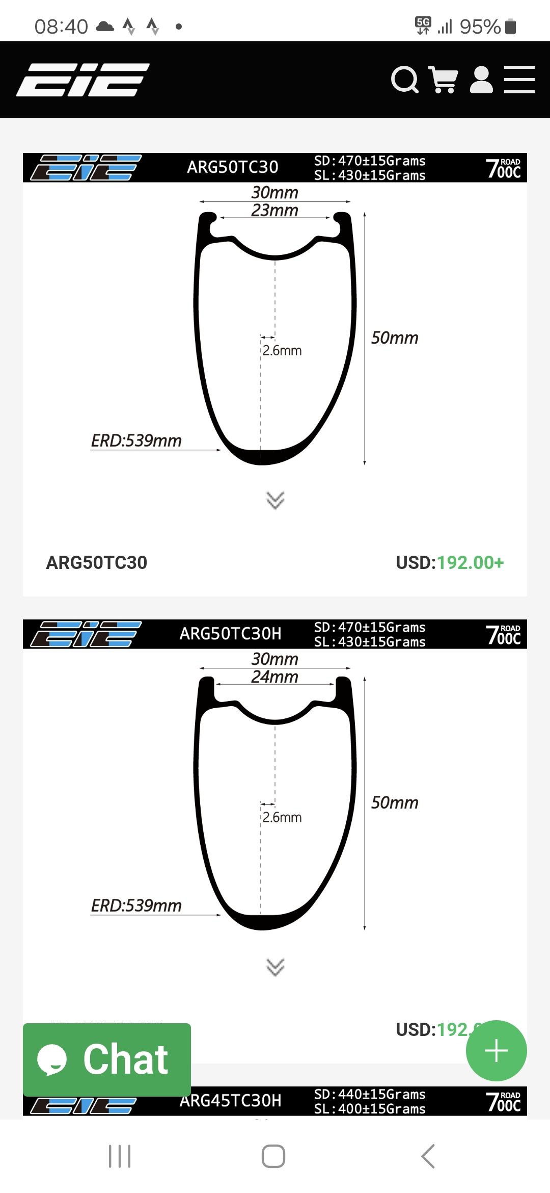

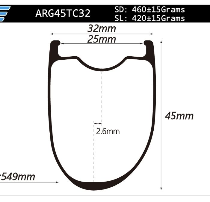

Edit : nedan är olika förslag på breda aerofälgar . Men vilken fäl blir bäst till breda snabba lvg däck ?

Den i mitten är Hookless
Hade tagit första alternativet 23/30 clincher

Nä tanken är dubbla hjulpar , frågan gällde bara vilka aerofälgar som passar bäst till 30-32mm däck.. Men lutar åt det samma 23/30 50mm med risk att 28mm däck då blir 30mm breda ;)..

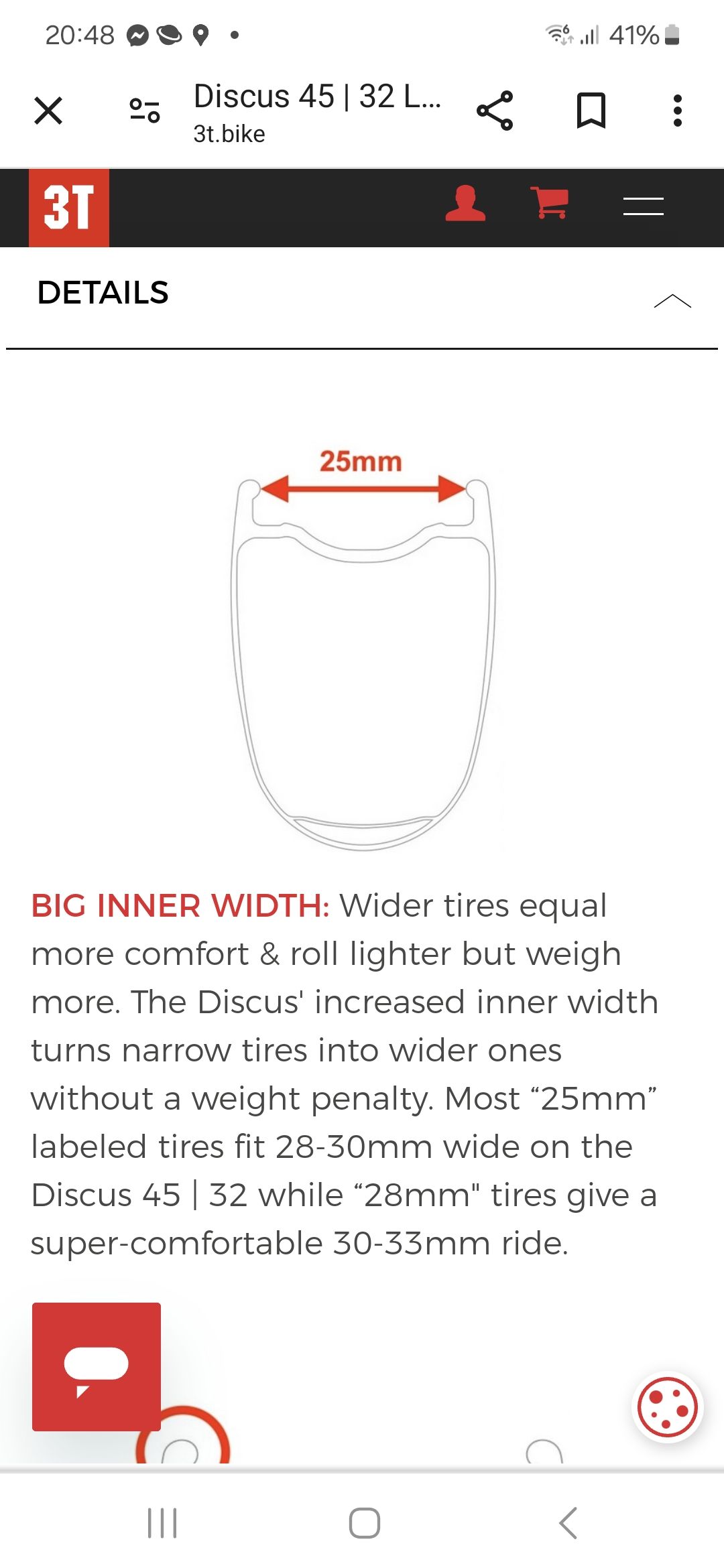

3t har samma funderingar ser jag, att ett 28mm däck sväller ut på en bred fälg och passar bra på en 32mm fälg...

Jag hade valt de första med 23mm invändig för 30-32mm däck, riktigt bra innerbredd som passar till allt. Dessutom bra höjd på fälgen och inget hooklesskrångel.
30 eller 32 eller 30
Jag hade gärna testat hookless, nu börjar det ju komma fler och fler däcksalternativ för det.
i25mm är det nya i23mm, dvs lagom till det mesta. Min ram är också spec till max38mm men tar 40mm graveldäck utan problem, visserligen med det hopplöst smala i22,5 ;)
Men fälgprofilen på det sista alternativet ser också intresserant ut, och hade valt den om jag rationalisera bort hookless

Det är då detta jag försöker skala upp från 25mm till 30mm ..
Tror inte världen går under med för breda däck till smala fälgar aeromässigt men kan försöka få till det om jag nu ändå ska köpa nytt.
Va ute och mätte däck i garaget och +32mm blir nog för brett..
Så blir nog 30mm däck .
Fälgarna finns både med och utan hock . Jag är ganska lätt och kör med ganska låga tryck så känner mig trygg både med och utan hock .
Lutar åt 30/24-50 nu efter sett att gp5000 30mm inte jäst ut så mycket I den tråden..

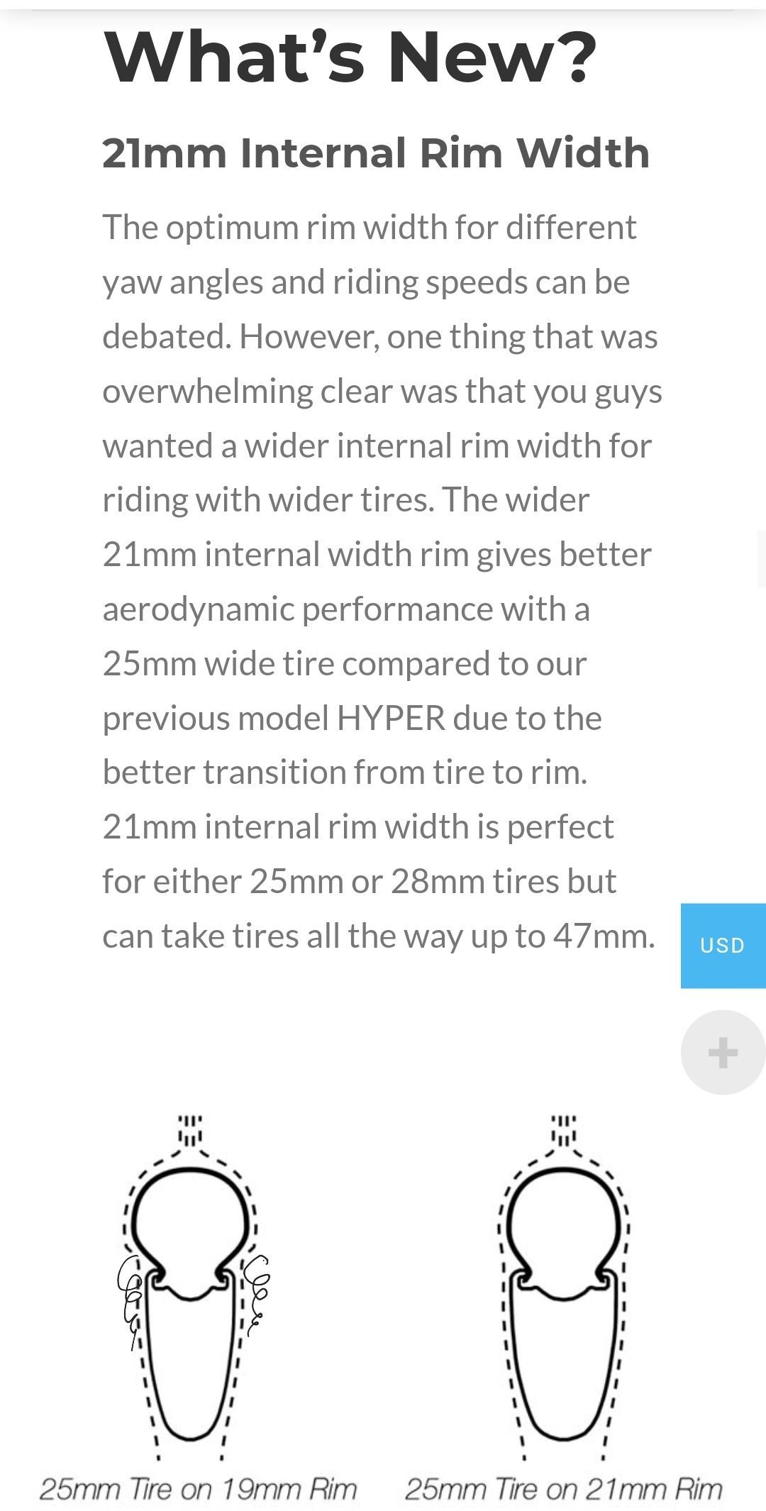

    135.7 KB · Besök: 44

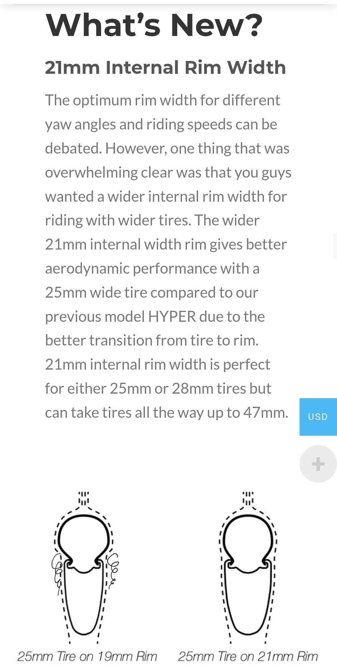

    129.2 KB · Besök: 63

Tycker jag får något stadigare däcksidor med hookless och kan därför köra med något lägre tryck och därmed få mer komfort.
Har två par hjul med 25 mm hookless och ett par med 25 mm hooked. Känner inte att det skulle finnas någon anledning att nästa par hjul som jag köper inte skulle vara hookless.

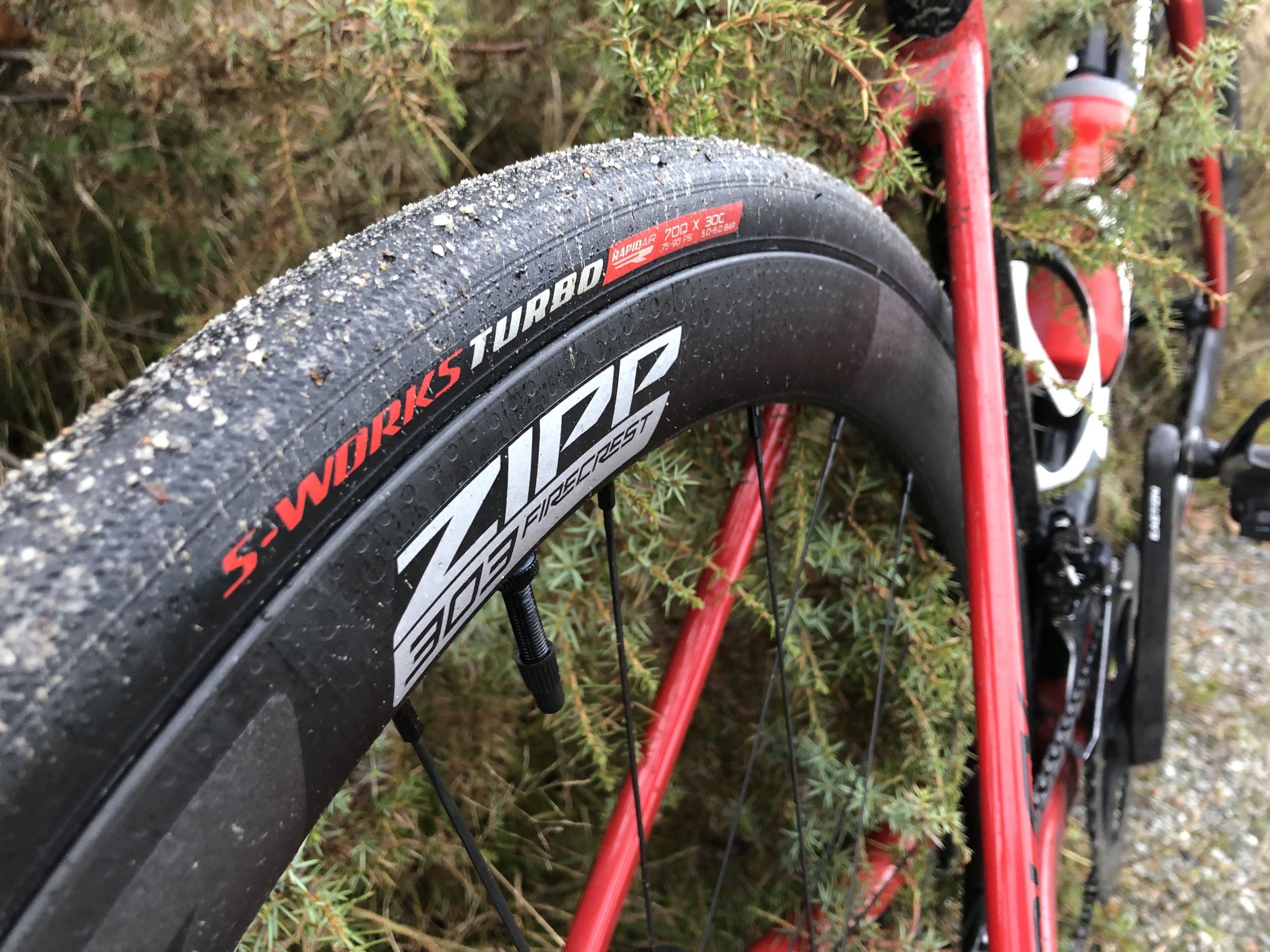

Tycker jag får en trevlig övergång mellan däck och fälg med Zipp 303 FC (ID: 25 mm, OD: 30 mm, hookless) och 28/30 mm (sväller till 31 mm) däck. Gick ner från 30 mm till 28 mm däck, men båda blev ungefär lika breda i verkligheten.
