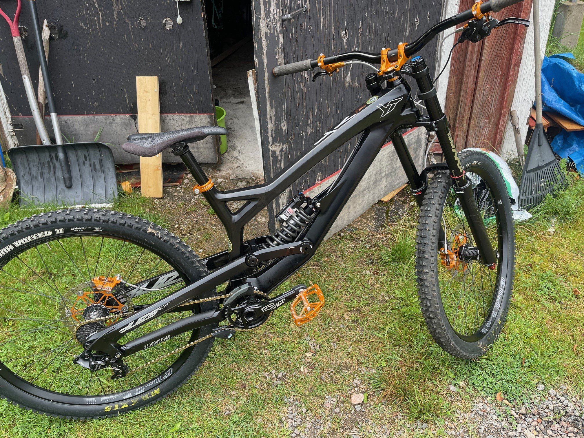

Hej,
Jag har en YT Tues CF 2016 som jag köpte begagnad i slutet av Juli på min semester som ett komplement till min Jeffsy Cf Pro Race 2019. Den var fullsmetad med orangea Hope detaljer som jag tycker ser väldigt flott ut. Sen jag köpte den så har jag även kompletterat med Hope F22 pedaler i orange. Nu är jag lite inne på att byta ut det Crankworks styret som sitter och Jockey Wheels till Hope.
Det som förbryllar mig och jag antar att det är lite som att fråga hur långt är ett snöre är tjockleken på styret. 35 har blivit ny standard och vart jag än läser eller tittar på YouTube gällande detta fenomen så är åsikterna delade. Styret som sitter på nu är 31,8 och jag har så som jag cyklar inga bekymmer med det. Därav tänkte jag köpa ett 31,8 mm Hope. Cykelaffären ansåg dock / rekommendera till att byta till 35 för att det blir styvare och "coolare" men det involverar ju att slänga ut 1800 - 2000 kr till på en ny stam i samma kulör och fabrikat som jag redan har fast 3,2 mm tunnare.
Är det verkligen en sådan skillnad mellan dem och jag kan ju tillägga att jag kör medium fjäder i framgaffeln istället för hard (blå) för att jag tyckte det var för stötigt så som jag cyklar. Jag kör flowtracks med lagom stora hopp och är rätt tillfreds med det, jag cyklar inte riktigt DH för fem öre och är väl medveten om att cykeln är sjukt överdimensionerad för min cykling än så länge.

Tackar för att du bekräftar min känsla på att hålla mig till 31,8. Jag har som sagt fulldämpat och det går säkert att korrigera så att den kompenserar det styret styvar upp. Men ser ingen ekonomiskt försvarbar tanke med att byta stam och styre när jag redan har en stam jag gillar.
    1.1 MB · Besök: 92
