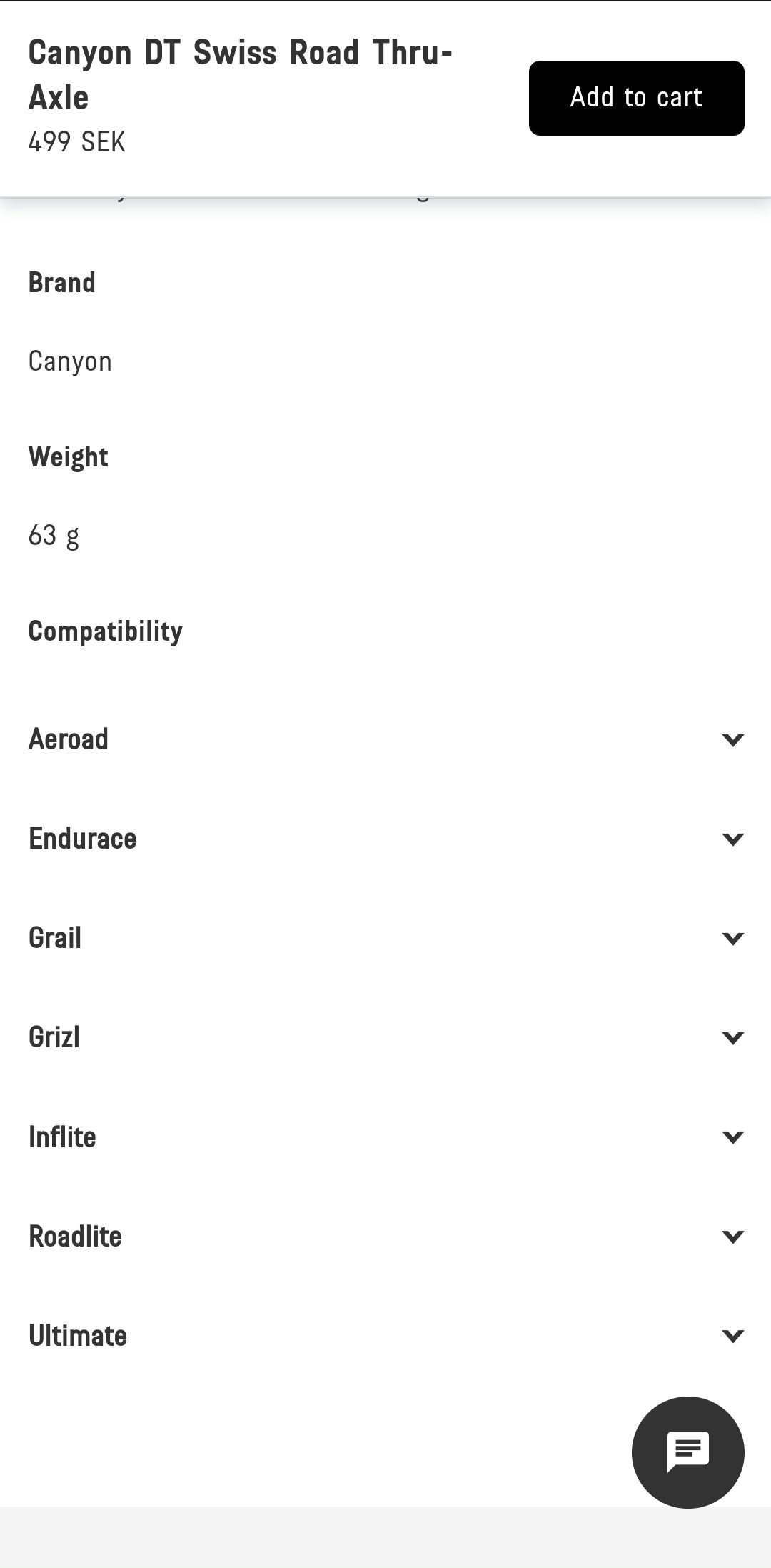

Har beställt en Grizl och har tänkt dra en Thule cykelvagn efter den och behöver då en bakaxel som tillåter detta.
Av någon anledning kan inte Canyon svara på axelns längd(?! ?), och jag har har inte cykeln än och kan mäta själv.
Så, är det någon som har erfarenhet från denna kombo och vet vilken Thule-axel jag behöver köpa?
Alternativt, någon som har en Grizl och skulle kunna mäta bakaxelns längd enligt bilden åt mig?

Grizl CF eller Grizl AL?
På min Grizl CF är måttet mellan 159 och 160 mm. M12x1.
Någon som kör Canyon Grizl + Thule cykelvagn - hjälp med axellängd
Kollade svaret i den andra tråden och det är mer korrekt än mitt.
Mätte till 159,5 mm, men efter att jag närstuderat min ståltumstock så saknas 1 mm på den...
Så gå på 158,5 mm. Det står road på min axel, så ditt antagande när nog rätt.
