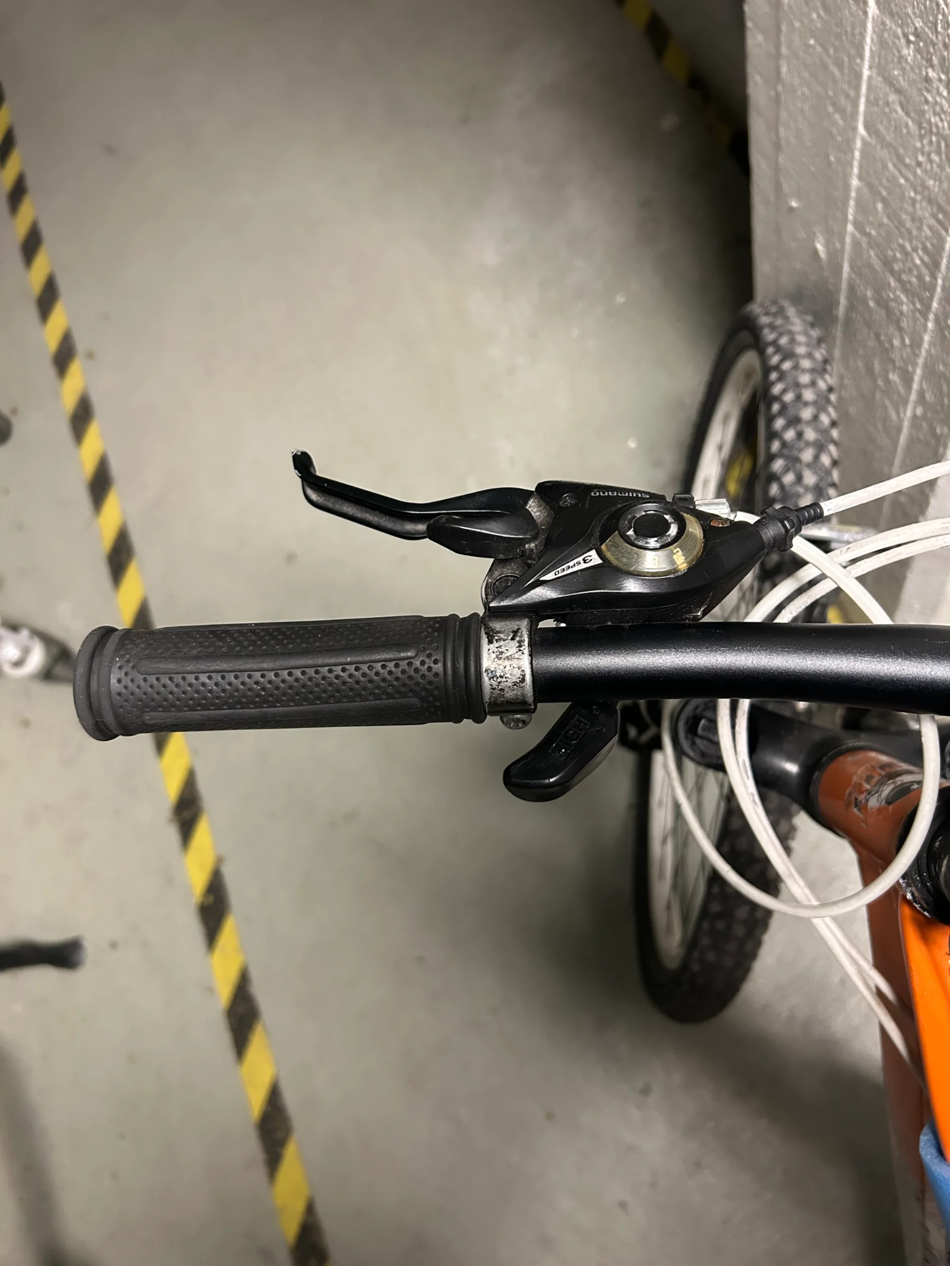

Har samma problem med min 12 åriga sons cykel med Shimano. För trögt för tummen att växla upp framväxel. Vajern är för spänd, men i detta läge funkar alla växlar för mig. Är rädd att det blir kaos om jag lossar vajern.
Trögt att växla ner barncykel
Visa bilaga 763951
ser ut som reglaget/bromsen är väldigt plant monterat vilket kan bidra till svårväxlat då vinkeln för trycka reglaget blir fel testa vinka bromsen mer neråt o se om de blir bättre
Svårt att se, men är det inte en knix precis där bromsvajern går in i handtaget? Äsch, ungen har snart vuxit ur bekymren!

Kanske det men jag har även en vintage MTB där reglaget är trögt/vajern kort så det inte går att växla ner till 1-2 an. Måste nog släppa på vajern och prova.
