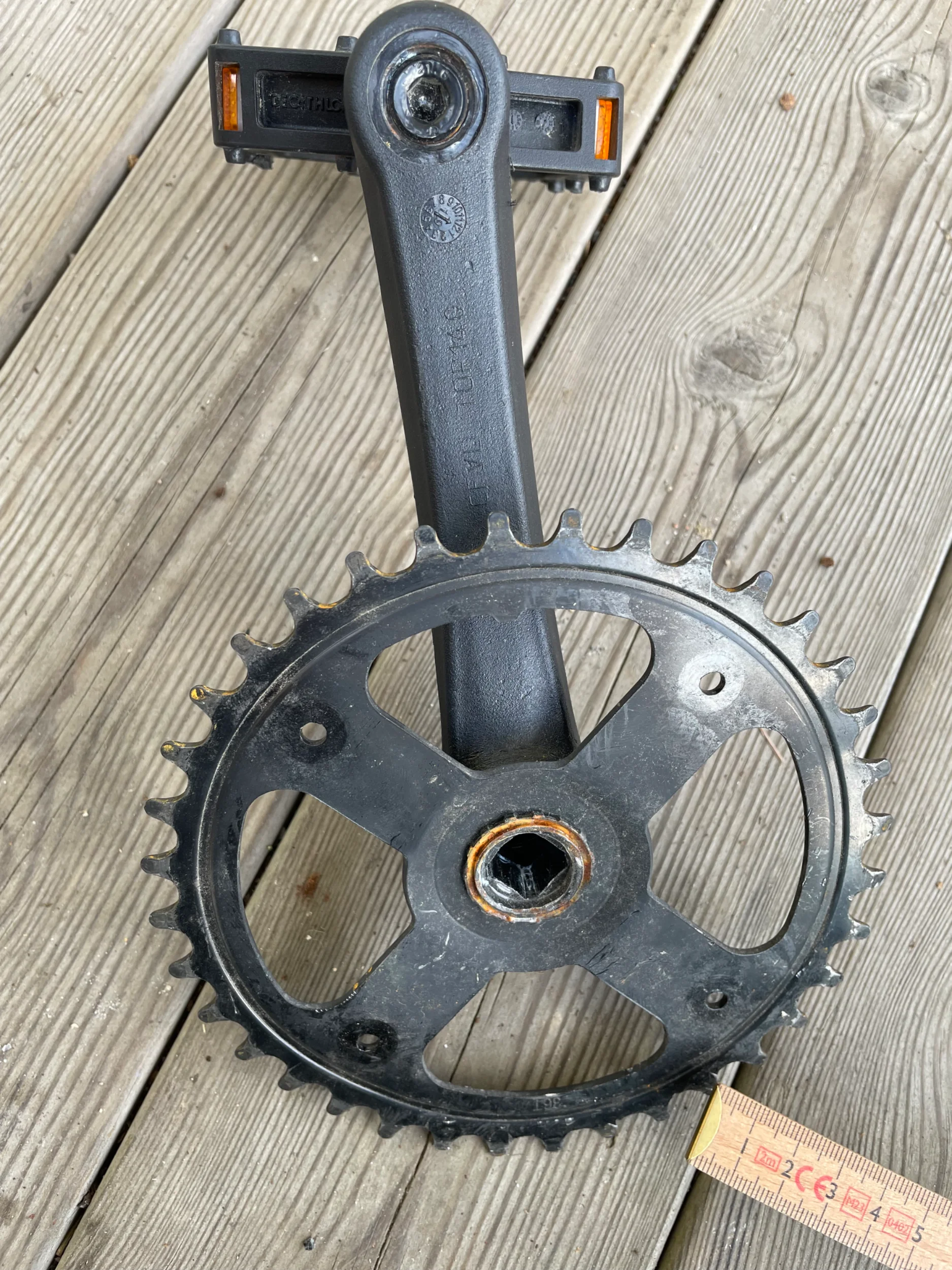

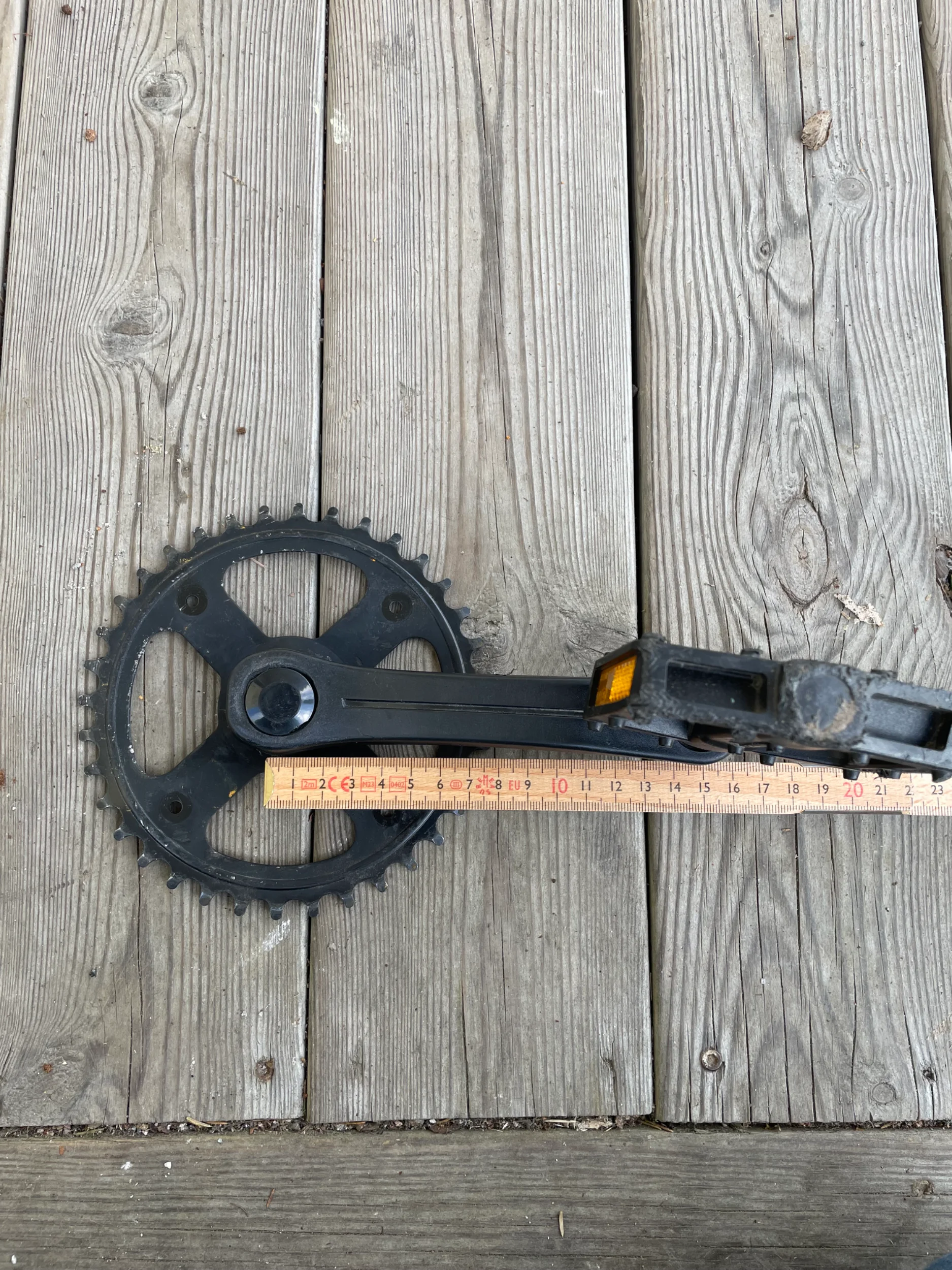

Hej på er! Jag har gett mig f*n på att fixa sonens cykel istället för att jaga nytt. Framdrevet fick en smäll och blev skevt. Fått av det men det sitter ihop med vevarmen så antar att man byter hela. Har däremot svårt att hitta vad som kan passa att byta till. Det är 36 tänder och vevarmen mäter 145 mm cc. Vanlig konisk fyrkantsaxel. 7-växlad kasett bak. Någon som vet vad som kan passa? Hittar lite liknande vevpartier, typ någon centimeter längre/kortare vevarmar och kanske 34 tänder istället för 36. Funkar det ändå? Kan man byta till vevparti från annat märke utan vidare? Något som kan tipsa om något konkret som borde passa?
Väldigt tacksam för hjälp! Vill gärna slippa chansa och slänga pengar i sjön. Cykeln är ingen värsting direkt så inte värd att lägga massor på.

Och det går inte att rikta? Har du en bild?
Har försökt knacka till det men kedjan hoppar. Tänkte att det var ett långskott och att det är känsligt att få det bra, men det kanske är möjligt om man gör det rätt. Svårt att få det rakt. Har bild men nog lite dålig vinkel för att se hur böjt det är. Kan ordna ny imorgon.

Det ser ut som en drev i stål. Den kan man böja lite utan att det går sönder. Borde går att får rakt igen.

Jo, stål är det och det går att böja. Problemet är nog avsaknad av verktyg. Skulle haft ett skruvstäd… Tycker jag fick det rätt rakt men kedjan hoppade ändå när jag vevade på. Kanske är så att några tänder är lite sneda också..
