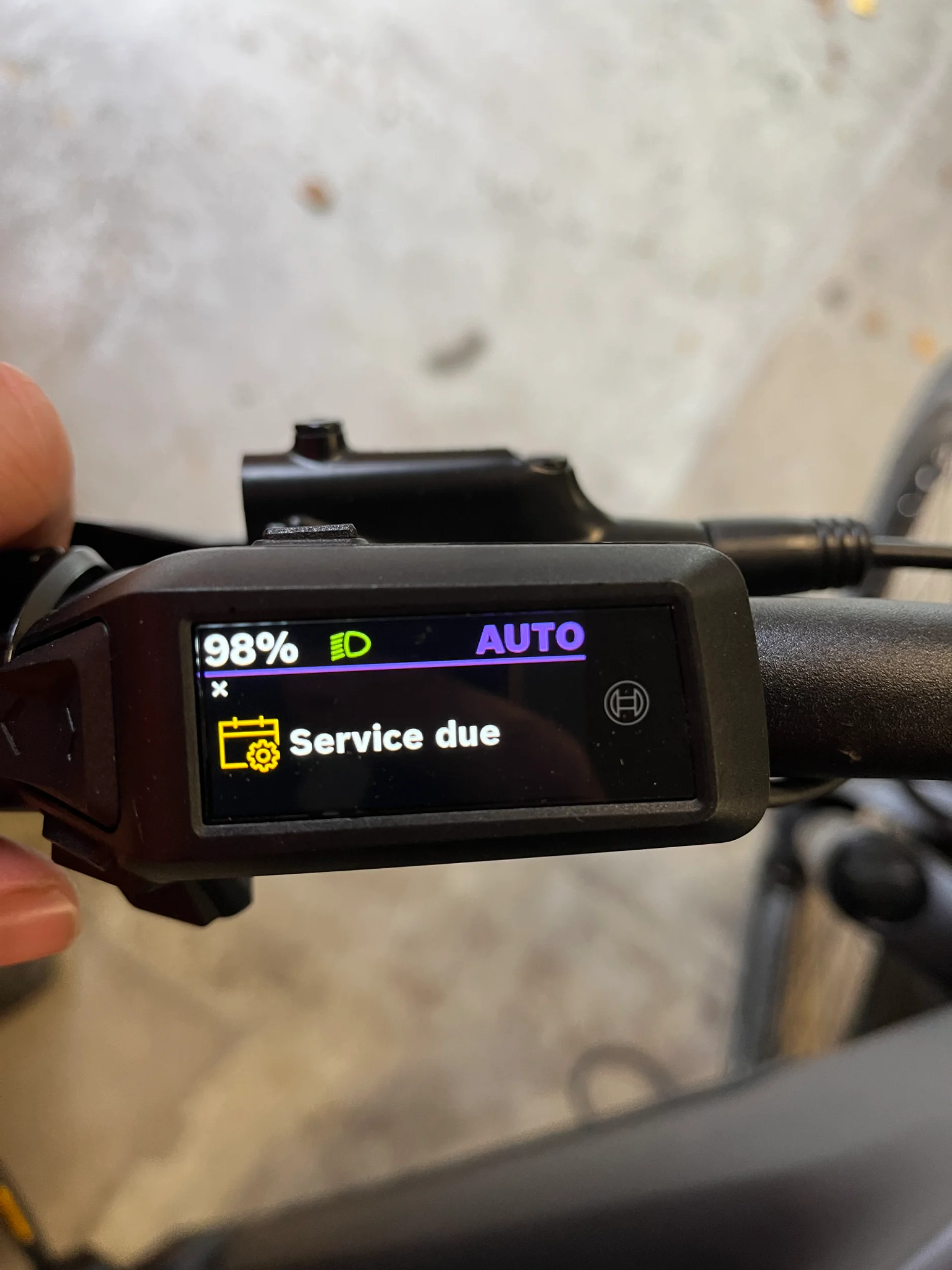

Hej!
Har köpt en el-pendlarcykel, en Cube från Bike-discount med Bosch motor och purion 200 display.
Har efter 200km fått ett meddelande i skärmen varje gång jag startar den att den ska in på service. Jag har dock ingen ambition att serva cykeln på verkstad (som också ligger 8mil bort).
Kan jag nollställa serviceintervallet själv på något sätt?
Mvh
Oskar

Hallå Oskar. De korta svarets är nej, även om det delvis beror på vilken generation bosch-system du har. Nyare system är helt låsta, äldre kräver ett mycket aktivt elektronikintresse samt specialverktyg. Serva själv och klicka bort servicemeddelande i displayen om möjligt på just din modell, annars måste cykeln hanteras av en mek med Bosch-avtal.

Tack för bra svar! Tråkigt dock med system som låser en till utvalda verkstäder.

Det är nog en inkörningsservice/första service (för att justera kablar eller vajrar som sträckts) i så fall - det brukar kunna vara efter den sträckan.

Som sagt, serva själv och klicka bort servicemeddelandet. Det påverkar inte funktionaliteten.
