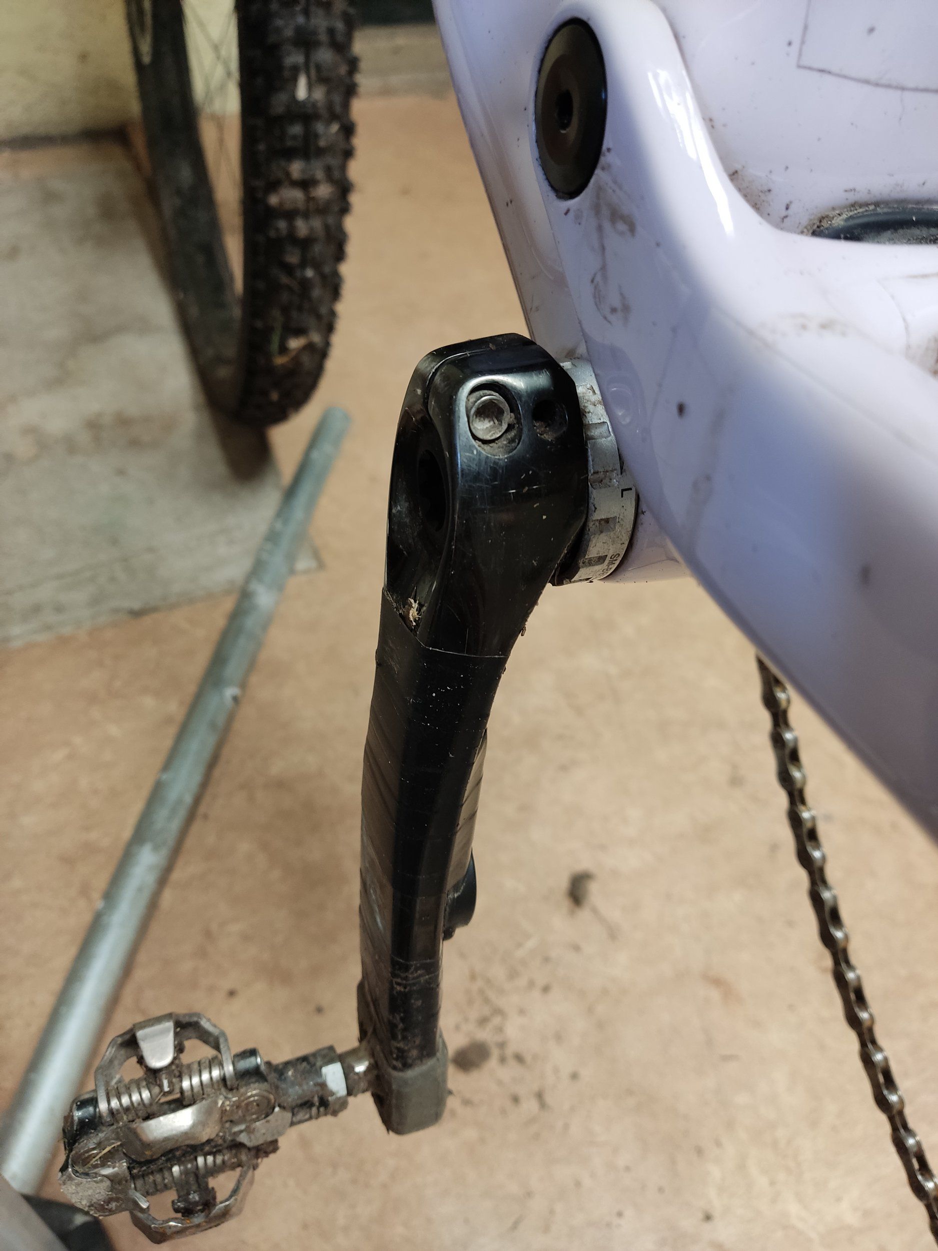

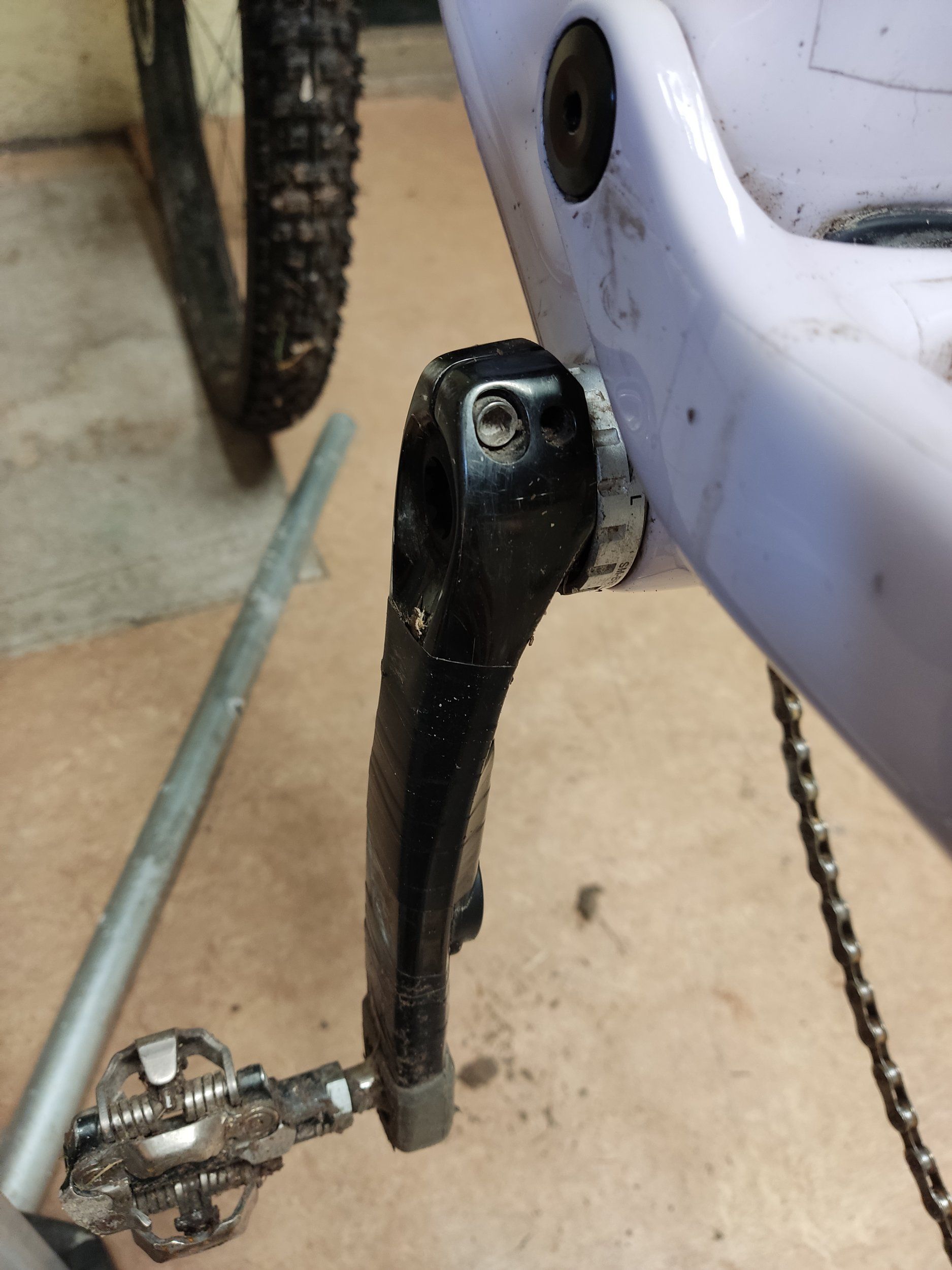

M8100 q=172mm och M8000 q=176,5mm vilket innebär att förspänningsbulten inte når in till gängorna.. annars är det inga problem att passa. Finns det "längre" förspänningsbultar skulle det funka.

Kan du ta en bild med effektveven på axeln? Förspänningsbultarna har jag för mig är lika långa / djupa oavsett q-faktor. Har blandat friskt tidigare och aldrig reflekterat över att x120 vevarna skulle ha längre förspänningsbultar.
Gängorna på axeln går ju hela vägen ut mig veterligen, så enda sättet som förspänningsbulten inte skulle ta gäng, är ju om vänsterveven sitter så längt utskjuten på axeln att den inte når in. Men då sitter ju oavsett vevarmen för långt ut.
Q-faktorn bestäms ju av drivsidan som axeln sitter på, vänstervevarna är mig veterligen lika oavsett Q-faktor.
Och du har ju rätt Q-faktor på nya cykeln för ramens BB så det borde gå att lösa på nåt sätt :)

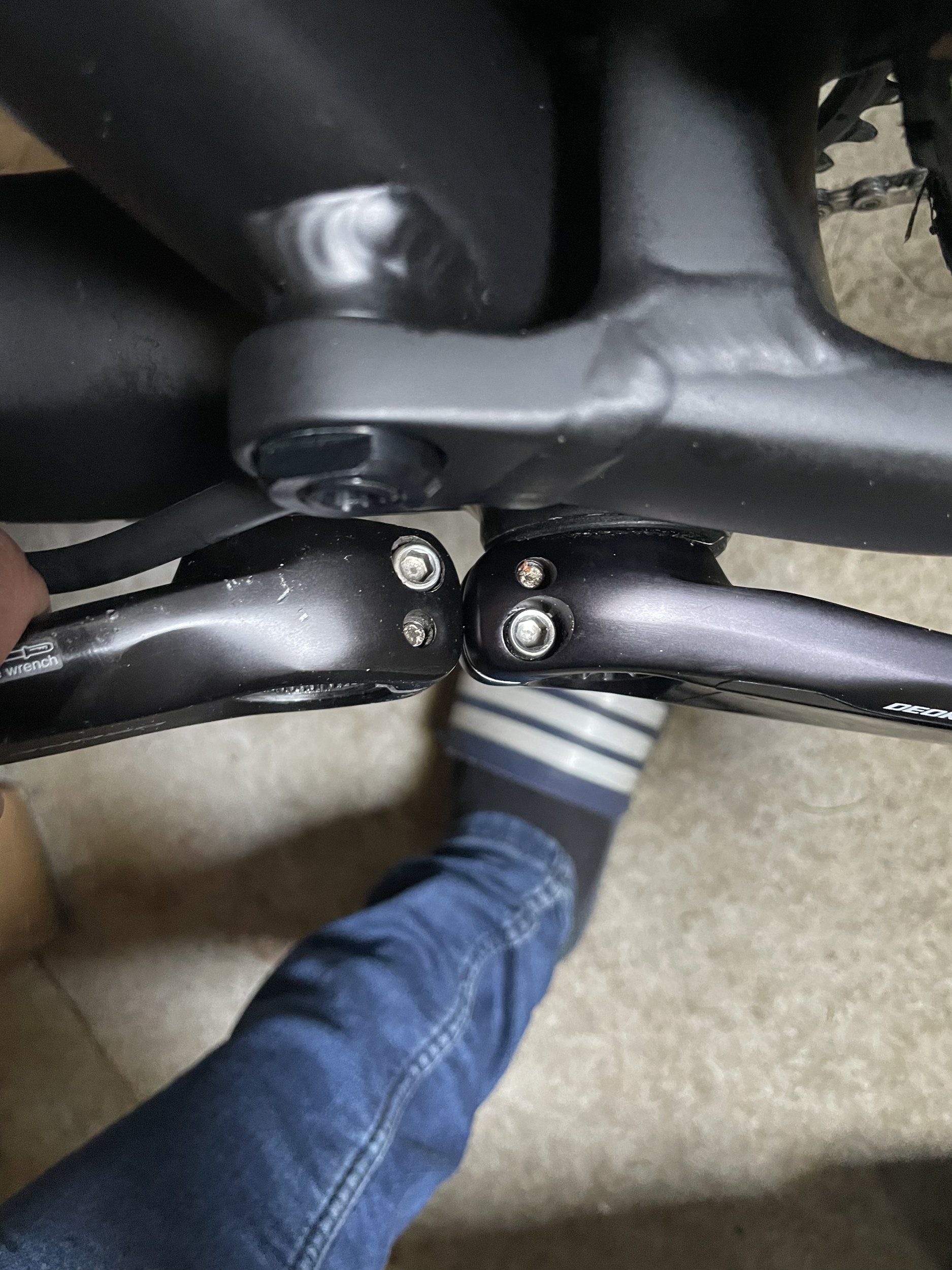

4iiii XT M8000 passar med m8120 vevparti?
Den till vänster på bild är M8000 och högra är M8100. Skiljer några mm i tjocklek vilket innebär att axeln hamnar för långt in för att gängorna skall ta.

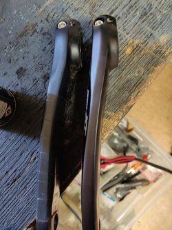

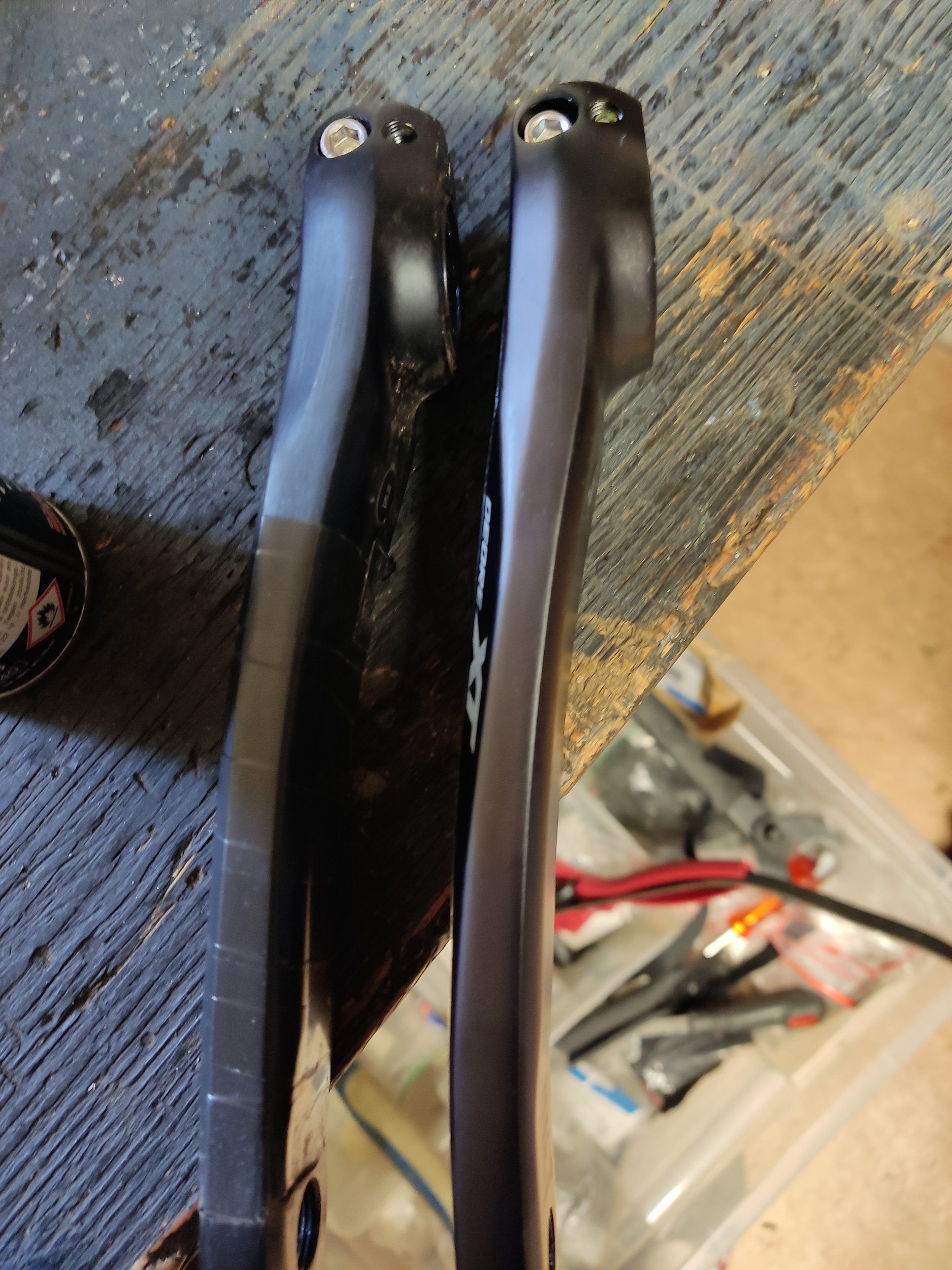

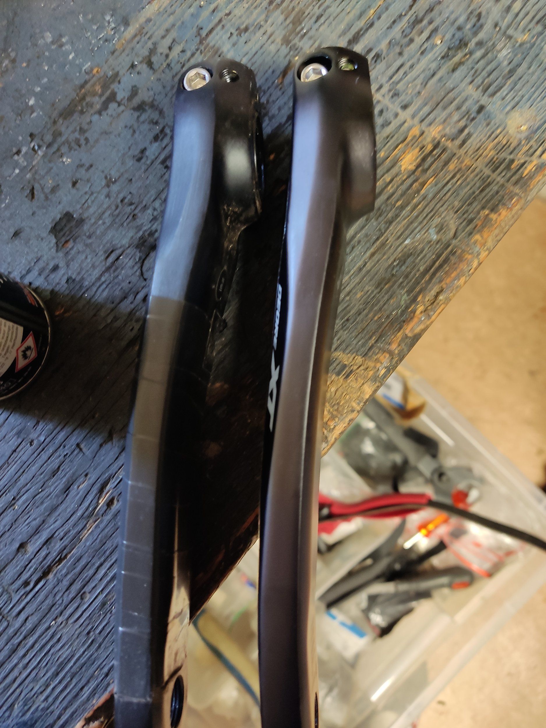

Intressant! Trodde faktiskt att de var lika tjocka i regel. Nu blev jag ju tvungen att kolla.
Mätte upp lite vänstervevarmar, samtliga lika tjocka. Har inte kollat q faktor på alla men eftersom det är både mtb, lvg och gravel bör det ju skilja mellan vevpartierna.
Xt8100
Slx7100
XTR 9000 stages
Ultegra 6800
Grx600
105 R7000
XT8100 + 7100 lösa armar, och nedan XTR9000 monterat på 8100 vevar och har tidigare suttit på 7100 vevar (och kan även haft den armen på en 7120 vev).
