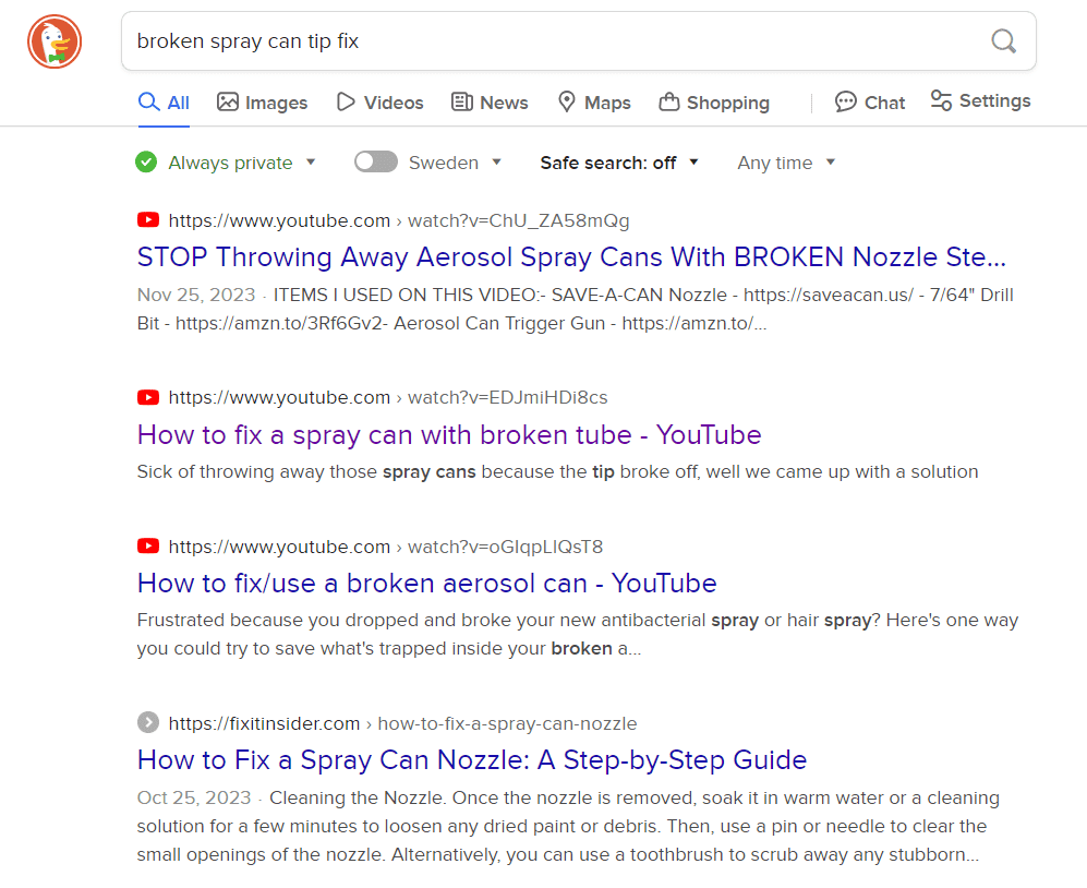

Jag tror att jag är något på spåret. ?

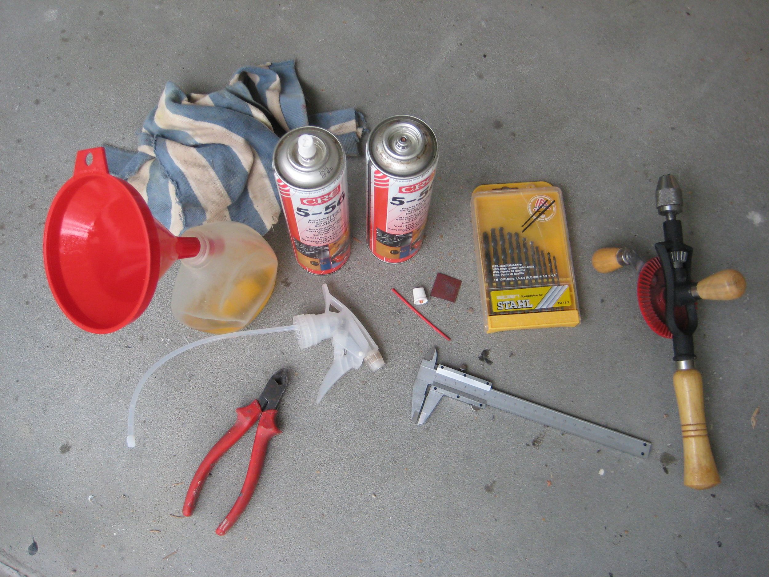

Lite återkoppling ang. gårdagens problem. Jag försökte i morse använda några av de tricks som föreslagits i videos och annat ovan. Jag testade bl.a. att se om det gick att få in det röda lilla plaströret (5-6 cm) mellan flaskan och spraymunstycket. Rörets ytterdiameter var nästan samma, ca 2 mm, som innerdiametern i spraymunstyckets rör, som var det som gått av. Jag fick slipa ned ena änden på det röda plaströret lite så att ytterdiametern blev någon tiondels mm mindre och då funkade det.
Jag ville sedan prova om jag kunde få ned samma ände även i sprayburken. Här gick det dock åt skogen. Det började spruta 5-56 både ur det röda röret och vid sidorna om det röda röret. Lyckligtvis stod jag inte inomhus. Vid sådana här tillfällen är det bra att stå utomhus, ha skyddskläder, skyddsglasögon och gärna skyddshandskar eftersom det kan bli rätt kladdigt.
Jag lyckades stoppa det mesta av flödet med fingrarna och sedan få tag på en tratt så jag kunde få i det mesta av innehållet i 5-56-burken i den sprayflaska av plast som jag funderade på att använda. Det var dock betydligt mindre kvar i 5-56-burken än vad jag trodde. Kanske tur i det här fallet.
Jag gjorde sedan ytterligare ett lamt försök att se om jag kunde borra upp röret i 5-56-sprayburken, så som de gjort i en del av videofilmerna. Jag har dock inte riktigt förstått konstruktionen av sprayburken. Det ser ut som att det avbrutna röret vid sprayburkens topp inte är genomgående ned i burken och det verkar som att vätskan kommer ut ur burken vid sidorna av röret då man trycker ned det.
Jag tror jag lägger det här problemet åt sidan så länge, använder upp det 5-56 jag lyckades samla upp i plastflaskan och som tur är hittade jag ytterligare en sprayburk 5-56 i mina gömmor. Det finns andra, viktigare problem att lösa.

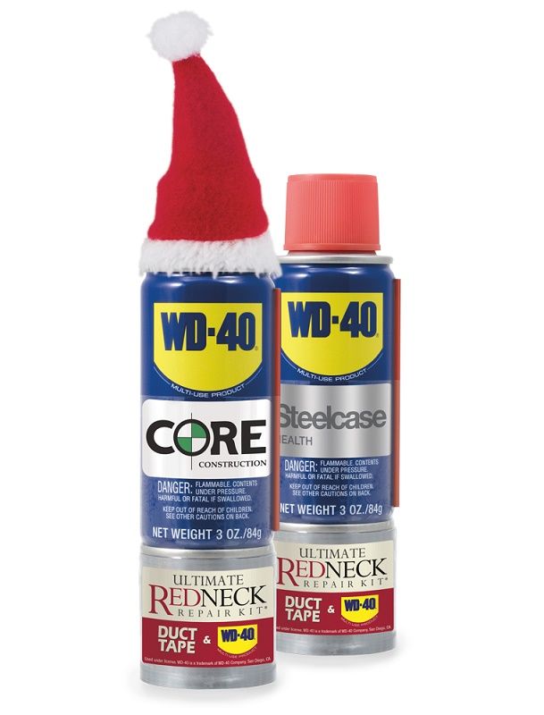

Helvete vd det har stuckit i pris. Jag minns när man fick en burk 5-56 eller WD40 för 39kr, eller 29kr på kampanj. Eller ännu bättre, ett redneck repair kit för 49kr ?
(numera tydligen omdöpt till ultimate fix-all kit)
