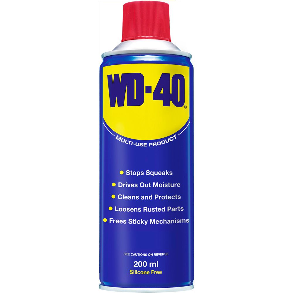

WD40 finns i cykelvariant, jag tycker den fungerar bra. En av killarna på global cycle network kör enbart med vanlig WD40 och påstår att det fungerar bra så länge man även rengör med den och aldrig använder avfettning.
5-56
d_anders sa:

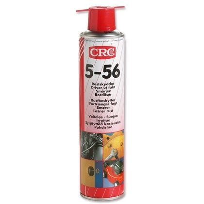

Du prater om denna
TS pratar-om inte jag missuppfattat allt- om dessa:
Inte samma sak.
5-56
Han från gcn kör den vanliga wd40:n på sprayflaska. Jag kör wd-40 bike på sprayflaska vilket antagligen är ungefär samma innehåll som den lilla flaskan.
