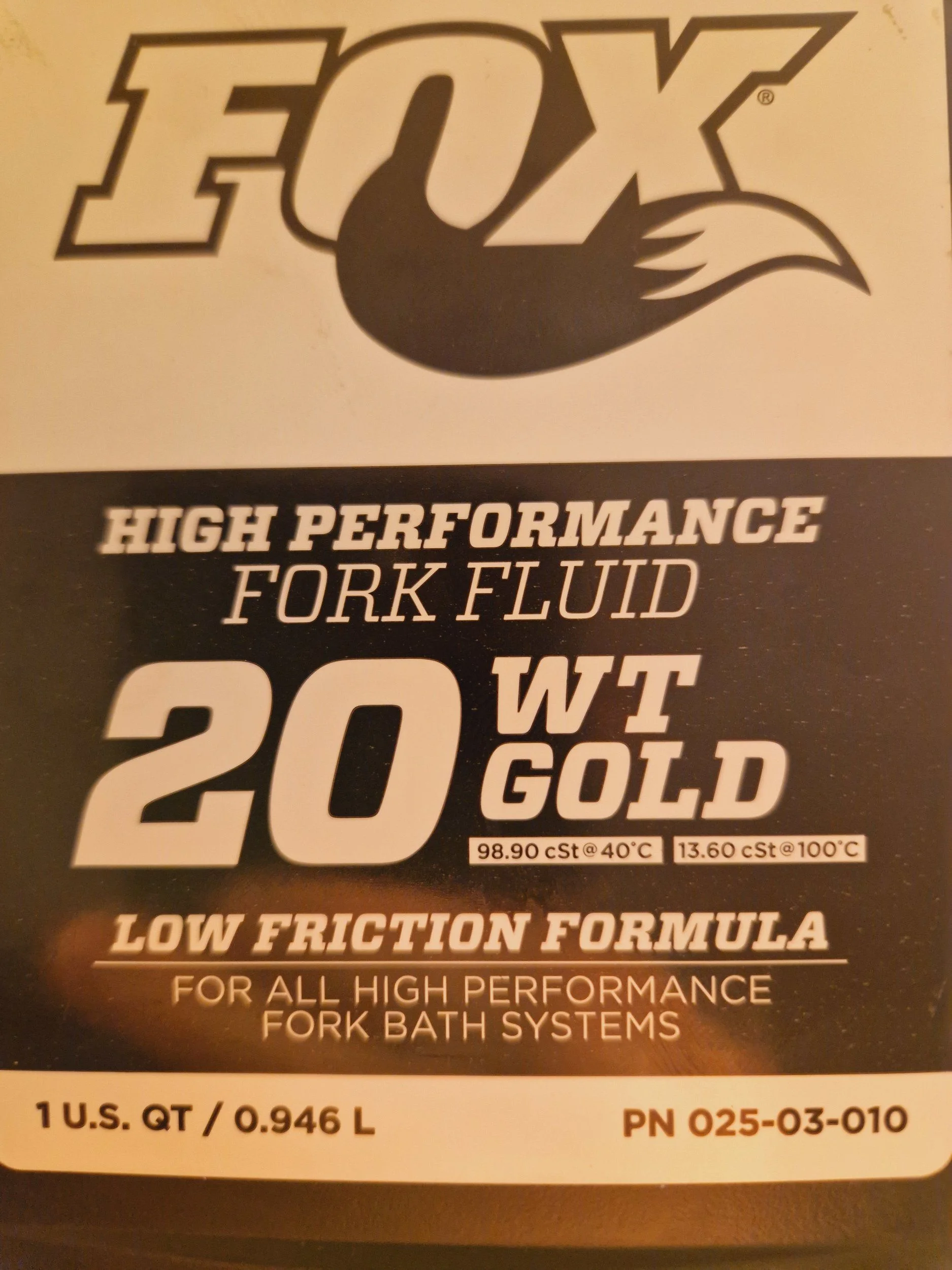

Vilket benämns cP och är snarlikt men inte detsamma som cST. Så hittills har du inte förklarat på något sätt hur du får 40 cST att motsvara 20 wt när samtliga tabeller som finns mer likställer det med 5 wt (4 om vi skall vara petiga).
Centistoke (cSt) which is used to report the kinematic viscosity of motor oil at high temperatures.
Och det är bara för smörjning av yterbenen.

Du behöver 10ml dämparolja (5wt) på dämparsidan och 10ml av en tjockare olja på fjädersidan. Öhlins rekommenderar sin egen som vad jag vet är fuchs renep cglp 68, men det går antagligen lika bra med selleri (alltså fox gold eller liknande).
Huruvida det är 100% riskfritt att köra rockshox 5wt istället för öhlins dito får någon annan svara på, men jag hade då inte varit orolig om det var min gaffel. Jag gjorde precis så själv när jag hade en öhlinsgaffel.
edit: fox gold anger 100 cSt vid 40 grader medan cglp 68 har just 68 cSt. I samma del av skalan alltså.
