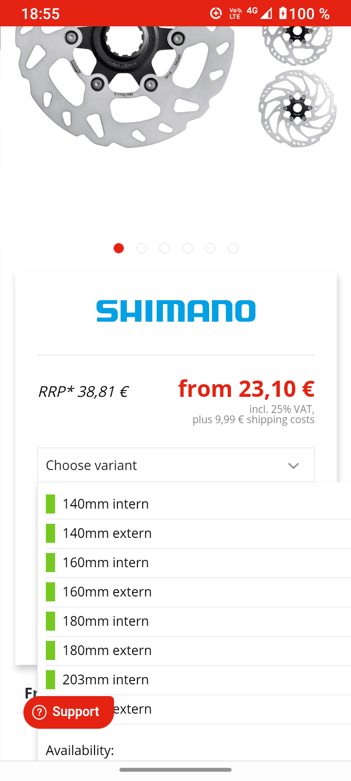

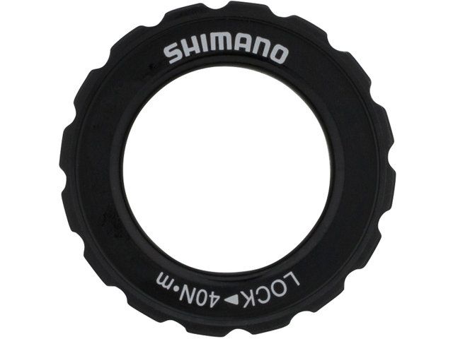

Kom ihåg att köpa med utvändig (extern) verktygsfattning för låsbrickan bara.
Alltså typ en sån här. Annars passar den inte ihop med 15mm hjulaxel.
6 bult skiva till centerlock

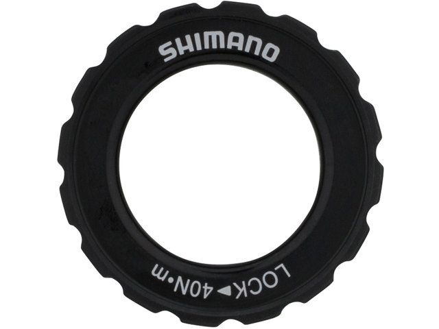

Det är ett specialverktyg.
Finns några olika, med hylsa eller fast med skaft. Och det är samma fattning/fäste som till gängat vevlager Shimano Hollowtech.
Exempel:
